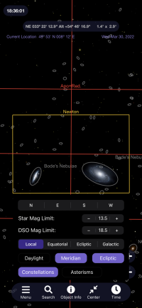

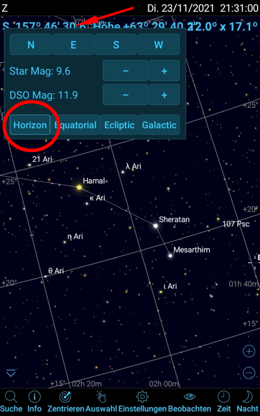

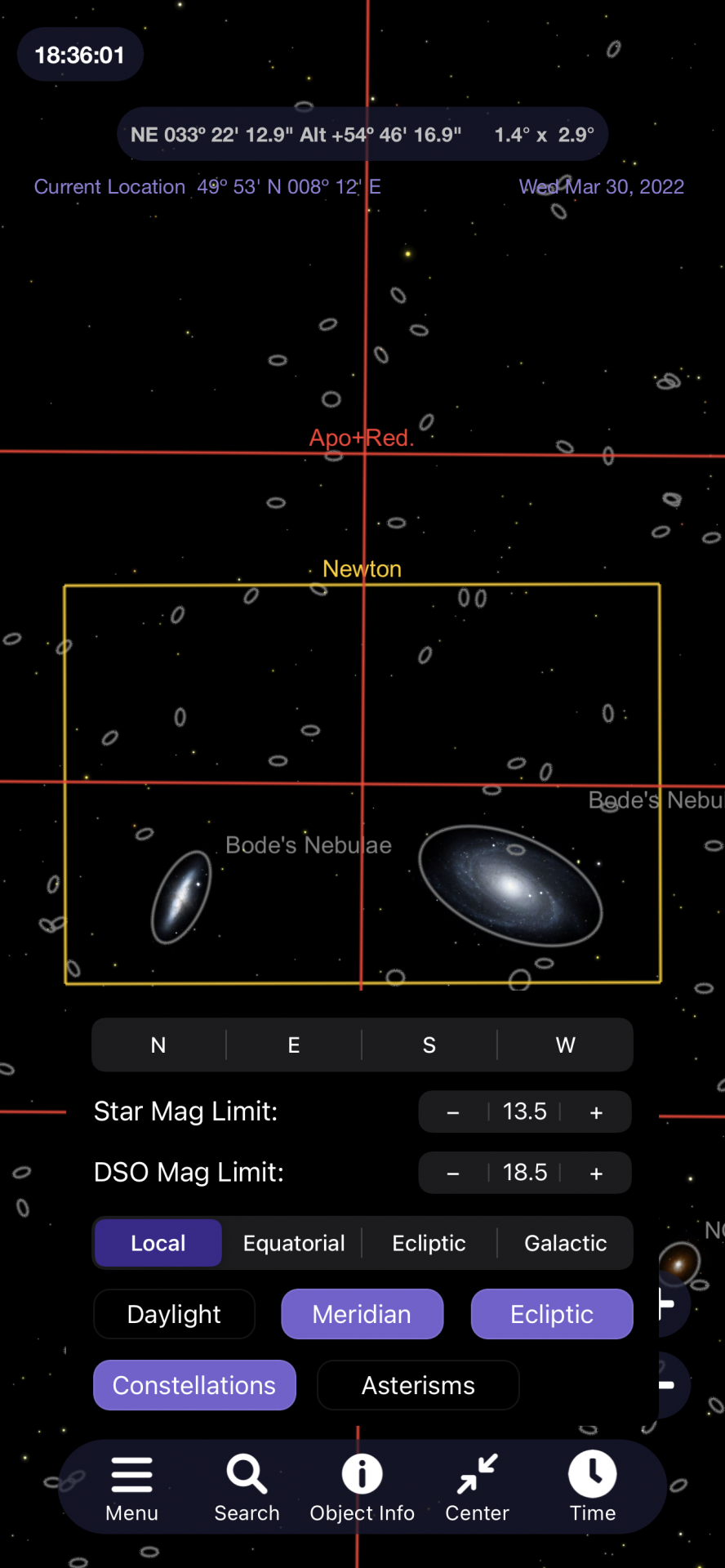

Hi Maximilian,
hast du als Koordinatensystem “Local” eingestellt? Also,oben im Display auf die Koordinatenanzeige tippen, s. Screenshot. Im Modus “Equatorial” zeigt es keinen Horizont an.
CS, Bernd
vielen Dank für Eure Tipps !!
@ Bernd: Das ist der entscheidende Hinweis. Hier "lag der Hase im Pfeffer", Danke schön
