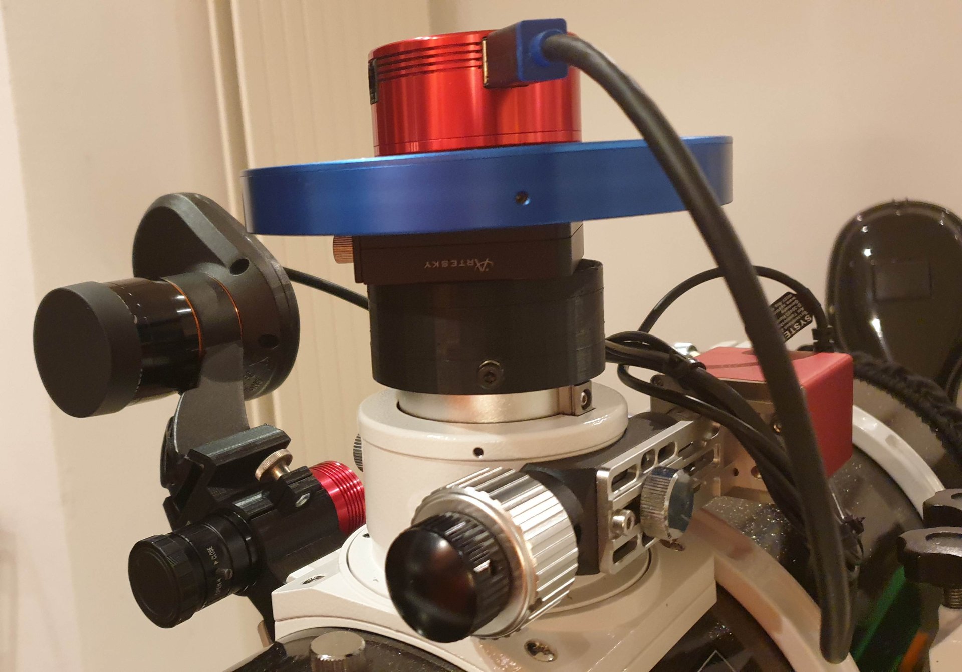

Der Quattro-OAZ ist okay und trägt wenn sauber eingestellt, den Image-Train aus Kamera, OAG-L, Guidecam, Filterrad 7x2" und Komakorrektor.
Neu kaufen würde ich den aber nicht.
Je nachdem was sonst noch so geplant ist würde ich eher auf einen Lacerta Octoplus oder wenn es flexibler werden soll, den hier.
Letzterer ist über Auswahl Typ 8 und 9 mit den Basen der PDS oder Quattro-Newtons kompatibel. Ich habe für meine zwei Quattros gerde den Auszug im Warenkorb liegen, da eine Rotatorlösung doch sehr verlockend ist.
Der Octoplus von Lacerta ist richtig gut, aber M59 Außengewinde hätte es nun wirklich nicht sein müssen. M56, M54, M63 ... die Wahl hätte so schön sein können.
M56toM54, wenn nötig.
CS, Ralf

Bei den Skywatcher Auszügen muss die Klemme unbedingt getauscht werden, egal ob Quattro oder PDS. Mein Favorit: Artesky Twistlock.
Der Vorteil des Octpoplus ist die Trennung von Lagerung und Vortrieb und die dadurch gewonnene Stabilität.
CS, Ralf

Ich hab den Nexus mit Twistlock am Quattro 6" uns 12" in Verwendung. Der Fokus reicht.
CS, Ralf
Für mich stellt sich vor allem die Frage, ob der Verstellweg für den EAF noch ausreicht. Der OAZ wird bis auf wenige Millimeter eingefahren sein. Mit dem mitgelieferten Korrektor fast ganz.
Ich hab an beiden Autofoki, kein Problem.
Bei Bedarf kannst ja auch den HS noch 1-2 mm in den Tubus hinein justieren.
