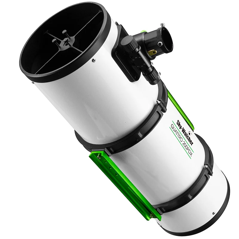

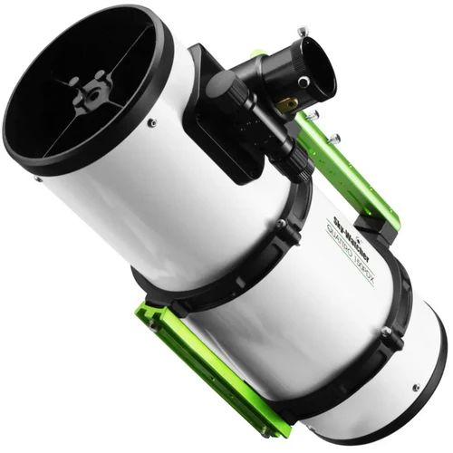

Ich bin letztens auf ein neues Produkt im Australischem Sortiment gestolpert; einem Quattro 150PDX und Quattro 200PDX.
Wie auf den Bildern zu sehen haben diese neue Newtons das gleiche Design wie die neuen Refraktoren, und der OAZ sieht auch ähnlich aus.
Hauptsächliche Veränderung sind;
Vernünftige Fangspiegelspinne
Rack&Pinion OAZ
Losmandy + Vixen Prismenschienen
Dickerer Tubus
Was denkt ihr?

Das mit der neuen FS-Spinne ist eine gute Sache, der OAZ vielleicht auch (wobei ich den alten auch nicht so schlecht fand).
Mir ist noch aufgefallen, dass die PDX jetzt neue Kollimationsschrauben ("Bobs Knobs") am FS haben. Das erleichtert ja die Kollimation, aber verstellt sich der FS dadurch evtl. auch etwas leichter?
Eine HS-Blende und eine neue HS-Zelle wären auch eine gute Idee gewesen, aber gibt es wohl nicht.
Meiner Meinung nach daher nur teilweise eine Optimierung.
