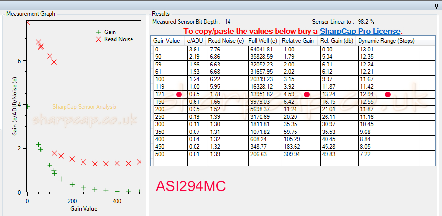

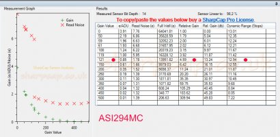

SharpCap 4.0

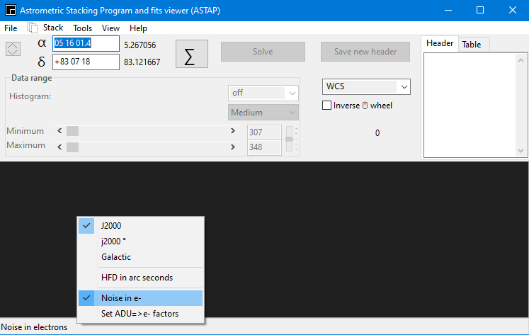

Man kann das auch vergleichen mit der Berechnung aus dem Sky Background Calculator von Sharpcap, wenn man den SQM-Wert des Himmels weiß (kann man auch mit ASTAP aus einen kalibrierten Light auslesen). Der Rechner bestimmt ja ebenfalls den Flux. Mit der oben genannten Formel kann man dann die Belichtungszeit bestimmen. Oder aber man nutzt das CalculateSkyLimitedExposure von PixInsight.

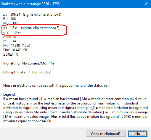

wichtig ist natürlich dass man den Gain in e-/ADU hat (Systemgain) und die ADUs damit umrechnet. Auch sollte man möglichst eine Preview wählen die nur Hintergrund enthält und im Idealfall auch keine HotPixel, die einem die Statistik vermiesen. Aber ist ja erklärt im Video.
ADUs auslesen sollte jede vernünftige Astrosoftware können.
APP kann das, Siril oder die gratis Software Fitswork. ASTAP kennen noch zu wenige scheint mir, auch gratis, kommt mit NINA mit.
Bildbearbeitungssoftwares wie PS können das nicht, das ist Astrospezifisch.
