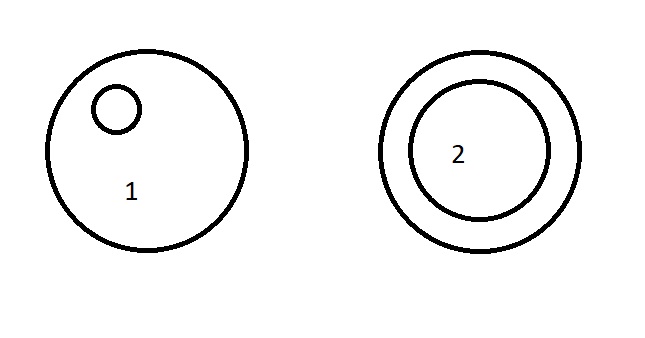

ich möchte mir einen Sonnenfilter selber bauen. Er ist für einen 127mm Mak von Skywatcher. Beim betrachten käuflicher Filter ist mir aufgefallen, das einige Filter nur eine kleine Öffnung Öffnung auf der Miniskuslinse freilassen. Deswegen bin ich etwas verwirrt wie ich meinen Filter bauen sollte (siehe Zeichnung - 1 oder 2?). Konstruktion, Bau und sicherer Betrieb sind kein Problem. Ich würde die Folie von Baader nehmen, die es in verschiedenen Größen gibt.

wenn du die Baader Folie nehmen möchtest, solltest du auf jeden Fall die volle Öffnung des Teleskopes auch nutzen, ist bei 127mm ja kein Problem.
Beachte, es gibt eine für visuelle (ND5) und eine für fotografische (ND3,8) Nutzung.

Zum Filter: Die Off-Axis-Filter macht man eigentlich nur, wenn keine ausreichend große Filterfolie verfügbar/bezahlbar ist.

schließe mich Michas Meinung an. Ein visueller Filter reicht, es sei denn die Bastelei liegt dir. Die Folie über die komplette Öffnung und nicht außeraxial, sonst bleibt nichts an Öffnung übrig. Die modernen Kameras mit hoher Empindlichkeit packen das, wenn man die Regler etwas hochzieht. Einer für alles!
