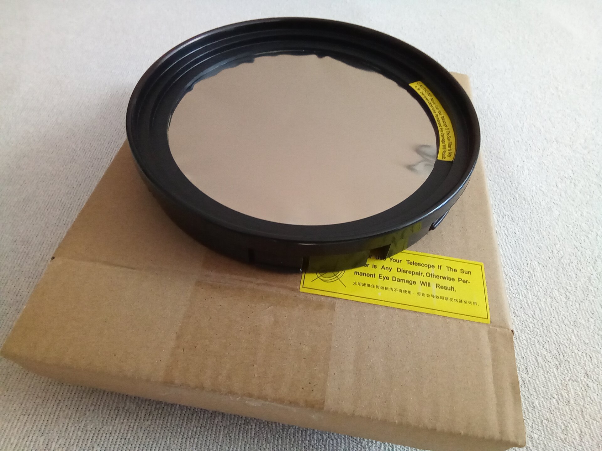

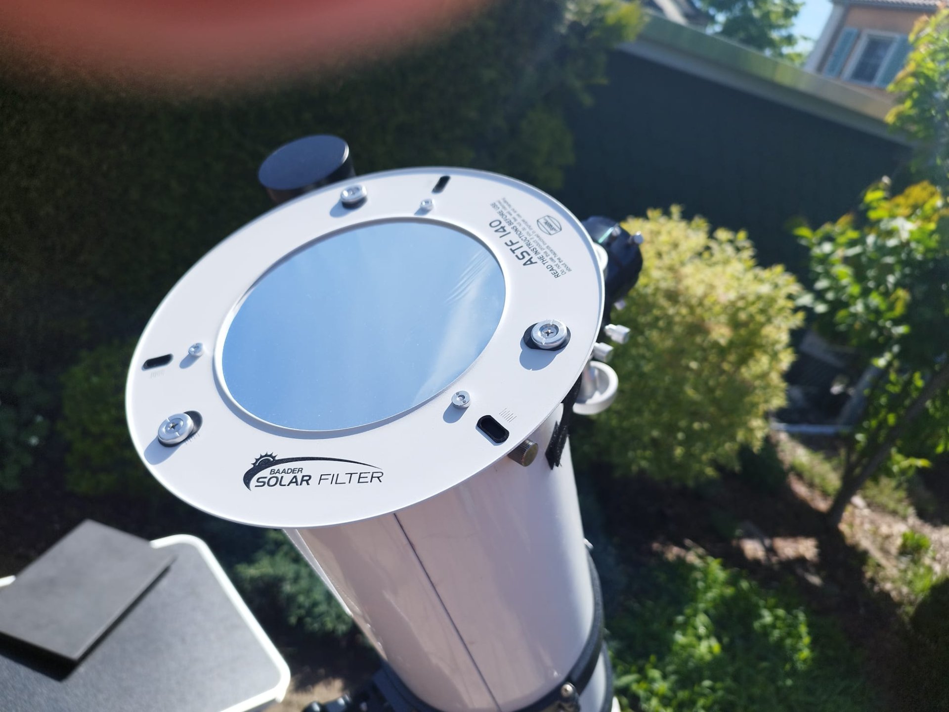

Für dein Teleskop kommt nur ein Filter in Frage, der vor der Öffnung des Teleskops angebracht wird.
Die gängigsten Filter für die visuelle Beobachtung der Sonne sind Filterfolien mit der Dichte ND5.0. Diese Folien gibt es unter anderem von der Firma Baader mit dem Namen "AstroSolar® ClearWhite Safety Folie OD5.1", oder von der Firma Intercon Spacetec unter dem Namen "ICS Sonnenfolie schwarz/silber":
Diese Folien gibt es als einzelne Bögen zum Selbstbau von Sonnenfiltern oder schon fertig in einer passendes Fassung:
Gerd
