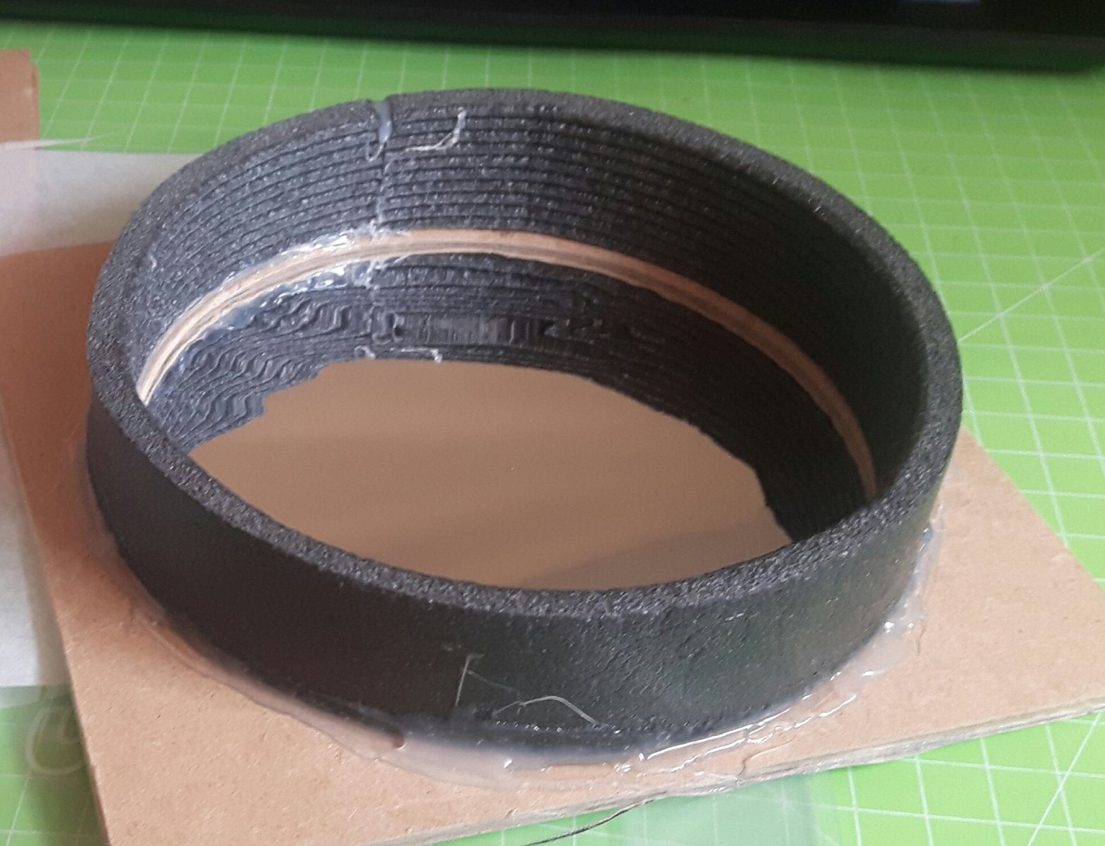

Die Sonnenfilterfolie kann man einfach mit doppelseitigem Klebeband fixieren. Das steht sogar in der Baader Anleitung. Hierzu das doppelseitige Klebeband an einen Rahmen aus Karton kleben, die Sonnenfilterfolie auf eine EBENE Fläche legen und den Papprahmen aus 1 cm gerade drauf fallen lassen.
Die Sonnenfilterfolie sollte man in dem Bereich wo sie später genutzt wird garnicht berühren!!!
Ich hab eine Harfaserplatte genommen und Isomatte... den fertige Sonnenfilter dann mit einem Karton schützen und in einem wiederverschließbaren Gefrierbeutel aufbewahren.
CS.Oli
