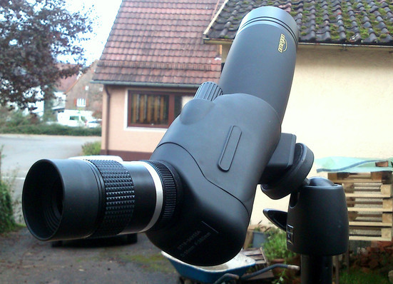

Unboxing:
Qualitativ bin ich direkt überrascht worden..
von der Haptik, Multivergütung, Handling bis hin zum
einschraubbaren Zoomokular alles klasse.

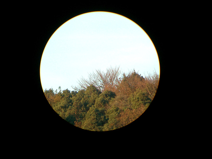

Wie erwartet, gute Schärfe über's ganze Gesichtsfeld.
Ein gelber Farbsaum macht sich zuerst am äußersten Rand
bemerkbar.. (siehe Bild) sonst erstmal nicht.. und nimmt dann
mit der Vergrößerung ab. Bei Nacht will ich das Spektiv

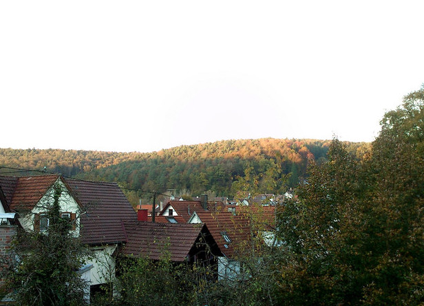

Hier noch paar Unter100kilobytebilderchen..
