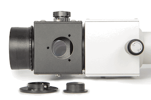

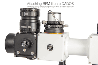

Der BFM-II kann fest am DADOS verschraubt und ausgerichtet werden

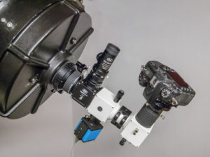

C14 + BFM-II + DADOS + DSLR + Guiding-Kamera am DADOS (ohne Kalibrierlampe)
Die feste Verschraubung des BFM-II ermöglicht auch höchste Verwindungssteifigkeit und kürzeste Baulängen. So vermeiden Sie auch bei langen Anbauteilen eine Verkippung. Natürlich kann er auch mit den gängigen 2"-Steckverbindungen genutzt werden.
Die typische Konfiguration sieht dabei vor, dass der DADOS im geraden Strahlengang angebracht wird. So stehen in dem System alle nötigen Anschlüsse bereit, um komfortabel zu arbeiten:

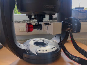

Platzsparende Adaption des DADOS an einem CPC1100HD. Geradsichtig kann eine weitere Kamera angebracht werden
Wenn der Spektrograf bereits im Vorfeld kalibriert wird, ist es natürlich auch möglich, ihn anstelle des Okulars am oberen Anschluss anzubringen. So entfällt zwar die Möglichkeit, ihn am Gerät zu kalibrieren, aber dafür kann er mit einer größeren Kamera kombiniert werden. Das ist dann interessant, wenn auch der visuelle Anblick des Objekts zeitnah mit einer Vollformat-DSLR dokumentiert werden soll. Diesen Aufbau haben wir für den Schulbetrieb an einem CPC1100 realisiert (siehe Bild rechts). So wird auch das Problem umgangen, dass der DADOS an der Gabelbasis anstoßen würde.
- Der obere Anschluss des BFM-II dient für das Aufsuchokular.
- Am geraden Anschluss ist der DADOS, der wiederum einen Anschluss für einen Autoguider bzw. ein Nachführokular sowie einen weiteren Anschluss für die Aufnahmekamera hat (oder für ein Okular, um das Spektrum qualitativ zu beurteilen).
- Der untere Anschluss des BFM-II dient in der Regel dem Anschluss eines Autoguiders über den Off Axis Guider für Baader FlipMirror II (BFM-OAG) (#2956951). Da dieser Off-Axis-Guider mit dem DADOS nicht benötigt wird, kann stattdessen eine Kalibrierlampe angeschlossen werden. Wenn der Spiegel heruntergeklappt ist, wird das Licht der Kalibrierlampe in den DADOS gelenkt, wenn dieser am hinteren Port angeschlossen ist. Um Streulicht zu vermeiden, sollten Sie dabei den Staubschutzdeckel auf das Objektiv Ihres Teleskops setzen. An einfachen Spektrographen ohne eigenen Guiding-Port kann hier natürlich auch ein Autoguider angebracht werden.
Für kleinere Kameras bis etwa APS-C ist es aus Gründen der Gewichtsverteilung sinnvoller, die Dokumentations-Kamera an den oberen T-2-Anschluss zu setzen.
