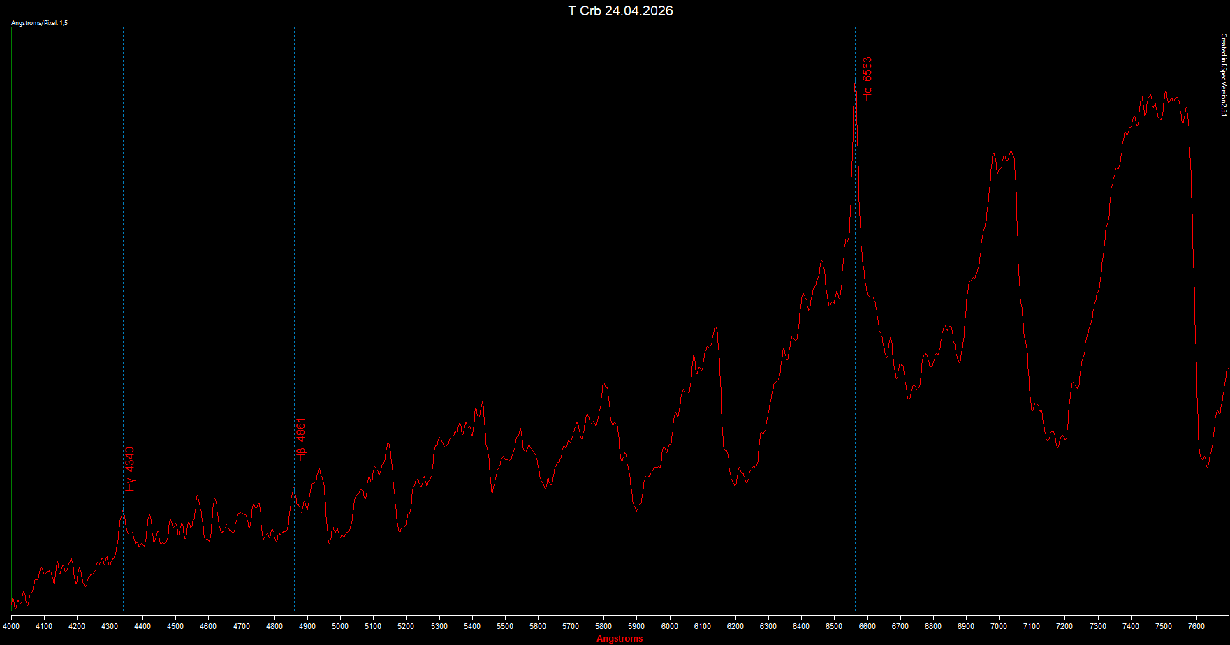

Spektrum T CrB

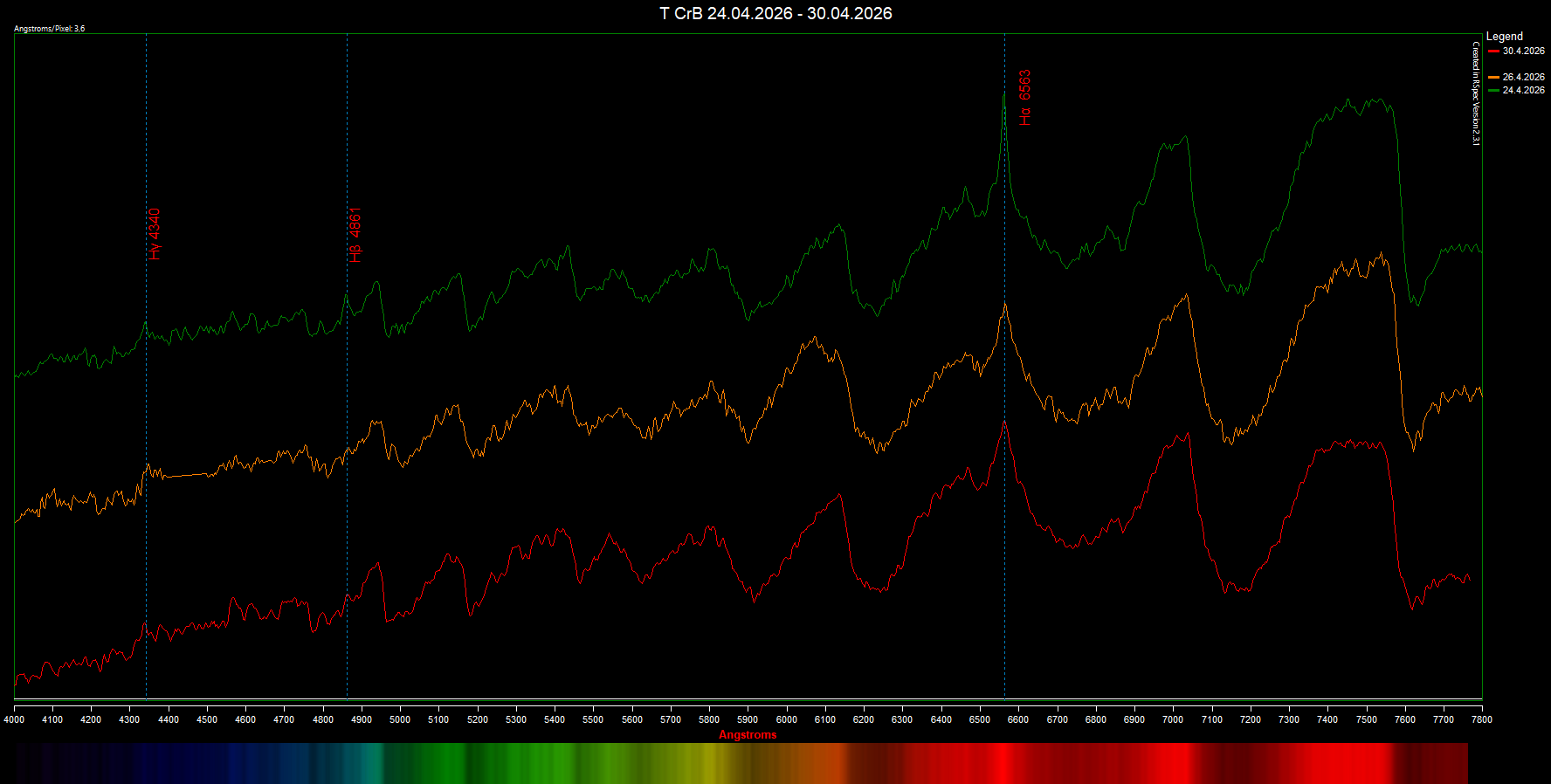

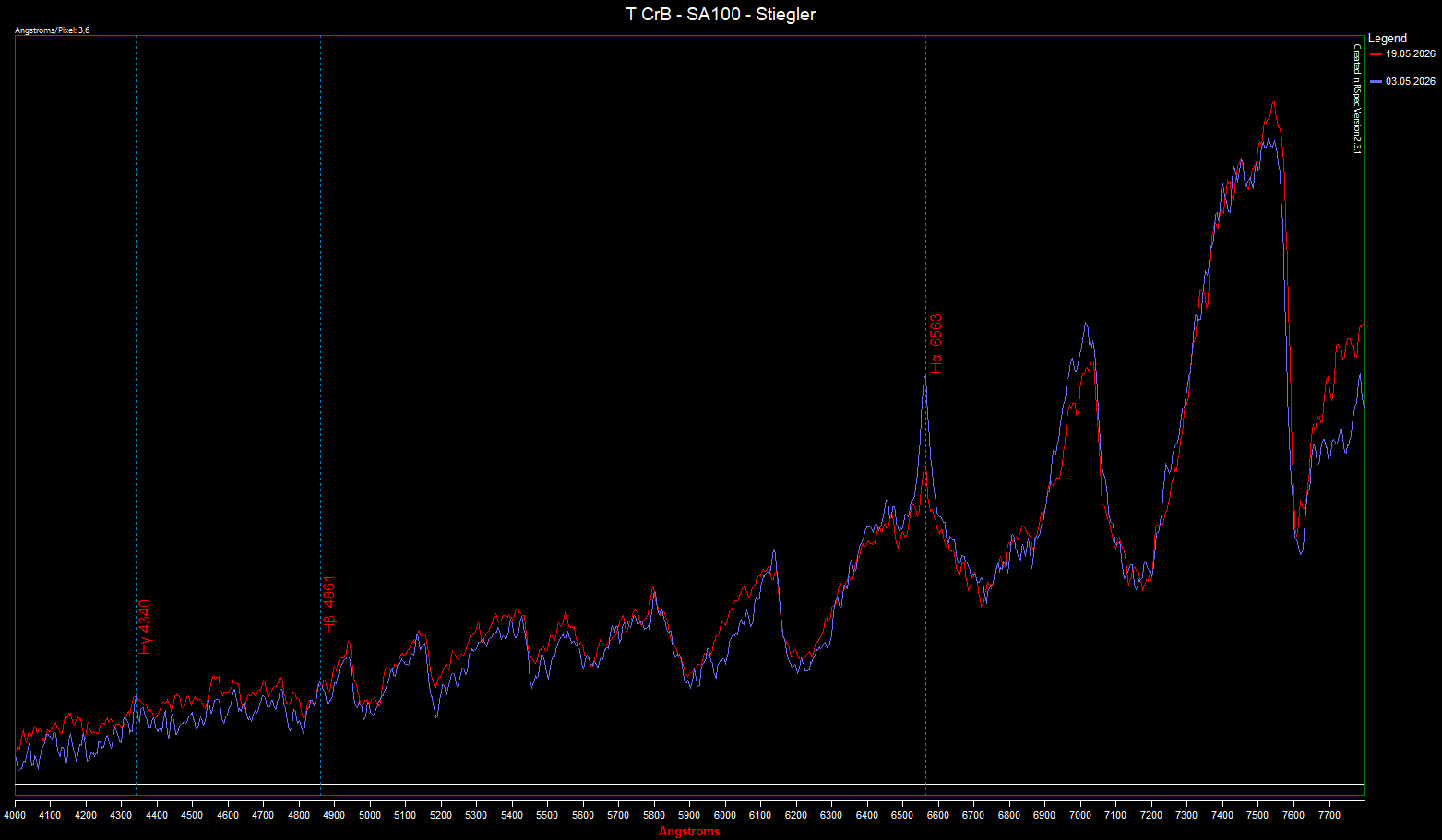

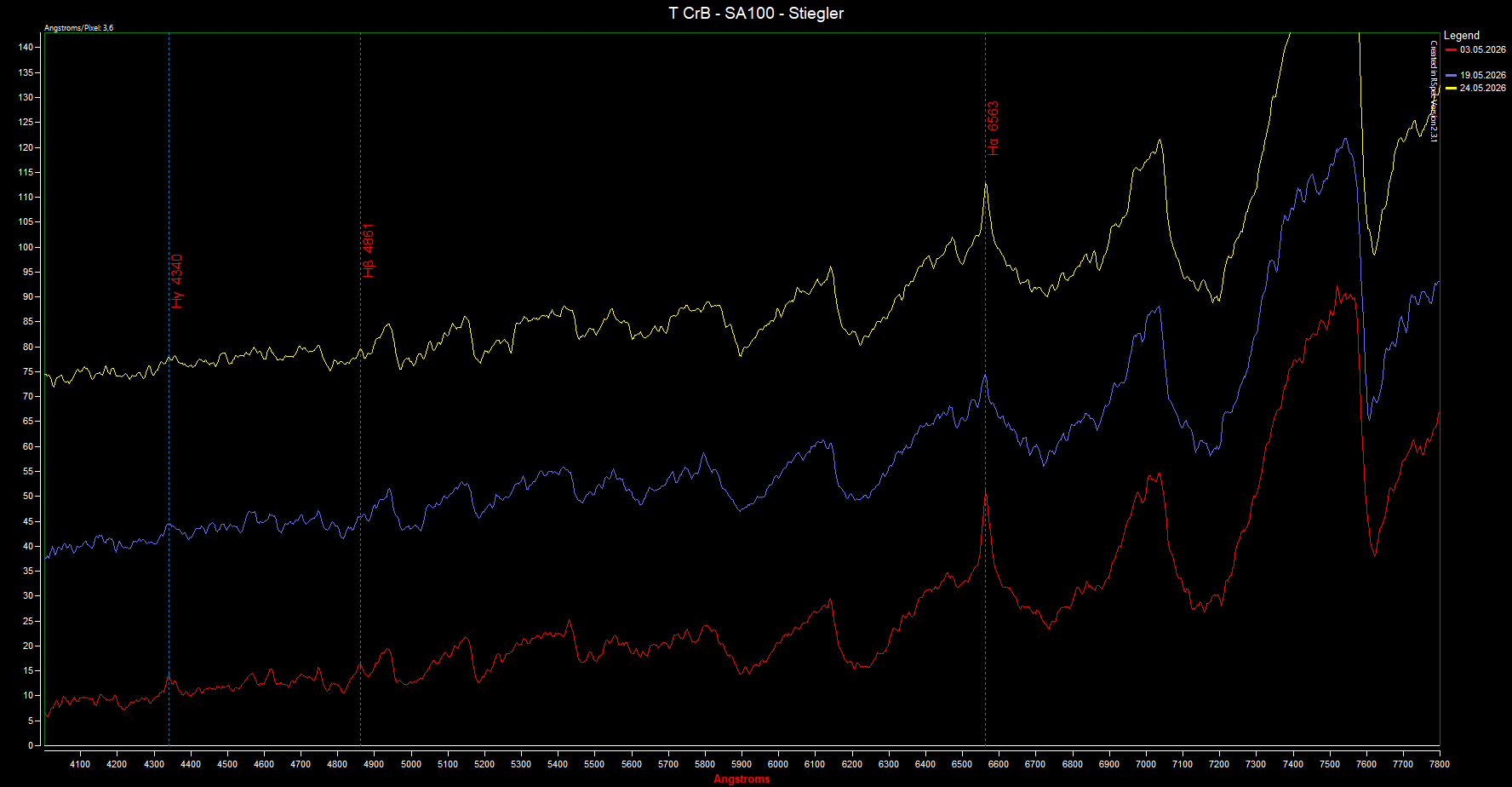

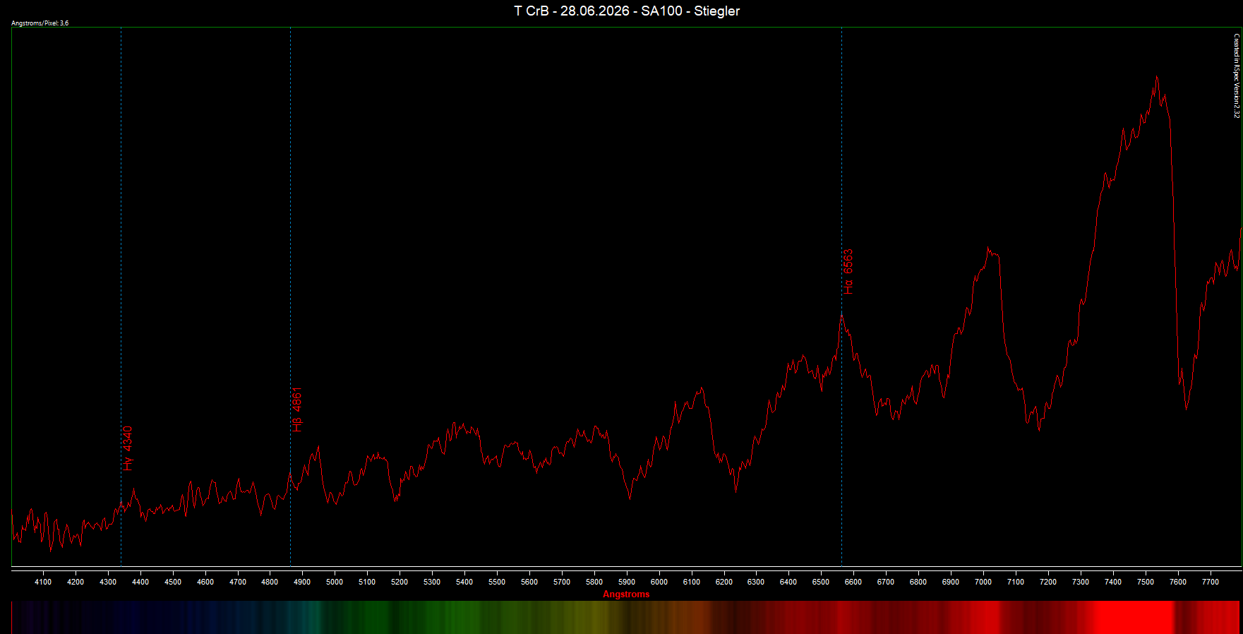

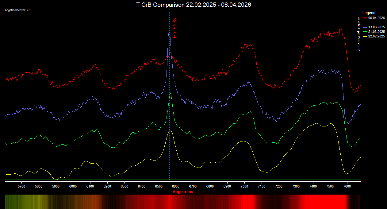

Hallo Astrokollegen,
wieder ein kurzes Update, H-Alpha Aktivität setzt den Trend fort.
Liebe Grüße
Philipp

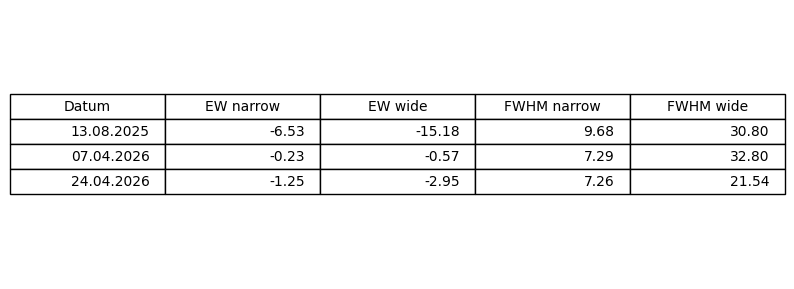

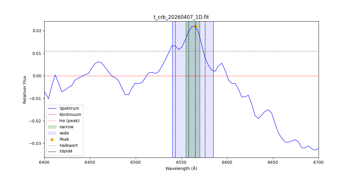

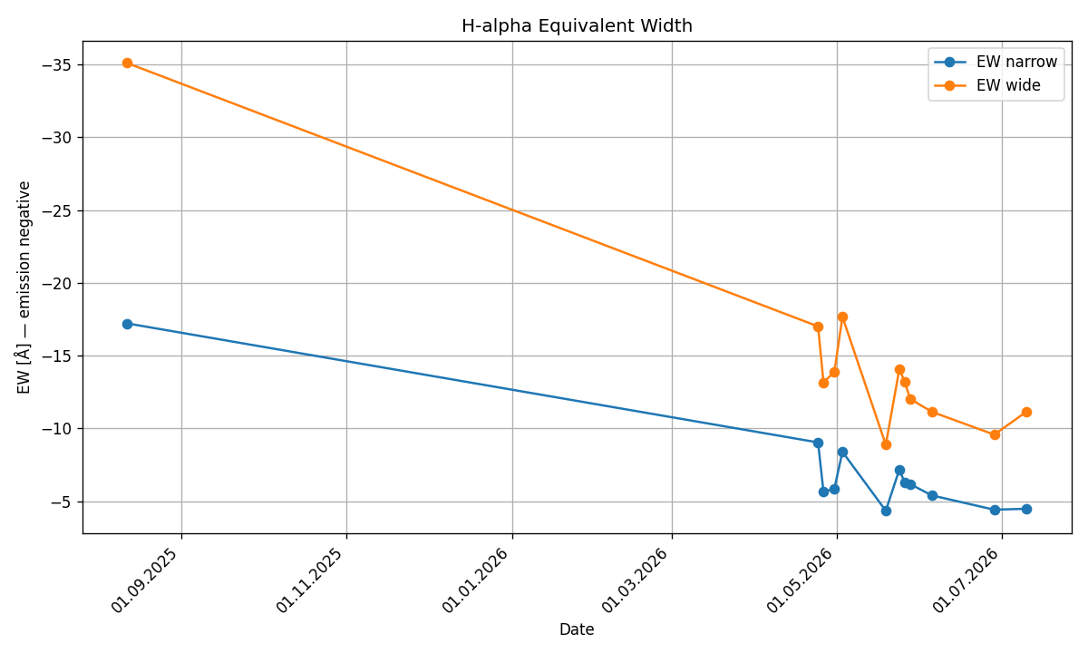

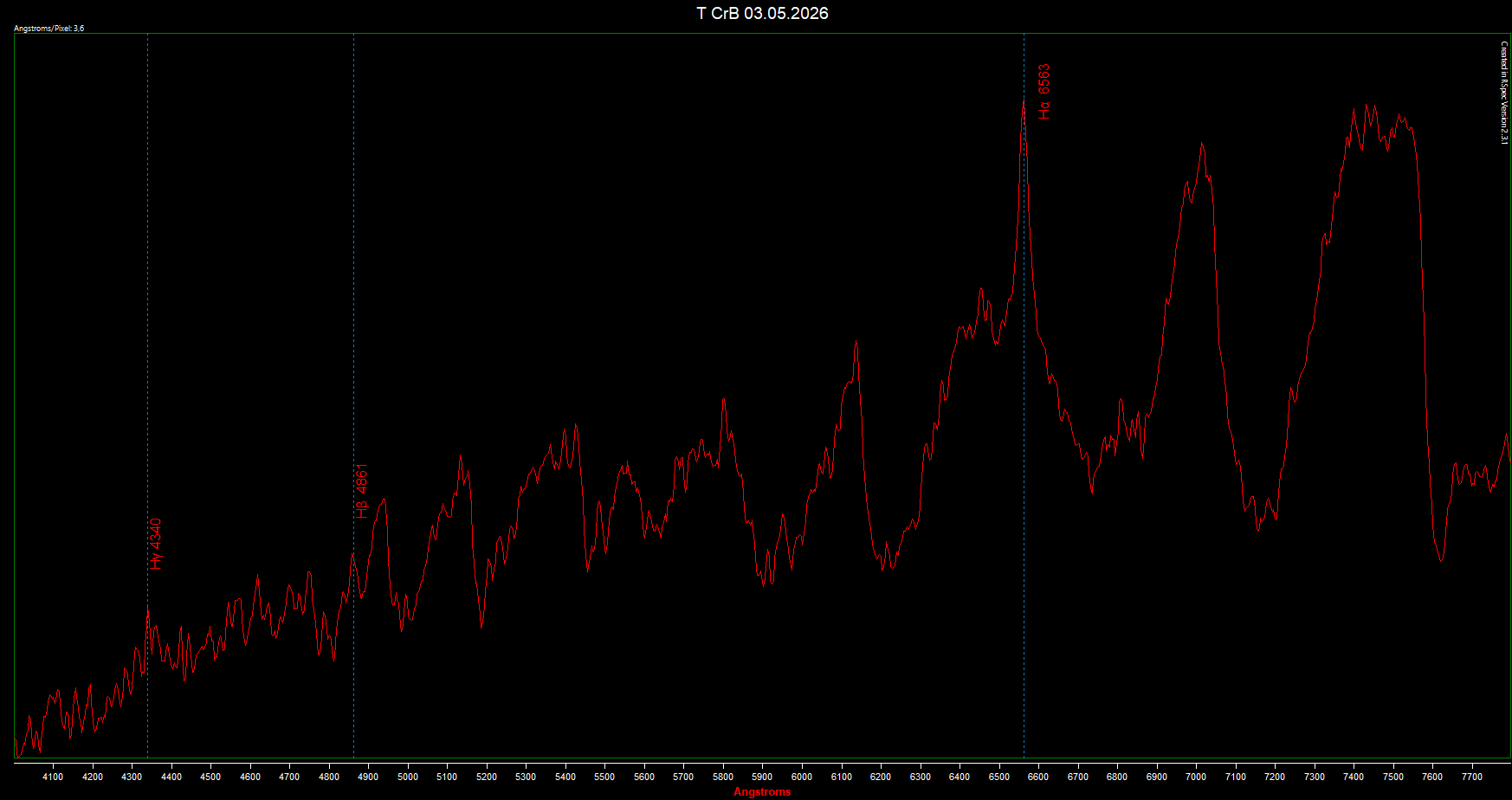

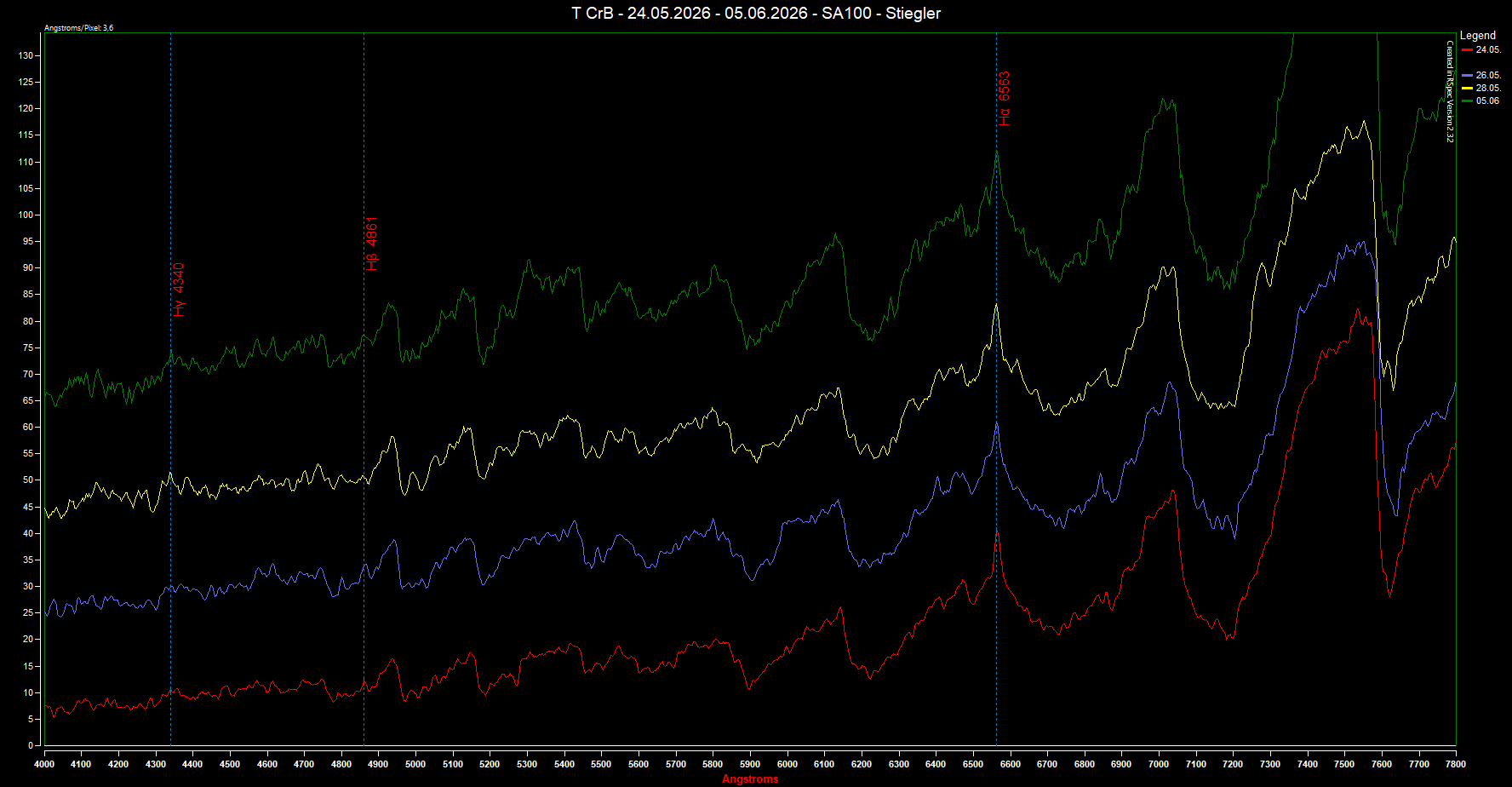

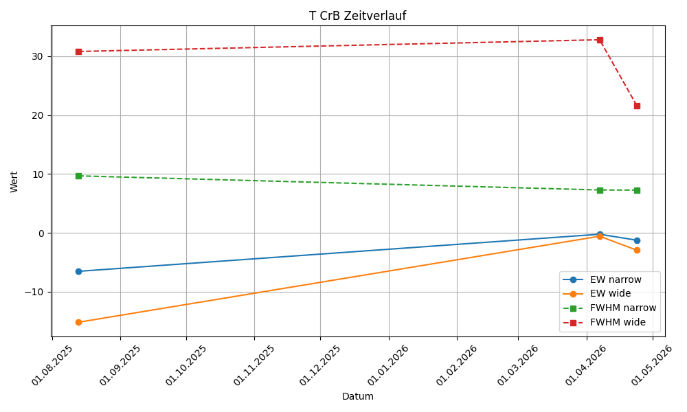

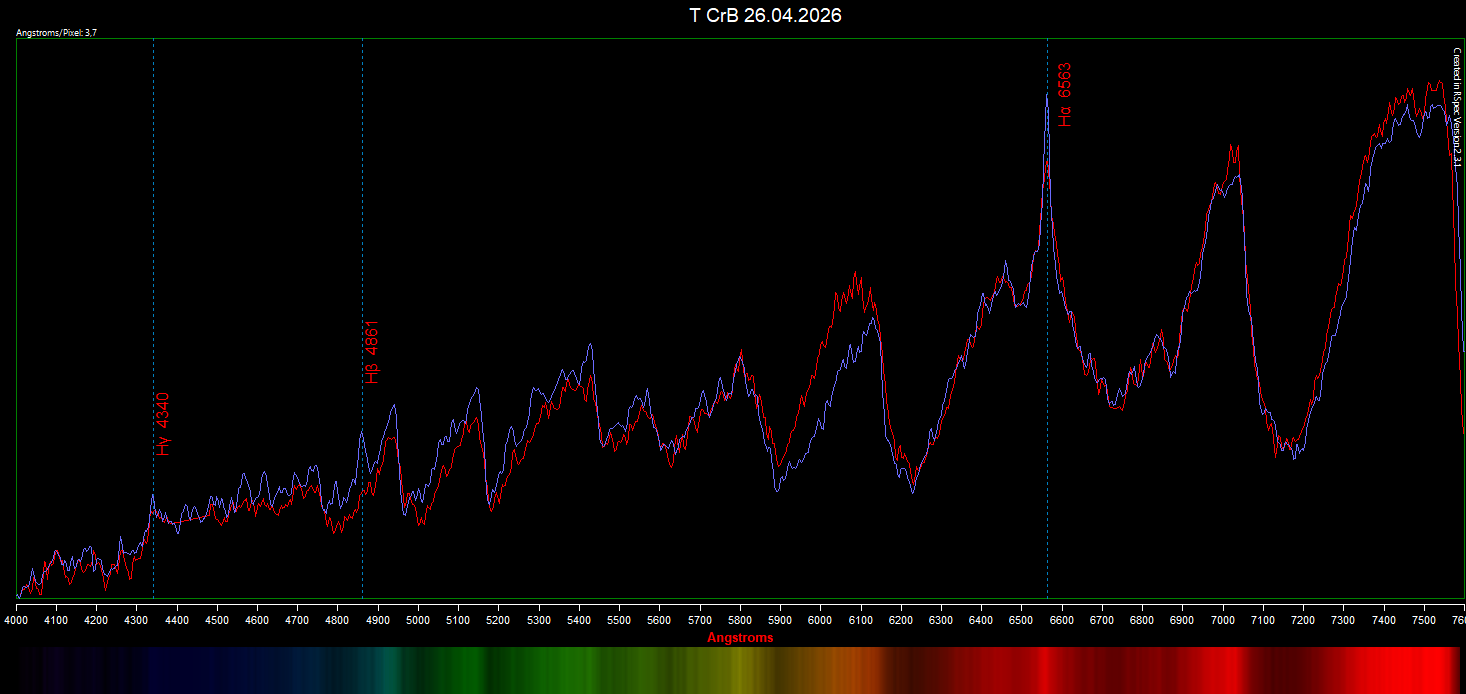

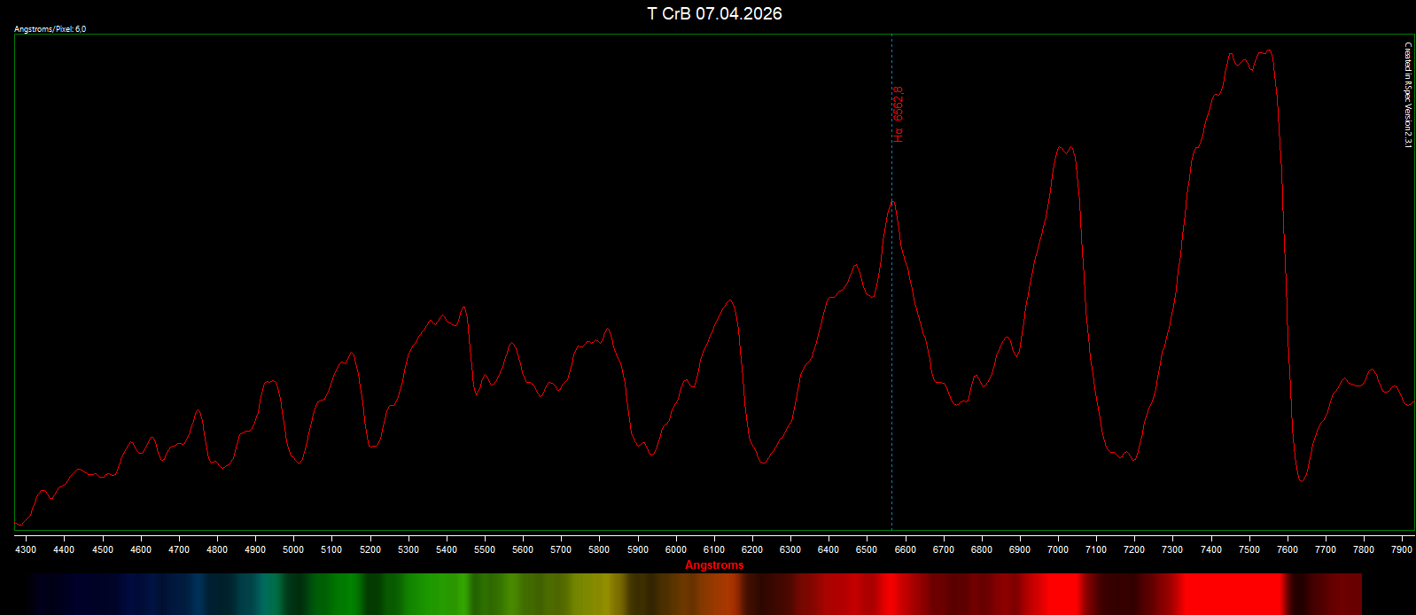

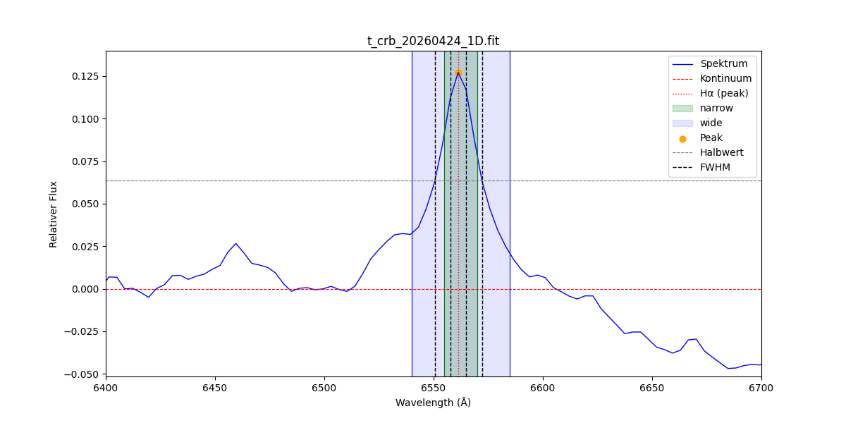

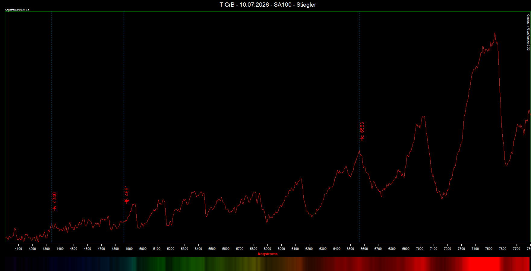

Hallo liebe Astronomiebegeisterte,

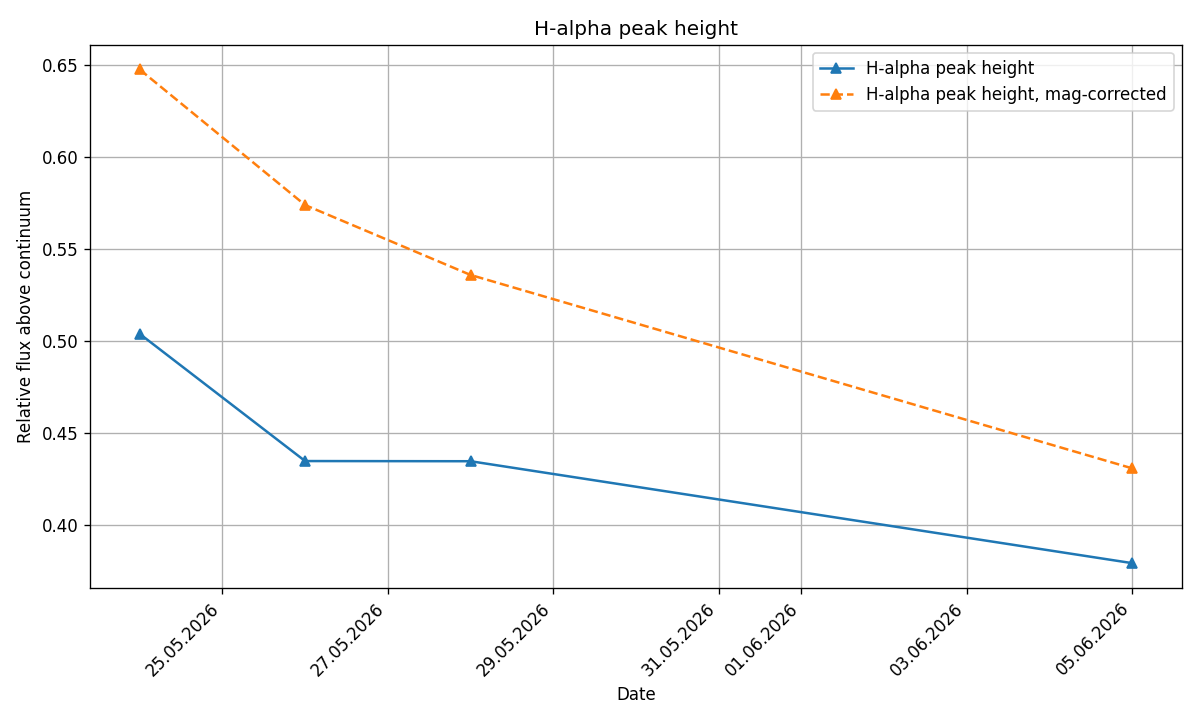

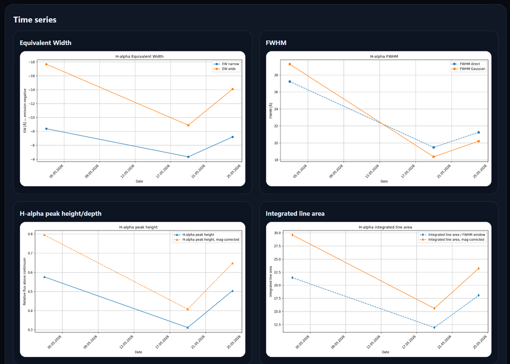

heute konnte ich wieder eine Messung durchführen und siehe da, die H-Alpha Aktivität hat zugenommen.
Leider gibts auf AAVSO seit dem 30.7. noch keine neuen Daten um die Messung zu verifizieren.
Jedenfalls scheint die Stärke der H-Alpha Emission wieder auf dem Niveau um den 1.5. dieses Jahres zu sein.
All the best,
Philipp
