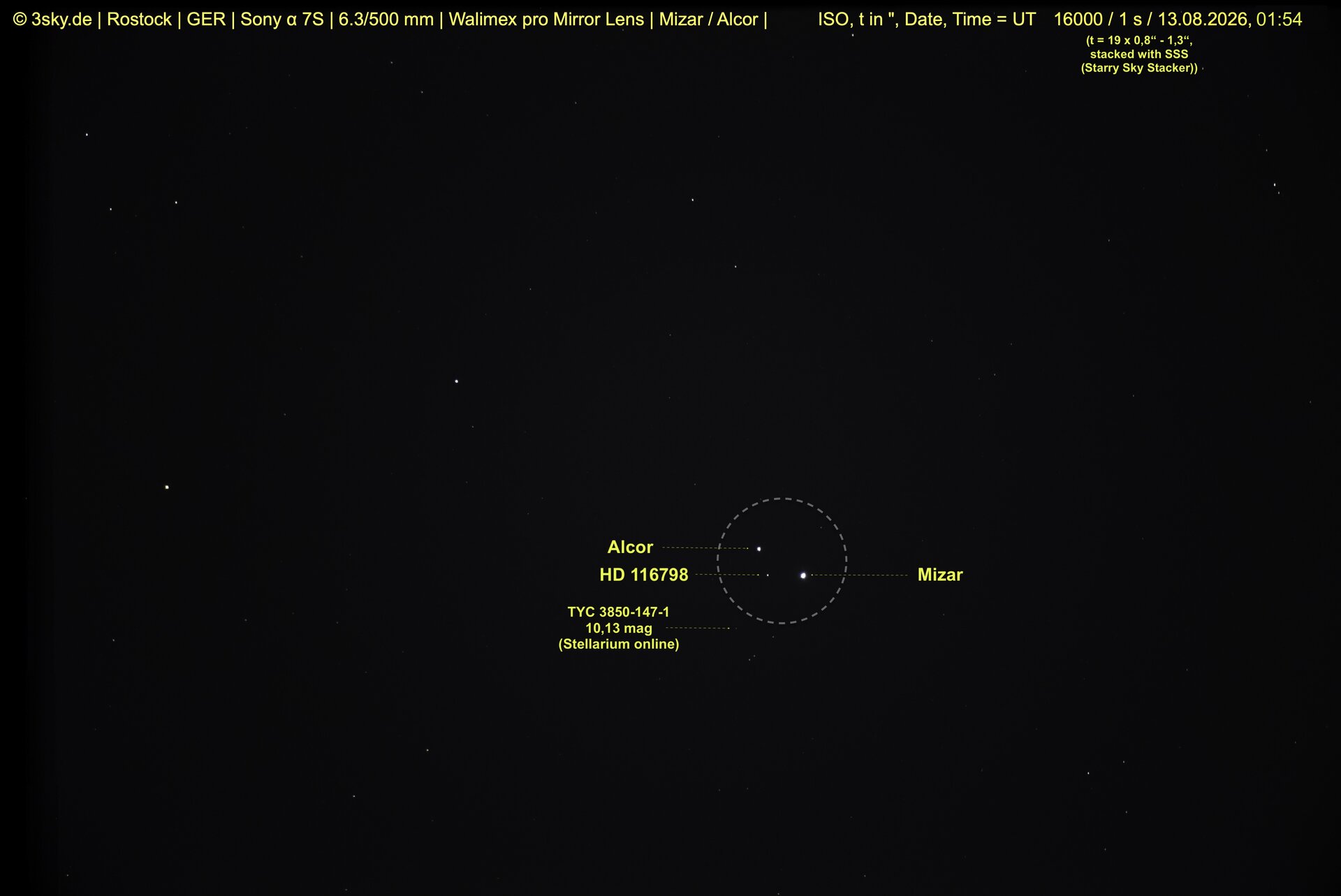

zum Thema hatte ich bereits mal im "Sonnenforum" erste Erfahrungen berichtet.
( Sonne mit "Spiegelobjektiv" Walimex 6,3/500 mm am 27.06.2026 )
Deep Sky hatte ich für mich eigentlich nicht Betracht gezogen (auch nicht wirklich in Zukunft, außer vielleicht mal 'n "wenig spielen"...).
Na gut, hier kommt ein Spielergebnis.
Ein Stack aus 19 Bildern mit Belichtungszeiten von jeweils 0,8 - 1,3 Sekunden.
100 % Bildgröße an Vollformat der Sony Alpha 7S
Aufgesetzt / nachgeführt mit Star Adventurer
So kann man sich ggf. einen ersten generellen Eindruck bezüglich der Sternabbildung machen.
Von anderen Aufnahmen her kann ich noch sagen, daß die Ecken ganz klein vignettiert sind, aber nicht schlimm.
Da passen ~ Sensor / Abstand / Adapter nicht 100 %ig zusammen.
Aber man muß ja nicht Vollformat nehmen, auch was ggf. die Randabbildung betrifft.
Schöne Grüße und vielleicht kommen hier ja noch einige Erfahrungen zu den Spiegelobjektiven zusammen, egal welche Himmelsobjektkategorie oder welches Spiegelobjektiv.
Olaf
Für 100 % bitte klicken (ohne Garantie auf Effekte von möglichen Forumskomprimierungen):
Hallo Olaf,
ist noch schwierig einzuschätzen.
Wäre interessant wie ein helles Nebelgebiet, z.B. NGC7000 mit längeren Belichtungszeiten aussieht.
Oder gleich eine größere Herausforderung für die Optik: Kugelsternhaufen.
Holger
Ja Holger. Letzteres wäre für mich auch interessant.
Es waren bei mir nur Schnappschüsse während der Nachtwolkenkontrolle, als es bei uns im Norden jetzt auch schon deutlich dunkel wurde.
Ich wollte nur mal grundsätzlich Sterne festhalten.
Und jetzt lese ich, daß ich Quatsch geschrieben habe. Kann es aber oben nicht mehr ändern:
Nein, nicht nachgeführt mit Star Adventurer, sondern stehendes Stativ, Daher auch nur eine Sekunde.
Den Star Adventurer hatte ich bei der SoFi in Betrieb - der Eindruck prägt wohl noch...
Pardon...
Gruß, Olaf
Und ich hatte mich schon über die kurze Belichtungszeit gwundert.;)
Ja die Sofi war schon toll. Ich bin froh, dass ich mich da doch für eine Animation entschieden hatte und die alte EQ2 mit Selbstbaunachführung die 1,3km zum See getragen hatte.
Holger
