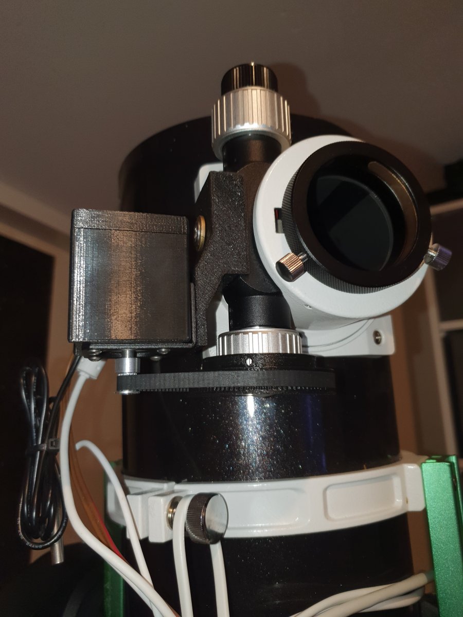

Ich verwende den Mono-Rail von Skywatcher:
Der ist deutlich Stabiler als der normale und hat den Vorteil, dass du ihn 1:1 Tauschen kannst.
