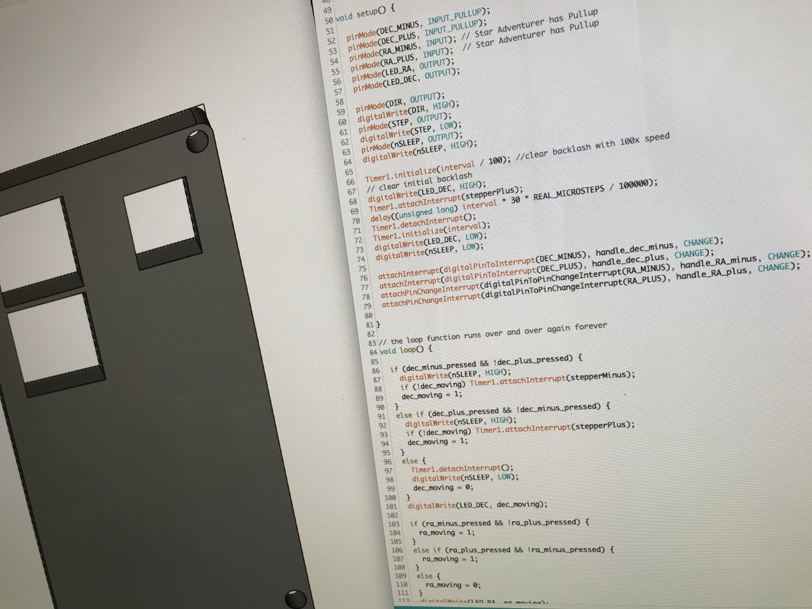

Ich lasse mal Bilder sprechen ... bin gespannt, ob es funktioniert ...
Werde -bei Interesse - weiter berichten ... Gruß Robert

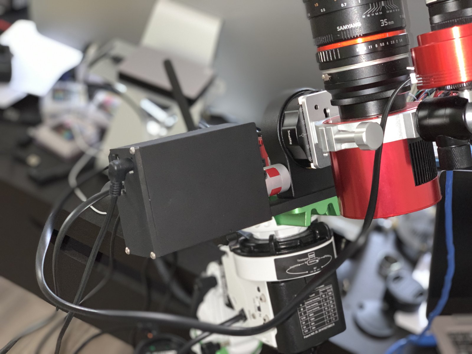

L-Halterung meint hier die Prismenschiene mit Deklinationseinheit. Da ist ein Schneckengetriebe drin.

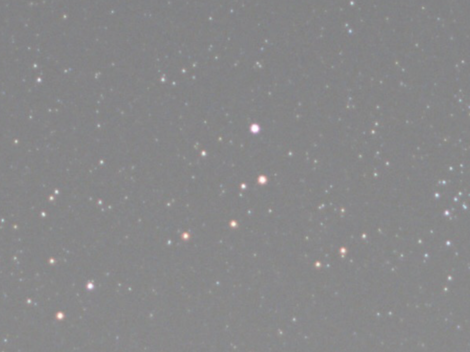

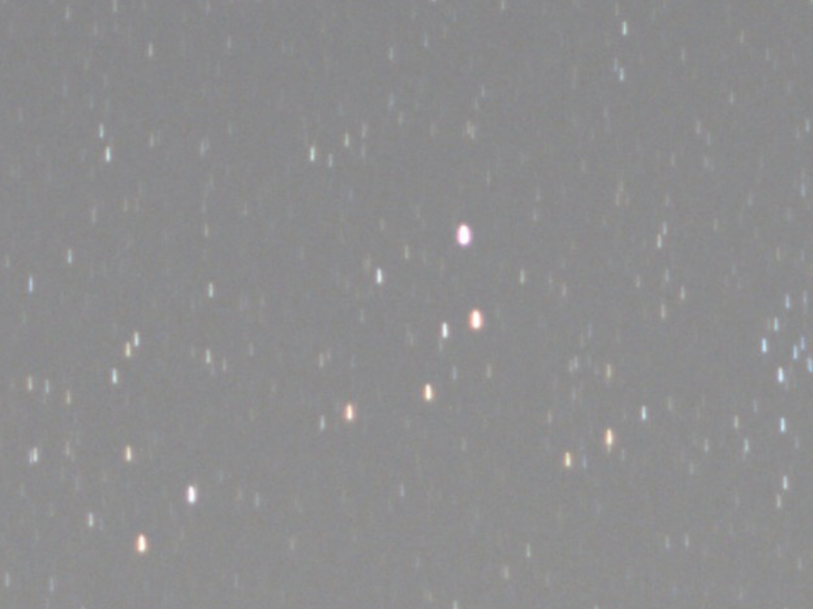

Erster Test am Stern. ASI183MC mit Samyang 35mm Objektiv. Guiding mit 100mm CS-Mount Objektiv und ASI178MM. 10 Minuten mit (oben) und ohne (unten) DEC Guiding. Das funktioniert aber nur, weil die Montierung schlecht eingenordet ist, die Drift also in eine Richtung geht. Der Backlash ist schon enorm.
Ergo: mit Messuhr Backlash bestimmen und in Software am Mikrocontroller korrigieren? Wenn alles klappt, wird alles in ein Github Repository hochgeladen.

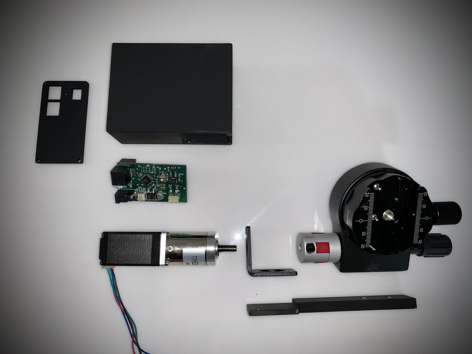

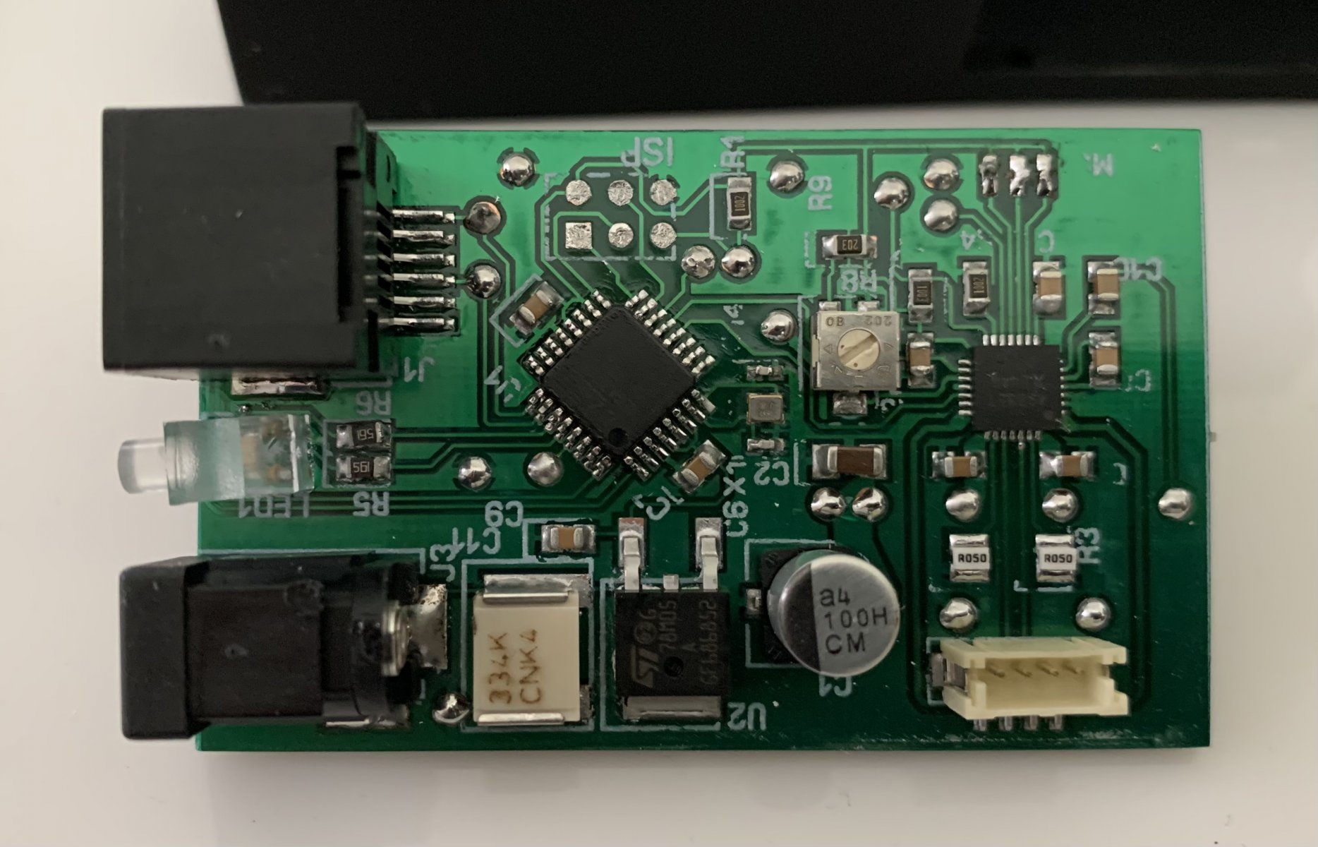

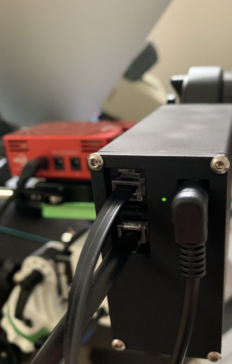

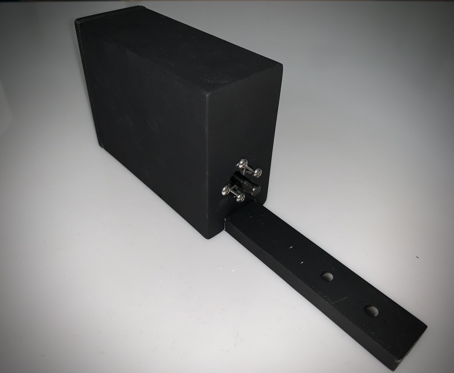

Soviel zur Erläuterung bisher: die Elektronik ist eine selbst konstruierte und selbst hergestellte Platine. Darauf befindet sich ein Atmega328p-AU Mikrocontroller und ein A4988 Steppertreiber. Der Atmega lässt sich über die Arduino-IDE programmieren. Die Firmware setzt auf PinChange Interrupts zur Erfassung der DEC und Ra-Signale und auf Timerinterrupts zur Ausgabe des Motortakts. Es erfolgt zusätzlich die optische Ausgabe der Signale per LED, die Ra-Signale werden zur Monti durchgeschleift. Der Motor ist ein Nema-11 Stepper mit 51:1 Planetengetriebe. Die kleine Motorhalterung ist gekauft. Die große Halterung ist aus Aluminium, selbst CNC-gefräst und lackiert. Das Gehäuse ist mit einem SLA-3d-Drucker hergestellt und ebenfalls schwarz lackiert.
