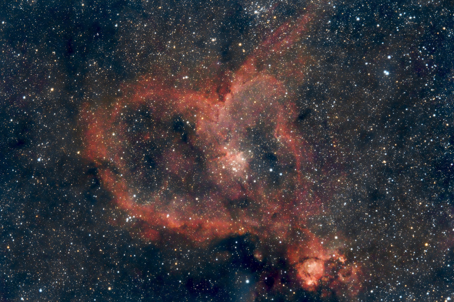

ich habe mal eine Frage zur Bearbeitung und zur Verbesserung meiner Bilder. Anbei mal ein Ergebnis des Herznebels:

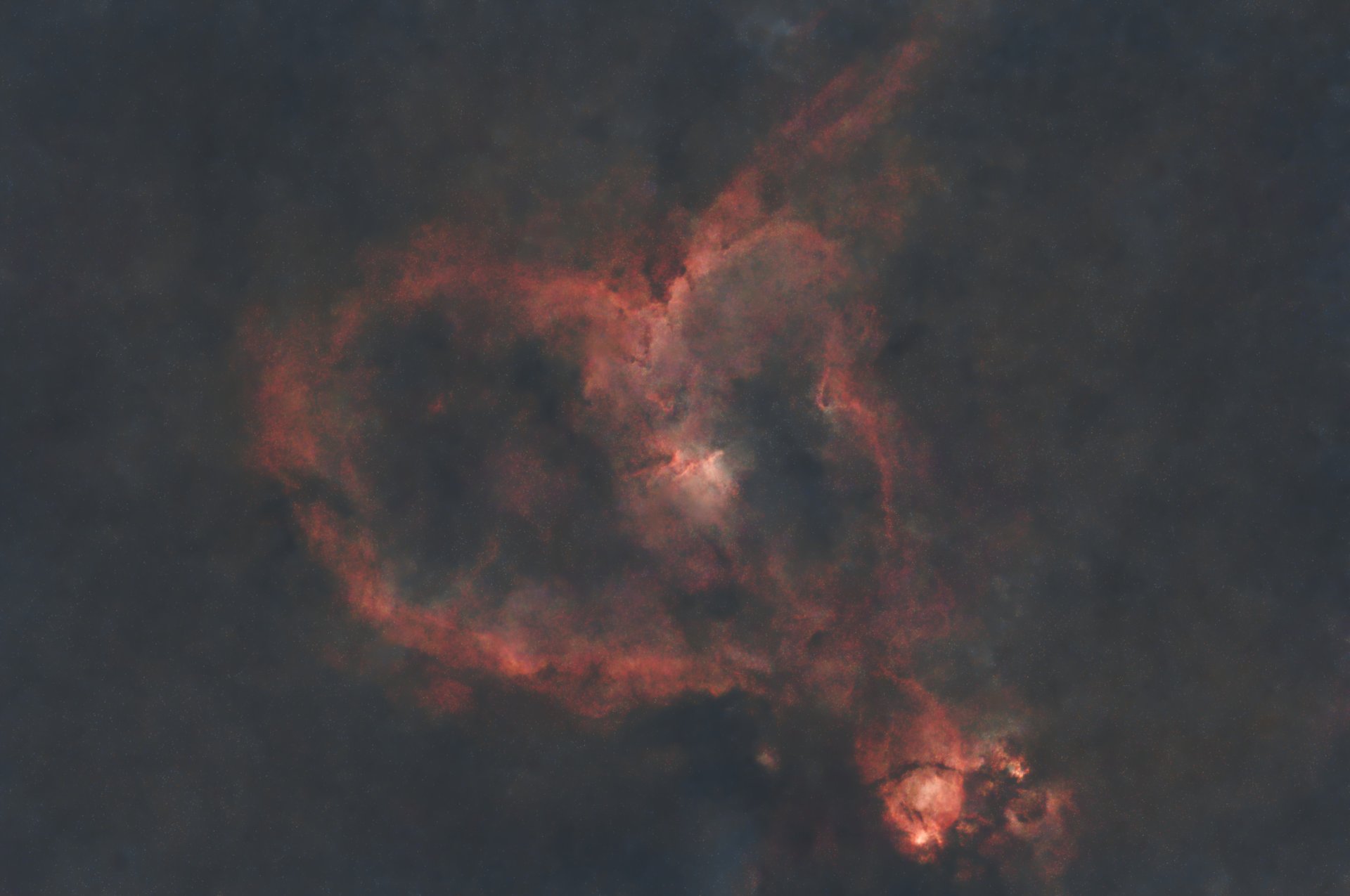

Hier das ganze ohne Sterne:
Warum habe ich nach meiner Bearbeitung des sternenlosen Bildes noch so einen wahnsinnig unruhigen Hintergrund? Bearbeitet wurden ca. 3,5 h Material. Jeweils 180 Sek. Frames.

Ist schon real was da drauf ist! Du bildest schon die nächste Stufe der DS Objekte ab. Es ist da oben nix schwarz! Schau dir die Bilder von stefan822 an!
Sieht bei meiner EOS 500Da genauso aus! Da oben ist eben nichts glatt, den Zahn kannst du dir ziehen. Alleine schon der Airglow, den die Natur macht, ist darin enthalten. Dann noch bei diesen WW Aufnahmen, der reflektiere Lichtschein der nächtlichen Beleuchtung.
