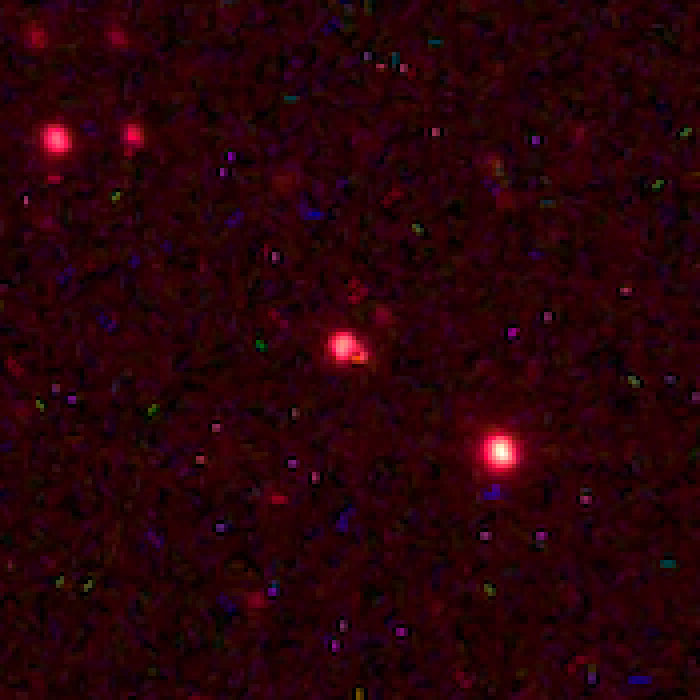

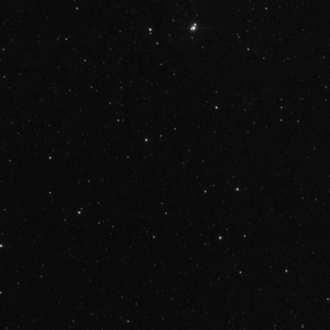

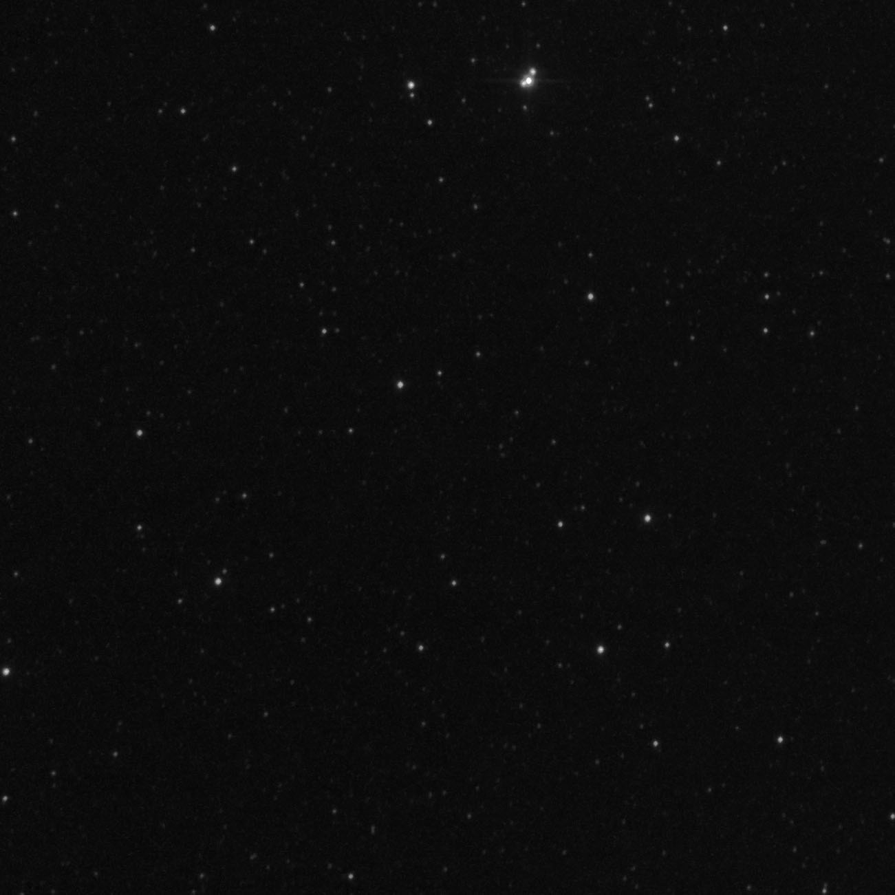

Anfang November habe ich eine Schmalband-Belichtungsserie von NGC 1396 mit meiner DSLR aufgenommen. Heute abend wollte ich mich endlich mal an die EVB machen und bin bei der Durchsicht der Bilder auf etwas gestoßen, das genau wie ein Stern aussieht, aber nur auf einem der Bilder zu sehen ist (aufgenommen am 01.11.2015 um 19:29 Uhr in Künzell bei Fulda). Auf dem Bild davor und dahinter ist von dem vermeintlichen Stern nicht das Geringste zu sehen. Ich habe den entsprechenden Ausschnitt mal angehängt (zusammen mit dem Bild davor und dahinter).
Belichtet wurden die Bilder jeweils 20 Minuten mit einer EOS 450Da (ISO 1600) und Baader S2 (8nm). Brennweite war 750mm bei f5.
Eine Störung innerhalb der Kamera schließe ich aus. Danach sieht es definitiv nicht aus. Ein Objekt außerhalb des Sonnensystems kann es eigentlich nicht sein, da sich hier nach meinem Kenntnisstand nichts innerhalb von 20 Minuten so deutlich verändern kann (auch keine Supernova).
Am wahrscheinlichsten ist wohl ein Phänomen innerhalb der Atmosphäre. Da es aber perfekt punktförmig ist, muss es entweder sehr kurz und trotzdem recht hell gewesen sein (deutlich < 1 Sek) oder es muss sich genau entgegen der Erdrotation bewegt haben, was wieder recht unwahrscheinlich ist.
Vermutlich also ein Lichtblitz in der Atmosphäre. Aber wodurch verursacht? Hat jemand eine Idee?

Vielen Dank für die Rückmeldungen! Ich meine natürlich wirklich IC1396. Entschuldigt bitte den Verschreibser. Die Position kann man anhand der sehr markanten Dreier-Sternenkonstellation recht einfach finden. Die drei Sterne befinden sich exakt auf 21h39m28.0s +57°33'22". Der ganze Ausschnitt deckt ca. einen Winkel von 15' ab.
Ich hoffe, es hat noch jemand eine Idee. Eine sehr kurze Reflexion auf einem Ansonsten völlig dunklen Satelliten wäre natürlich auch noch eine Idee. Kriegt man irgendwie raus, ob sich an dieser Stelle zu besagtem Zeitpunkt ein Satellit befunden hat?

Ja, das wäre auch eine Möglichkeit. Die Form der Erscheinung erscheint in dem Bild oben tatsächlich nicht 100% rund. Ich habe mal das RAW-Bild analysiert. Die geringe Unschärfe nach rechts scheint aber durch einen Hotpixel zu kommen, der durch die EVB mit dem vermeintlichen Stern verschmolzen ist. Hier die Erscheinung im RAW-Bild bei 400% Vergrößerung (der vermeintliche Stern ist genau in der Mitte). Wenn man sich den mutmaßlichen Hopixel wegdenkt, ist das Ding doch verdammt rund.
David

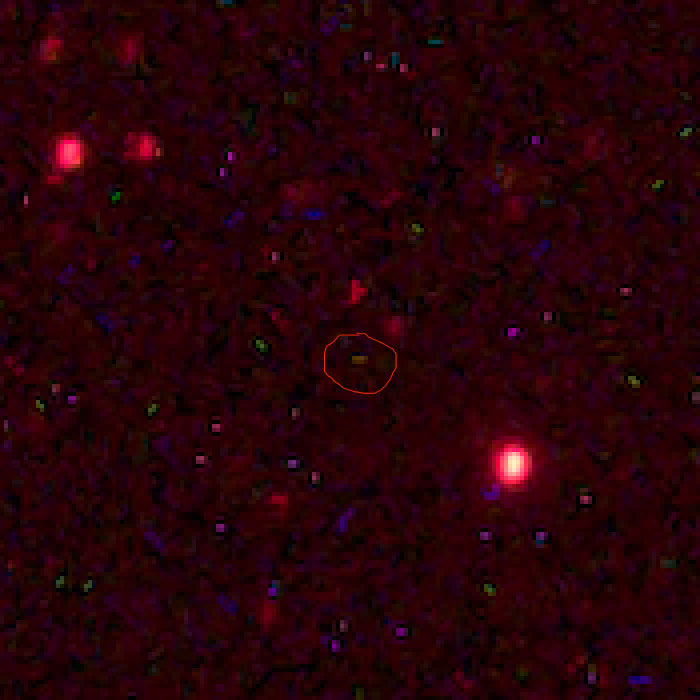

Definitiv ein Hotpixel, wie der Ausschnitt aus einem der benachbarten Bilder belegt. Das Phänomen ist also nach meinem Ermessen "rund".

Da bewegt sich tatsächlich etwas. Und zwar ein kleiner Punkt etwas oberhalb des hellen unbekannten Objekts bewegt sich geradlinig nach links oben. Vergleiche mal die Bilder 1 bis 3.
Ob das etwas mit dem hellen Objekt zu tun hat ist natürlich eine andere Frage.
Thomas
Hallo Thomas
Ich kann nichts erkennen. Kannst Du es im Bild markieren? Vielleicht siehst Du einen Hotpixel, der sich natürlich relativ zu den Sternen zu bewegen scheint (wegen des Ditherings zwischen den Aufnahmen).

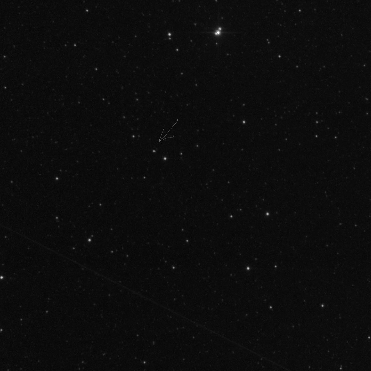

falls es keinem aufgefallen ist: Da ist auch eine Art Leuchtspur bzw gerade Linie unten im Bild mit der Lichterscheinung. Könnte die zur Erklärung beitragen? Rotierender Satellit oder so etwas?
