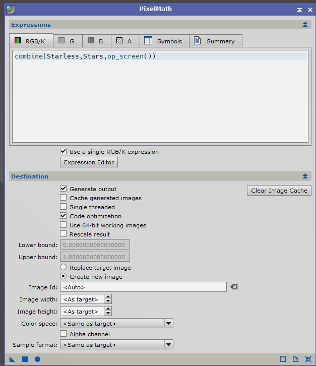

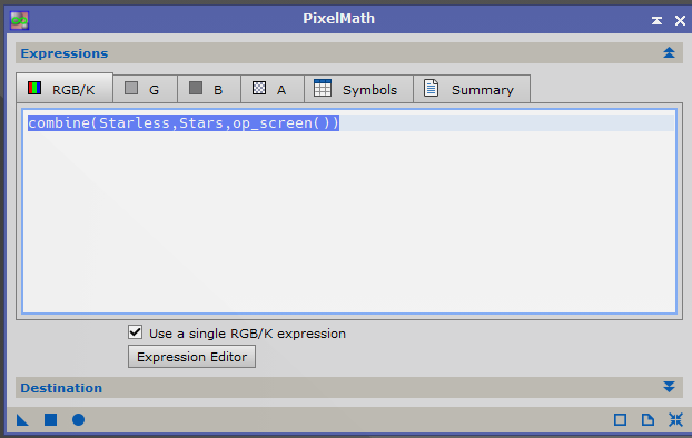

Mit PixelMath: combine(Starless,Stars,op_screen())
Bilder vorher umbennen in Stars und Starless
Ah - OK! Da muss man mal draufkommen! Lach!!
DANKE!

Kleine Frage noch:
Wenn ich die Sterne so wieder ins Bild bringe, dann wird mir ja quasi eines der Bilder überschrieben. OK - ich könnte dieses (z.B. den reinen Nebel) vorher klonen und speichern… aber kann man in Pixelmath auch sagen, dass quasi ein drittes Bild angefertigt werden soll? So dass ich am Ende dann Nebel, Sterne, und Kombi hab?
DANKE!!

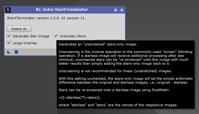

7. StarXTerminator (ohne Haken bei unscreen, da die Daten ja FAST noch linear sind, und ich an den Sternen noch herumwerkeln werde)

11. Zusammenfügen mit PixelMath Befehl
- combine (StarLess, Stars, op screen( ) ) -

(6) GHS dezent - ja genau so, es unterstützt die Qualität Entfernung der Sterne bei schwachen Signal. Da alle Sternen-Tools intern strecken und wieder zurückstauchen, kann bei extrem schwachen Signal ein Bitrauschen (Abweichung der Abtastwerte vom Ursprungssignal) hineinwandern
(11) Addieren anstatt Sceening (weil das >95% der PI Nutzer so machen :ROFLMAO: )
