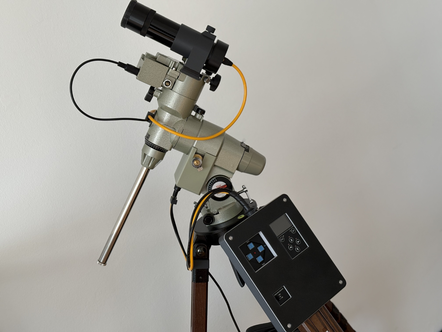

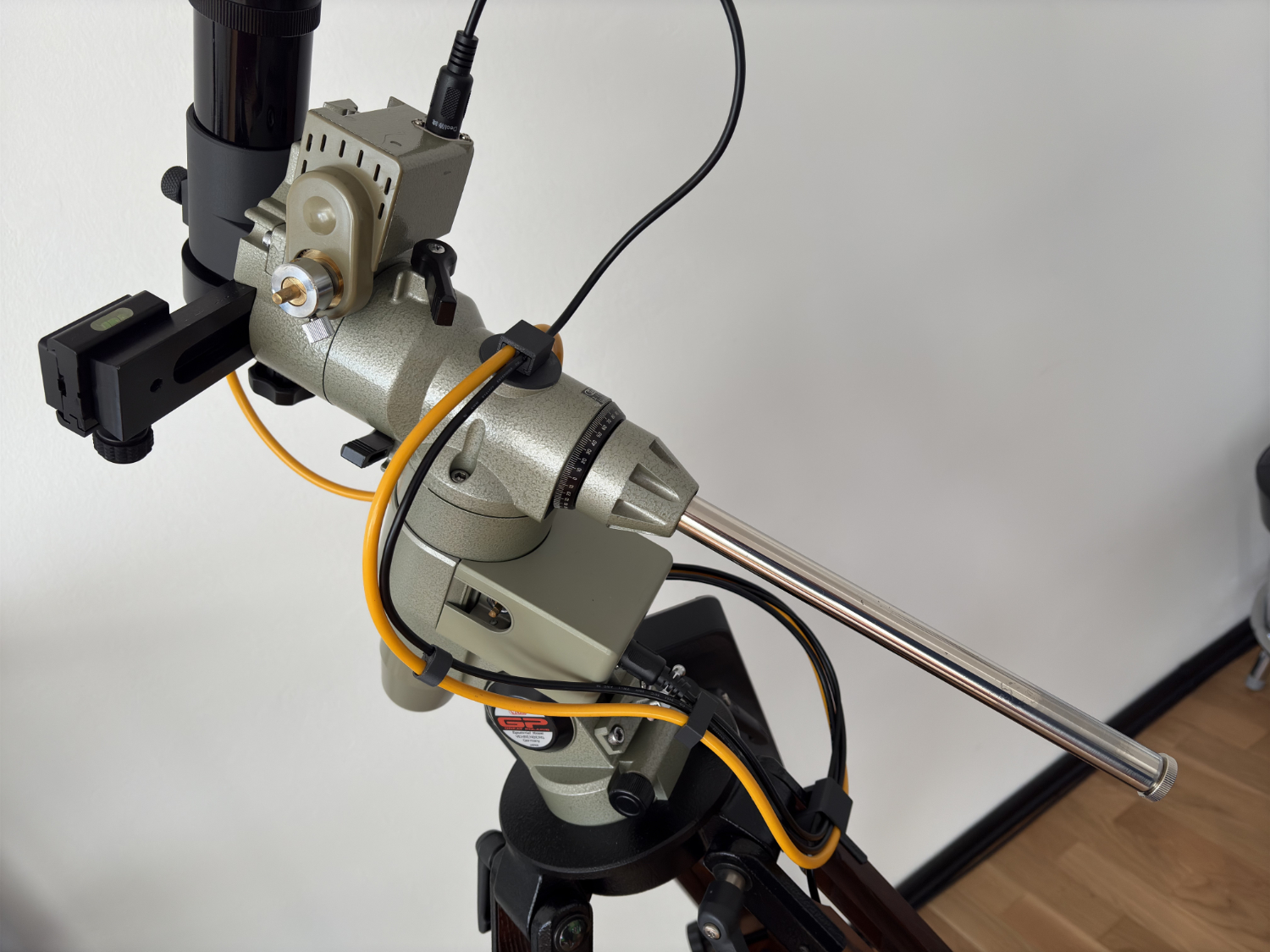

Nach mehrjähriger Pause, stelle ich mir wieder eine kleine Ausrüstung zusammen.
Eine GP hatte ich noch generalüberholt auf Lager. Neue Justierscheibe bis 2040 von Vixen in Japan.
Ein Stativ auch. Die Steuerung eine Vixen DD-3 mit ST-4 Eingang. Und ein netter Kollege von hier,
hat mir einen MGEN II überlassen. Mit Sucher.

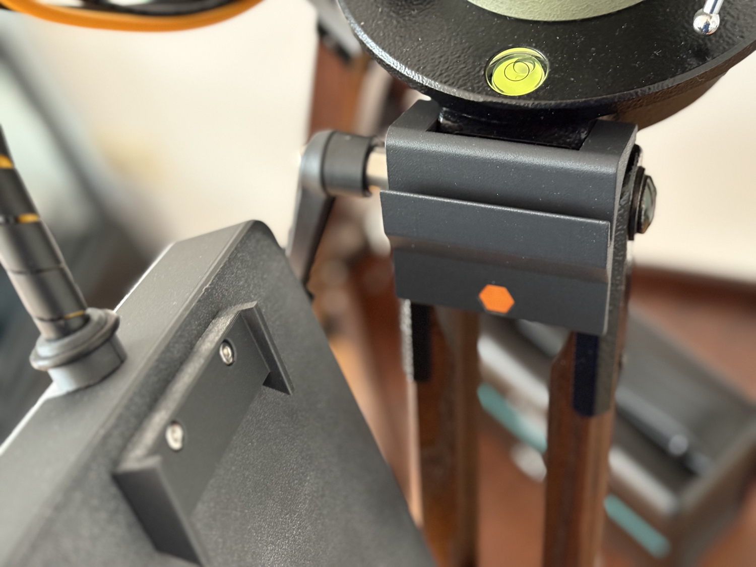

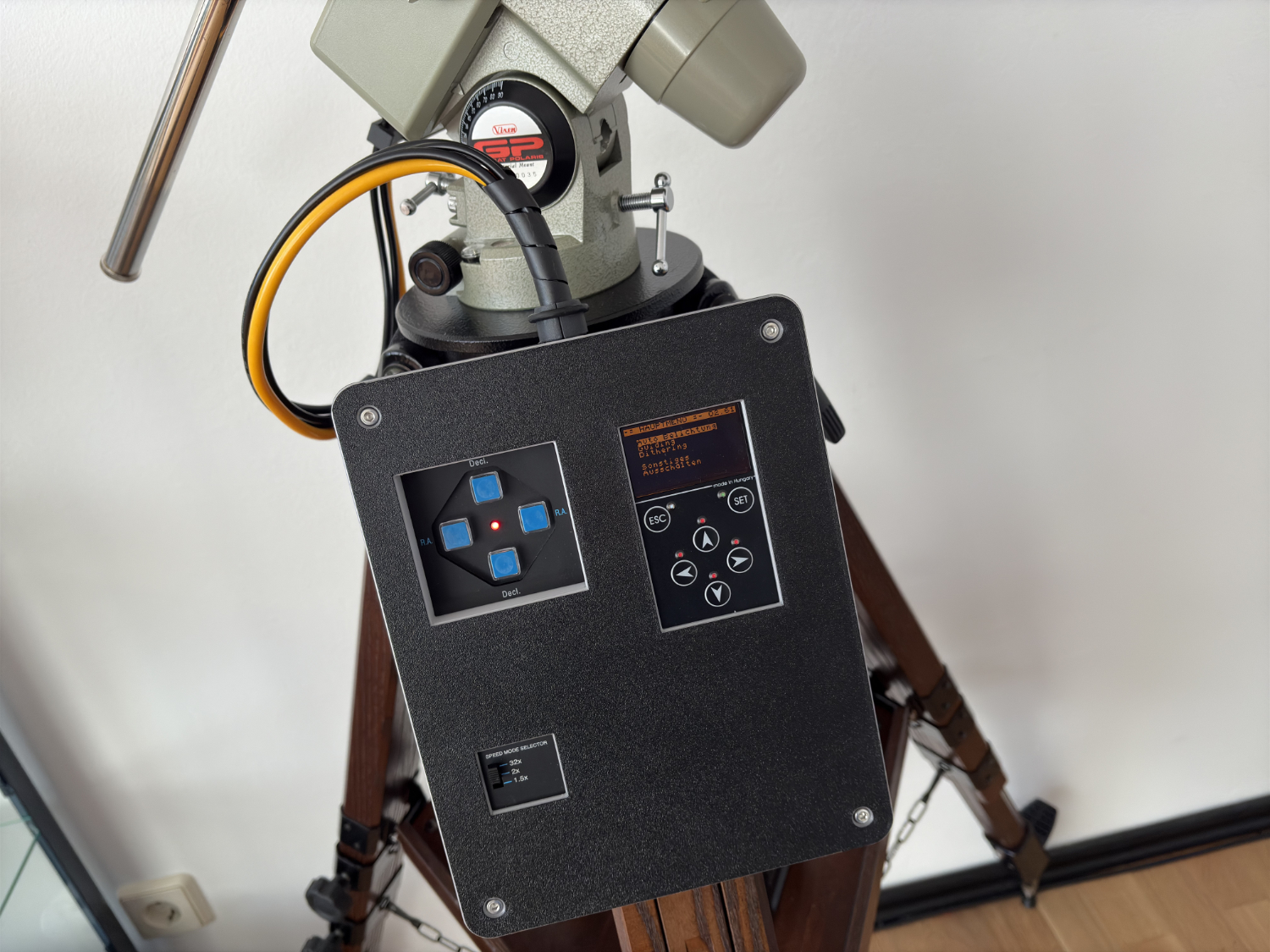

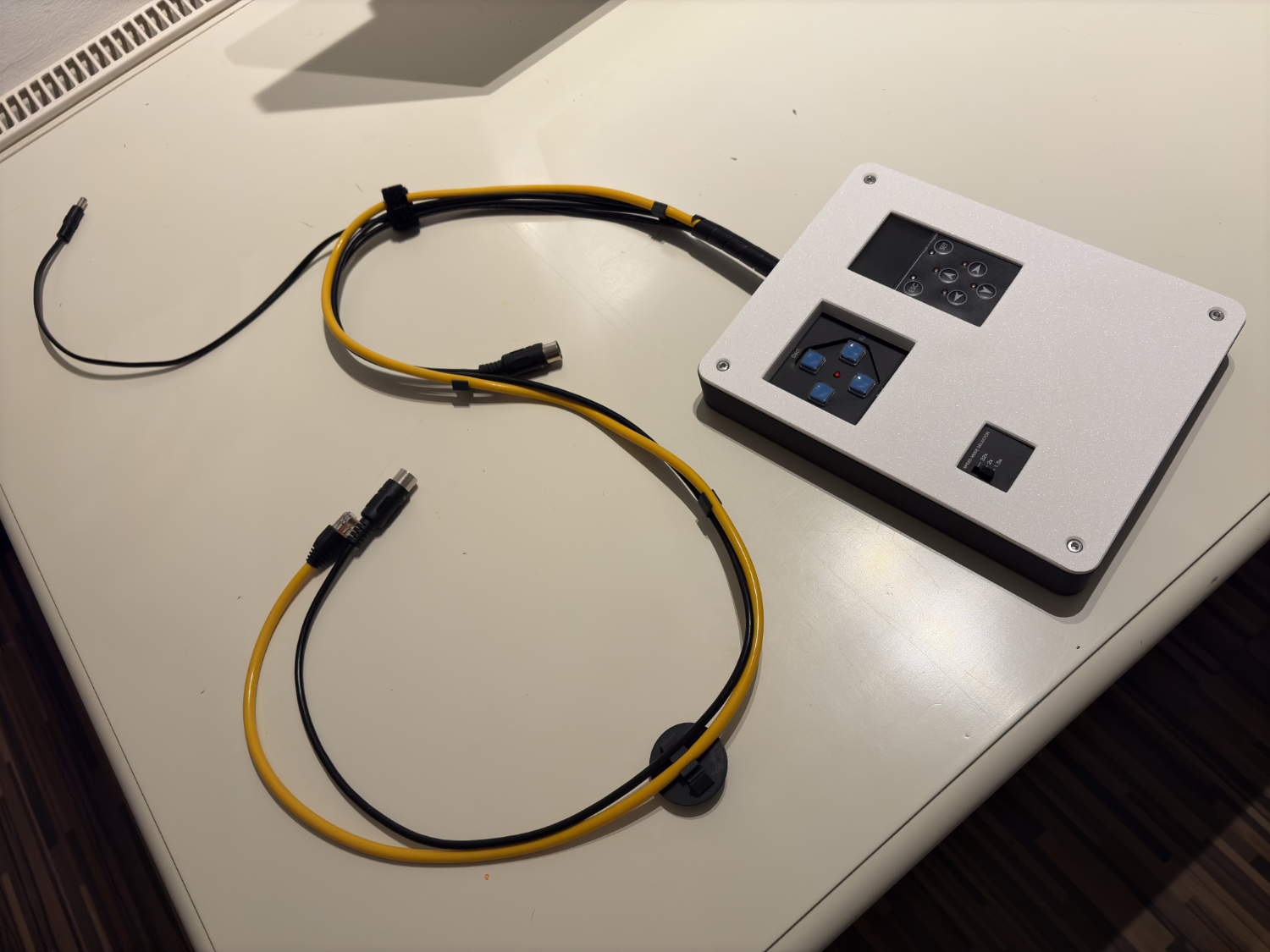

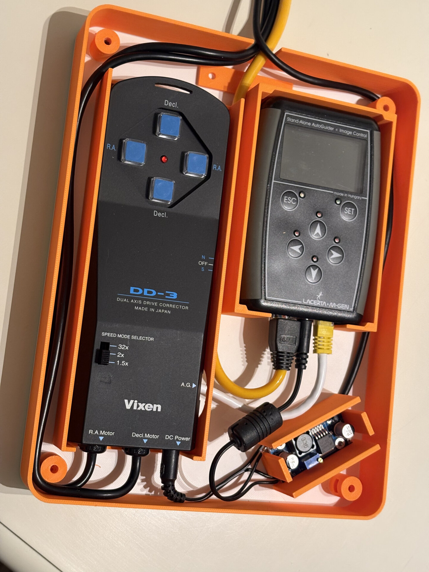

Aus Ermangelung klarer Nächte, habe ich nun die Zeit genutzt, und mir eine Steuerbox konstruiert,
die den ganzen Kabelsalat zusammenfassen soll. Mit dem 3D Drucker realisiert.
Grundsätzlich wäre das Ganze natürlich auch mit Sperrholz oder Kunststoffplatten zu machen.
Jetzt ist alles in einer Box. Mit einer passenden Befestigung am Stativ, die nicht weiter stört und am Stativ verbleiben kann.

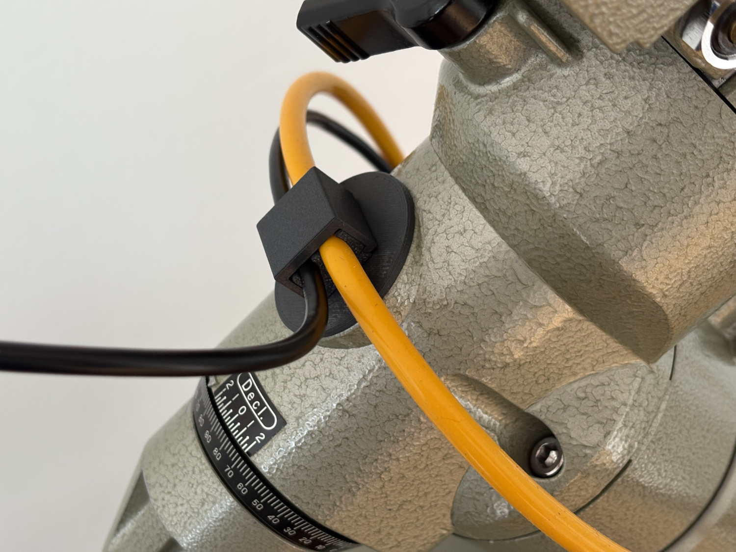

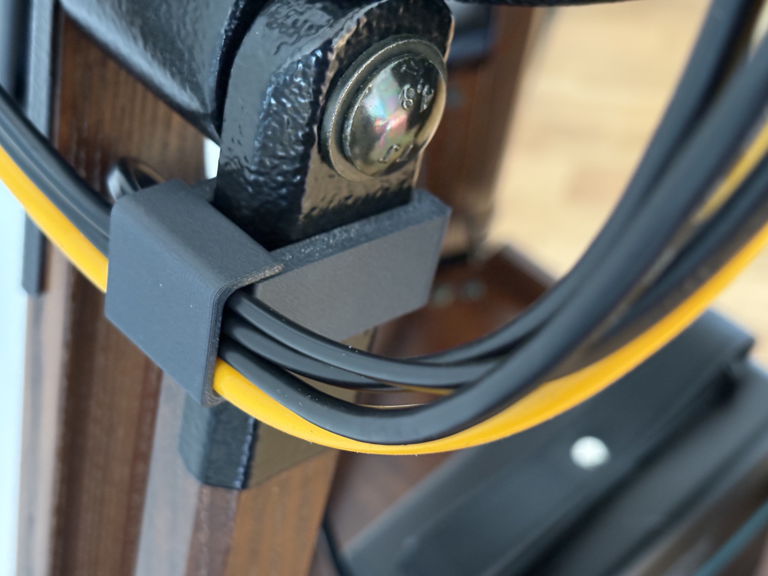

Mit einem Kabelstrang, genau platzierten Kabelklemmen, vier Stecker. In 30 Sekunden montiert und genau so schnell demontiert.
Die Kabel sind gerade so lange, dass die Montierung in jede beliebige Richtung zeigen kann, ohne dass etwas spannt.
Gedruckt mit Kohlefaser verstärktem PETG.
Zuerst etwas Proto-Typing.
Dann die finale Version.
