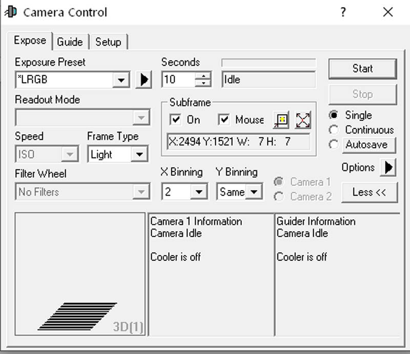

Hallo Astrofreunde,
ich habe eine Frage zu Maxim DL. Ich benutze es schon seit seeehr langer Zeit. Ich habe noch die eigentlich "veraltete" Version 5.24, die aber alles hat was ich brauche. Ich hatte deshalb bisher keine Veranlassung nach einer neueren Version Ausschauen zu halten. Ich denke, mein Problem hat damit aber nichts zu tun.
Ich habe das Programm auf zwei Laptops installiert, und auf beiden läuft es eigentlich einwandfrei - zumindest fast. Ich habe bei einem der beiden Laptops aber ein komisches Verhalten beim Anmelden der Kamera.
Bei Laptop 1 läuft alles so wie es sein soll. Ich hatte früher 2 FLI-Kameras in Verwendung, und da war der Treiber "FLI -New" zuständig. Seit einiger Zeit habe ich ASI-Kameras von ZWO, die unter ASCOM laufen. Und da erscheint beim Anmelden jetzt auch richtigerweise immer defaultmäßig dieser ASCOM-Treiber.
Bei Laptop 2 ist das aber nicht so. Auch hier hatte ich früher natürlich mit den FLI-Kameras gearbeitet, verwende jetzt aber welche von ZWO. Wenn ich jetzt Maxim DL starte, so erscheint aber immer noch als Default der Treiber "FLI-New" im Fenster "Set Camera". Ich muß jedes Mal wieder den ASCOM-Treiber herholen. Das finde ich so langsam äußerst lästig.
Ich habe bisher keine Möglichkeit gefunden, dieses Verhalten Maxim DL auf Laptop 2 "abzugewöhnen".
Auf Laptop 2 habe ich bei Maxim-DL noch ein anderes lästiges Verhalten. Hat man die Kamera schließlich richtig angemeldet und geht auf das Fenster "Expose", so kann man in der Mitte des Fensters unter "Subframe" ein kleineres ROI wählen. Das mache ich gerne, wenn ich kleine PN aufnehme und nicht das ganze Vollformal der Kamera verwenden möchte, weil das so große Files erzeugt.
Und bei dem Laptop 2 erscheint dann immer ein voreingestelltes Subframe mit praktisch unbrauchbaren Werten (siehe Bild). Wenn ich dann mein eigenes Subframe eintippe, so sind beim nächsten Start von Maxim DL aber wieder die alten Werte drin.
Beim Laptop 1 ist dieses Verhalten nicht vorhanden. Da erscheint beim nächsten Start immer die Werte, mit denen ich das letzte Mal gearbeitet habe - so wie es ja auch sein sollte.
Hat jemand eine Idee, wie ich die beiden Fehlverhalten von Maxim DL auf Laptop 2 abstellen kann? Ich selber habe bisher nichts dafür gefunden. Vielleicht habe ich nur nicht richtig suchen können.
Vielen Dank im Voraus,
Helmut
