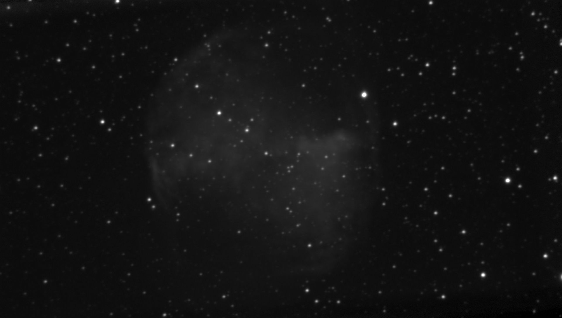

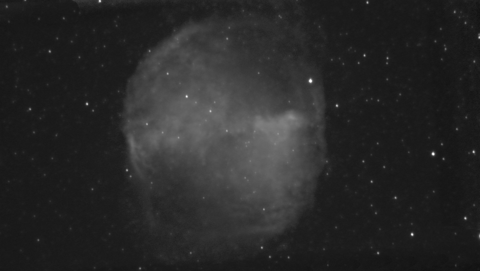

Hier z.B. mein Hantelnebel direkt nach dem Stacken mit fitswork nur wenig gestretcht:

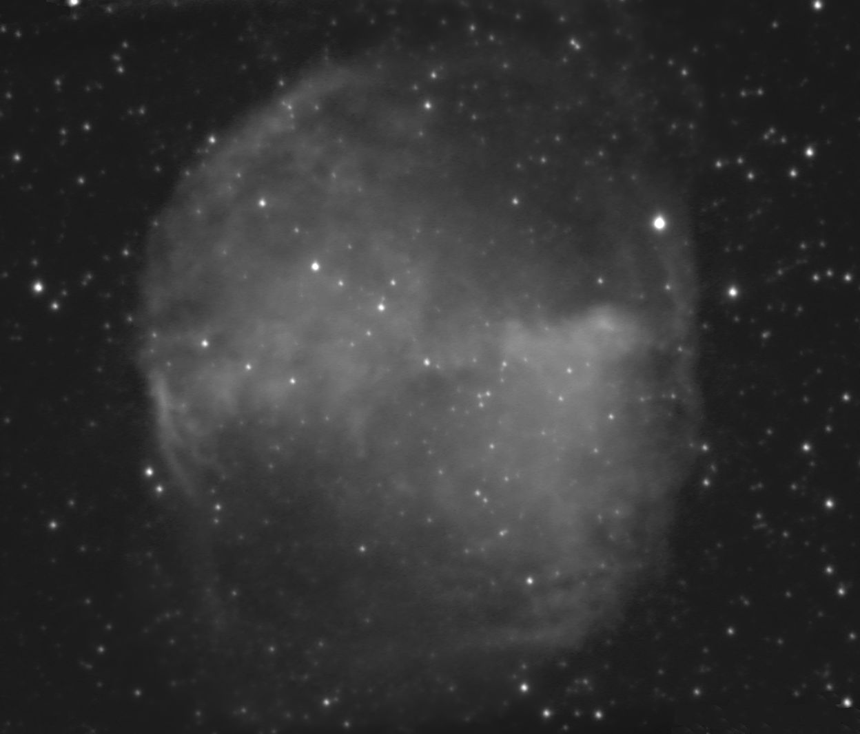

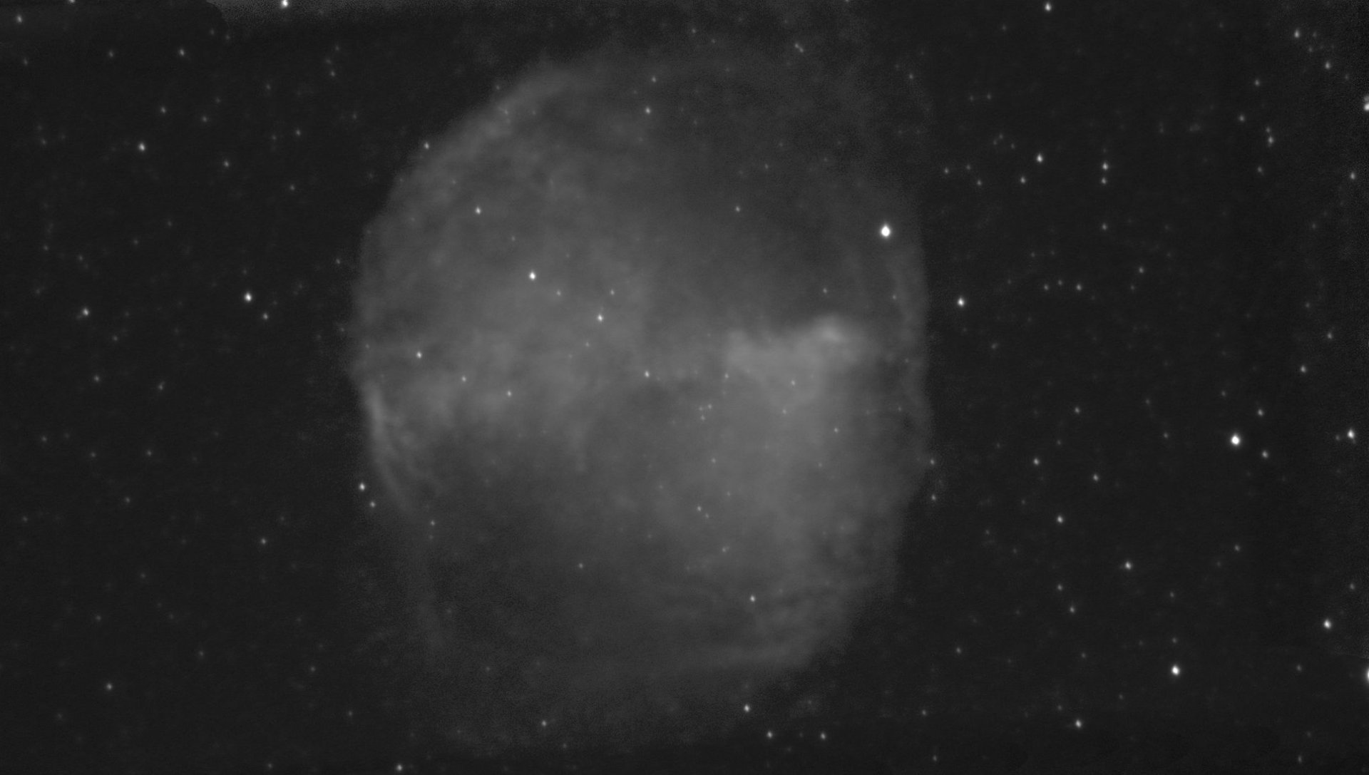

Dann weiter gestretcht mit gimp Farbwerte: mittlere Regler / gamma erhöht und links etwas beschnitten:
Der Nebel kommt schon gut heraus, da wäre aber bestimmt noch mehr möglich. Allerdings sind ja jetzt schon die Sterne aufgebläht.
Welche Möglichkeiten kennt ihr um einen Nebel hervorzuheben ohne unschöne Sterne samt Halos zu erhalten.

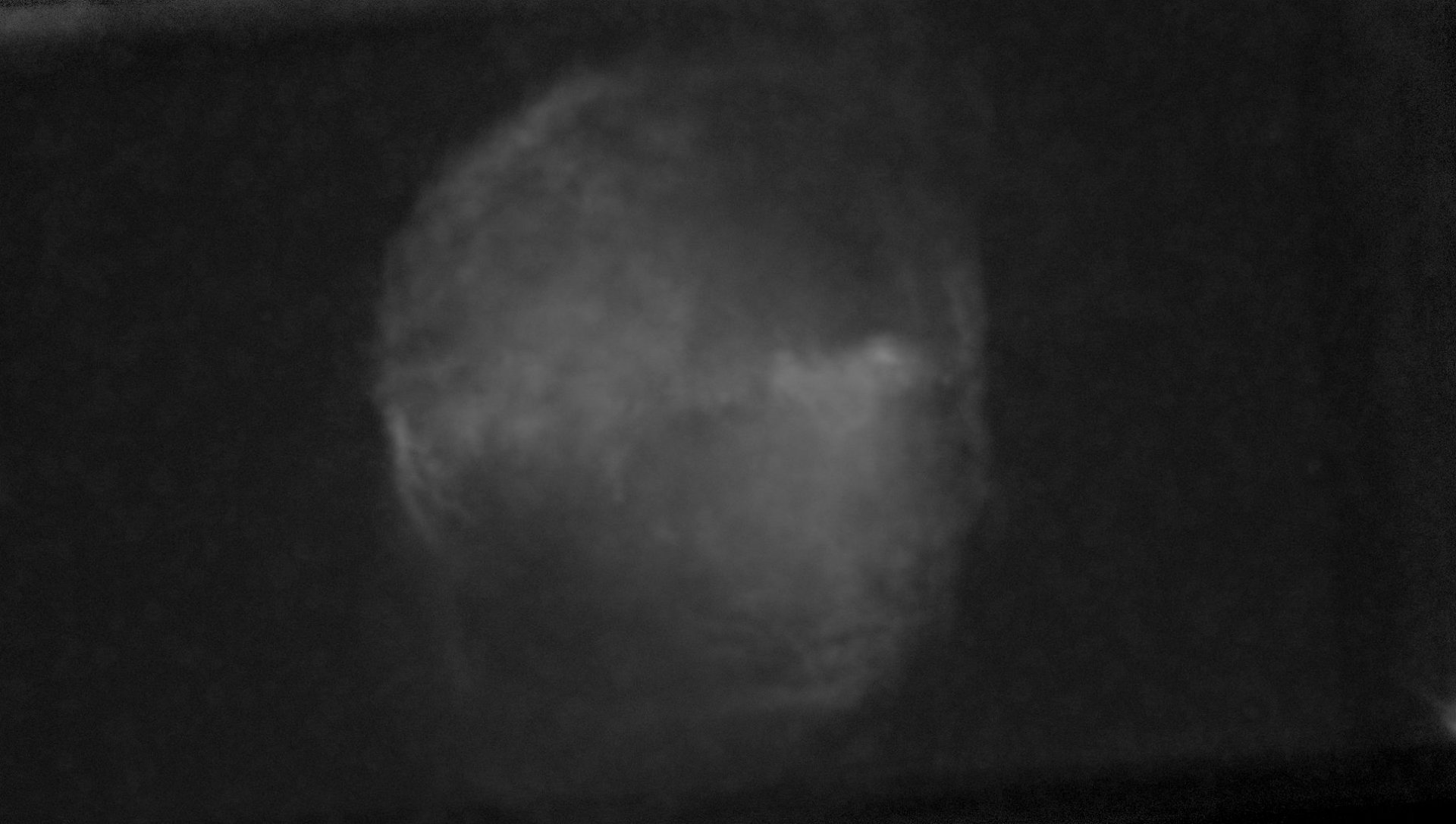

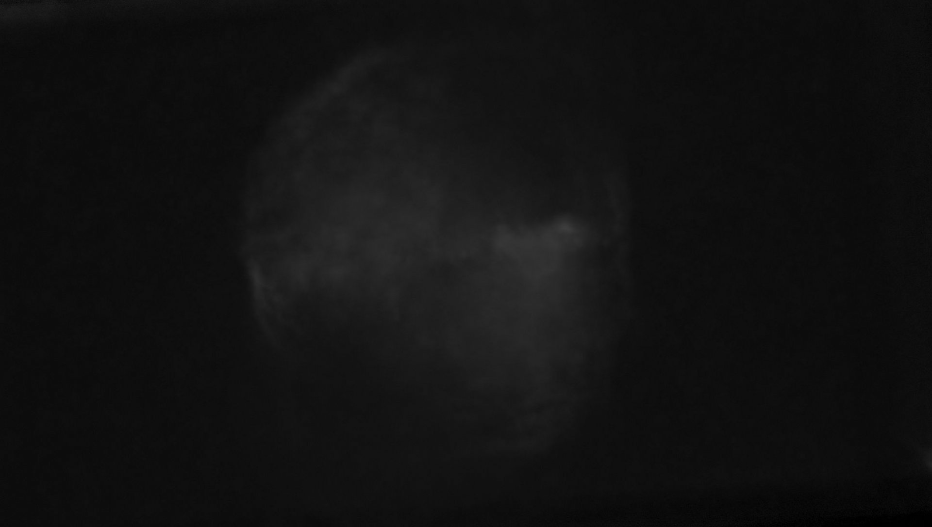

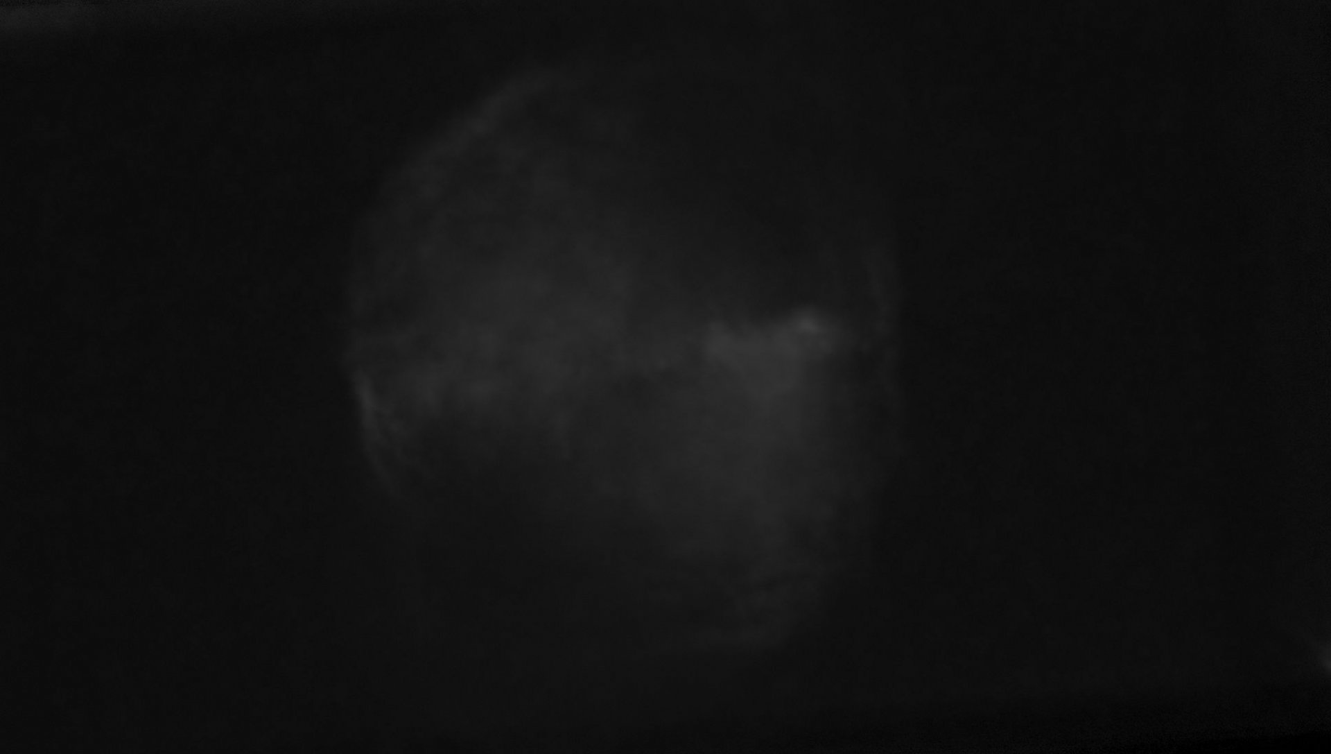

also das kleine Windows Tool starnet2++ leistet aber ganze Arbeit und mega simpel.
Einfach Datei öffnen, Zieldatei angeben und starten. Wenig später lag dieses Bild mit im Ordner:
Und auf die Schnelle hochgezogen:
Den Anhang 341781 betrachten
Den Anhang 341782 betrachten

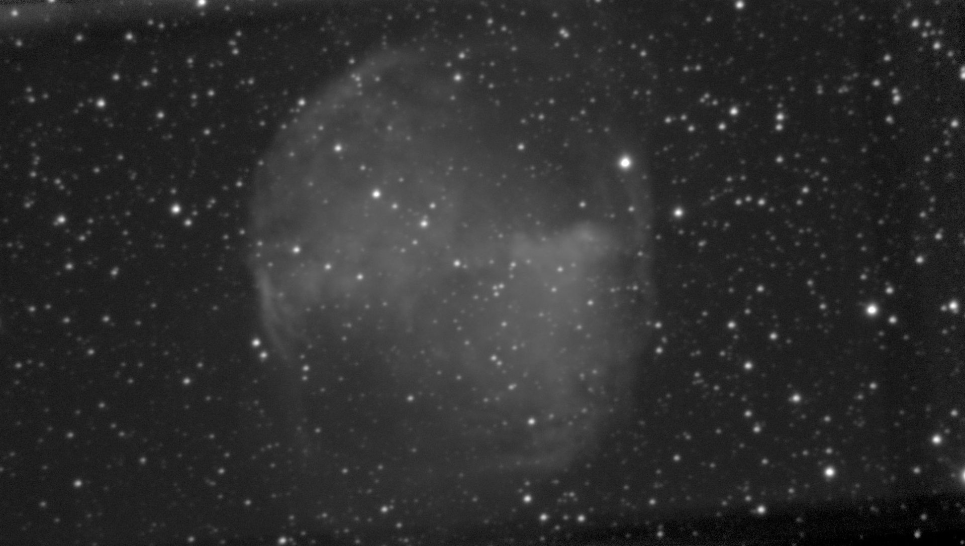

Klasse das geht ja Ruck Zuck:
Im direkten Vergleich sieht es wirklich etwas unnatürlich aus. Vielleicht finde ich da noch einen Mittelweg.
Den Anhang 341786 betrachten
Holger
Du solltest in der Sternenebene weiterhin ungehemmt an den Reglern drehen können ;) vielleicht kannst du die Sterne dann genau an den Punkt bringen, dass sie noch "natürlich" aussehen und gleichzeitig nicht zu aufgebläht...ist aber ein absoluter drahtseilakt den ich allzuoft zu gunsten des Nebels und auf Kosten der Sterne fallen lasse, zumal mein setup nicht die schönsten Sterne produziert...ich arbeite auch noch dran :/ viel erfolg und cs! Ben

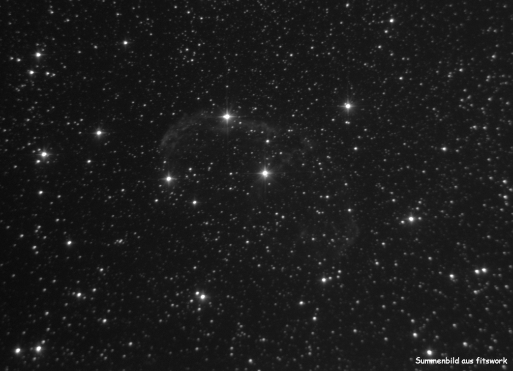

Gestern Abend habe ich den Sichelnebel aufgenommen, leider wetterbedingt nur 303 x 6 Sek.
Aber die Schritte zum Endergebnis habe ich hier als gif Animation (90% um unter 2MB zu bleiben) visualisiert.

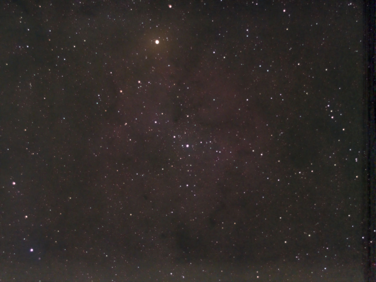

So sieht das dann nach dem Stacken mit fitswork aus:

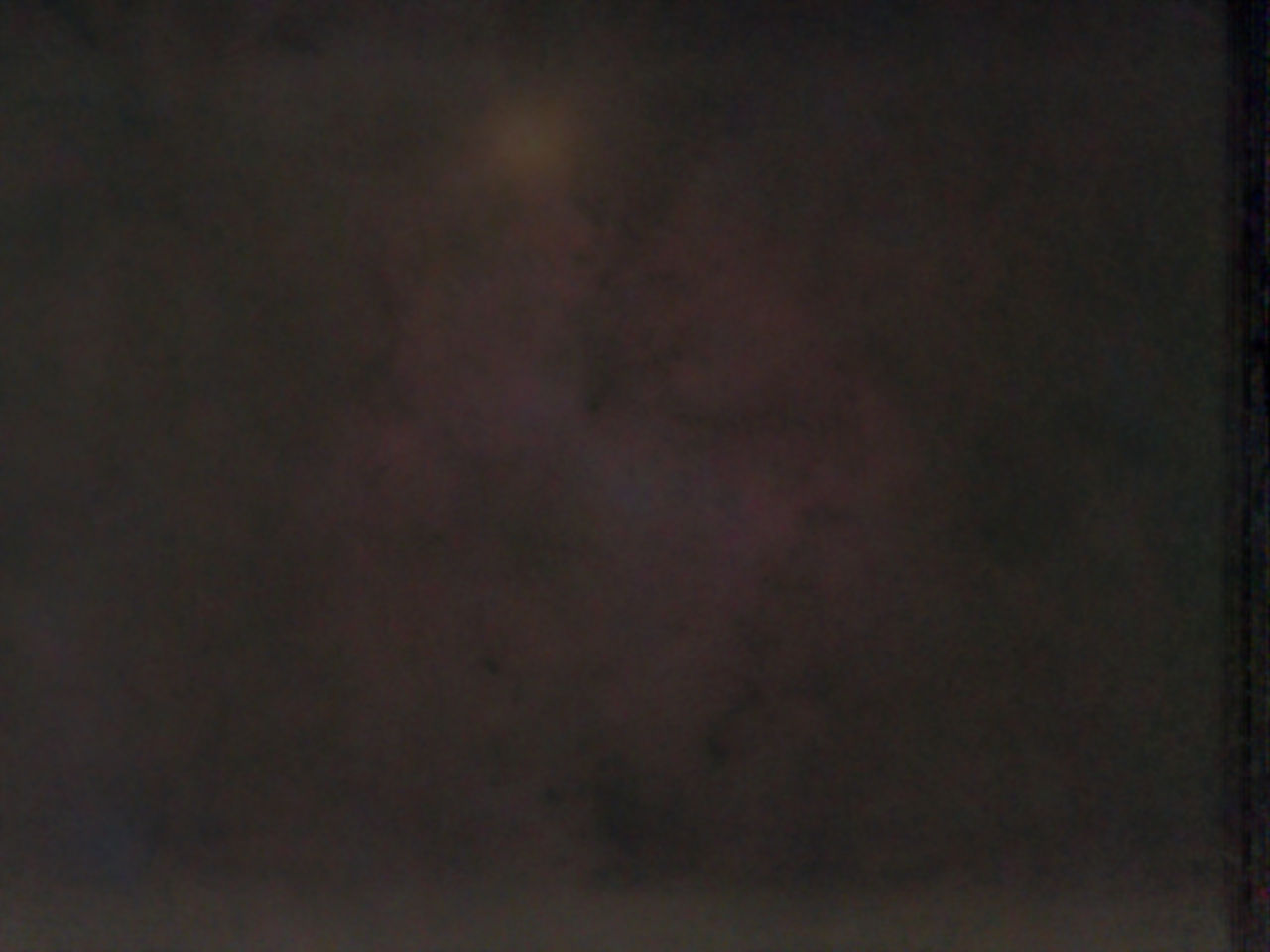

Dann einmal schnell Starnet2 drüberlaufen lassen:
Jetzt stretchen und Sättigung erhöhen:
Beim Ausgangssummenbild habe ich dann für eine bessere Sternabbildung weniger gestretcht und CA entfernt:
Und abschließend über Ebenen Addition mit dem Bild ohne Sterne kombiniert:
