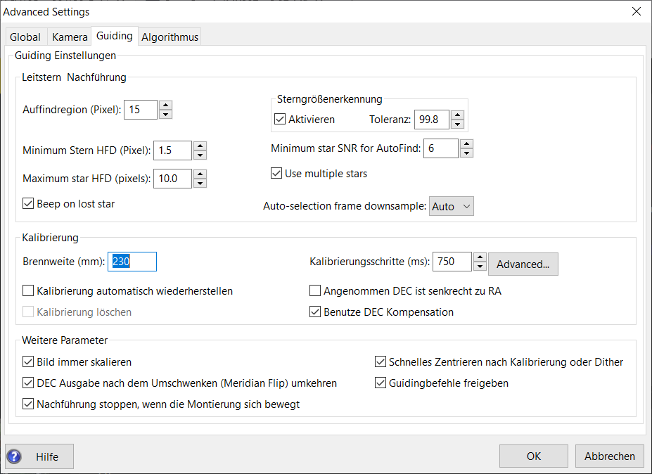

wie steuerst Du das alles an, über N.I.N.A ? dann würde ich mal eine Einzelaufnahme machen, dann kannst Du ja sehen ob Sterne angezeigt werden. Du kannst aber in PHD2 unter Kameraeinstellungen den GAIN / Kameraverstärkung erhöhen, oder die Belichtungszeit erhöhen, wie lange belichtest Du in PHD2? Brennweite etc. hast Du ja in PHD2 eingetragen.?!!... Damit PHD2 nicht auf Hotpixel guided, solltest Du unter Advanced Settings ->Guiding "Minimum Stern HFD" auf 1.5 setzen. Bei f4 Deines Guidescope sollte auch bei dem kleinen Sensor Sterne zu erkennen sein, ist der Himmelshintergrund einigermaßen dunkel?? < Bortle 5?? >Bortle 6 könnte schwierig werden..
Beste Grüße
mike
