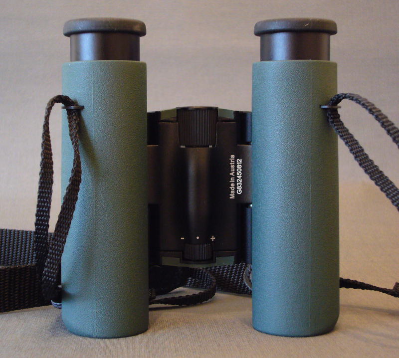

Die Dioptrieneinstellung findet sich auf der Rückseite des FG, innen also. Am Ender der Knickbrücke und ist auch nur von dort zu bedienen. Das Glas am Auge bedient man sie am besten mit dem Daumen. Sie geht allerdings recht stramm und besitzt keine Merkhilfe, Skala zur Reproduktion. Ein versehentliches Bedienen in der normalen Anwendung ist m.E. vollkommen ausgeschlossen. Die Einstellung an sich ist im Kombinat mit dem beschriebenen leichtgängigen MT allerdings fummelig und unruhig.

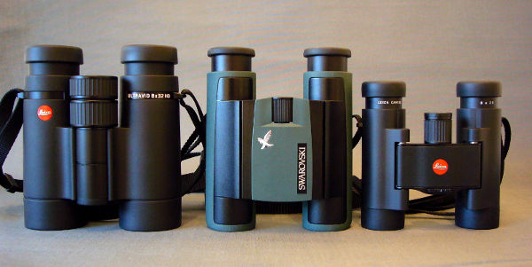

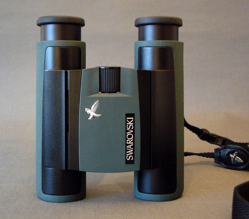

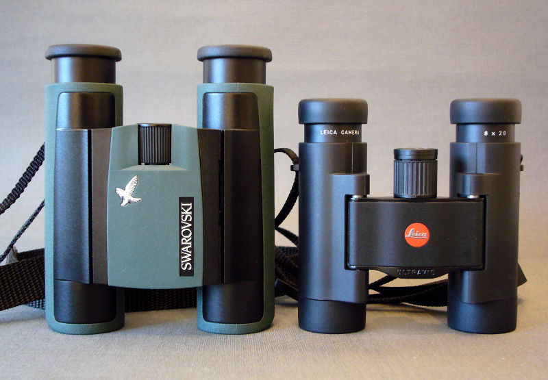

Die Größe des 8x25:
Die Bildanhänge sind eindeutig. Das 32er Leica ist aber auch auffallend kompakt. Hier darf jedermann seine Sichten auf das Wort „Pocket“ legen. ICH kann das Swaro nicht so recht einordnen. Halte es grenzwertig für Pocket-tauglich, würde mich aber dann angesichts der Größe wohl doch evtl. für ein 32er entschließen, preisunabhängige Aussage. Der eine oder andere aber wird eben genau diesen Zwitter, dieser 32 – 25 – 20 Mittengeburt den Vorzug geben. Vll. weil die genau mittig platzierte Leistung auch ausreichend oder es genau diese ist. Jedenfalls ist es in der Summenbetrachtung DIE Alternative im Preis-Leistungsverhältnis zum Vorreiter Ultravid, mit kleinen oder minimalen Abstrichen, je nach Sicht des Einzelnen. Die größere AP, also die merkliche Leistungsreserve und das allgemeingültig kritisierte beim CL fehlende nervöse Einblickverhalten können überzeugen. Zudem ist die Größenvariante 25 in diesem Gehäuse in der Anwendung sehr ausgewogen. Die Handhabung ist hervorragend.
