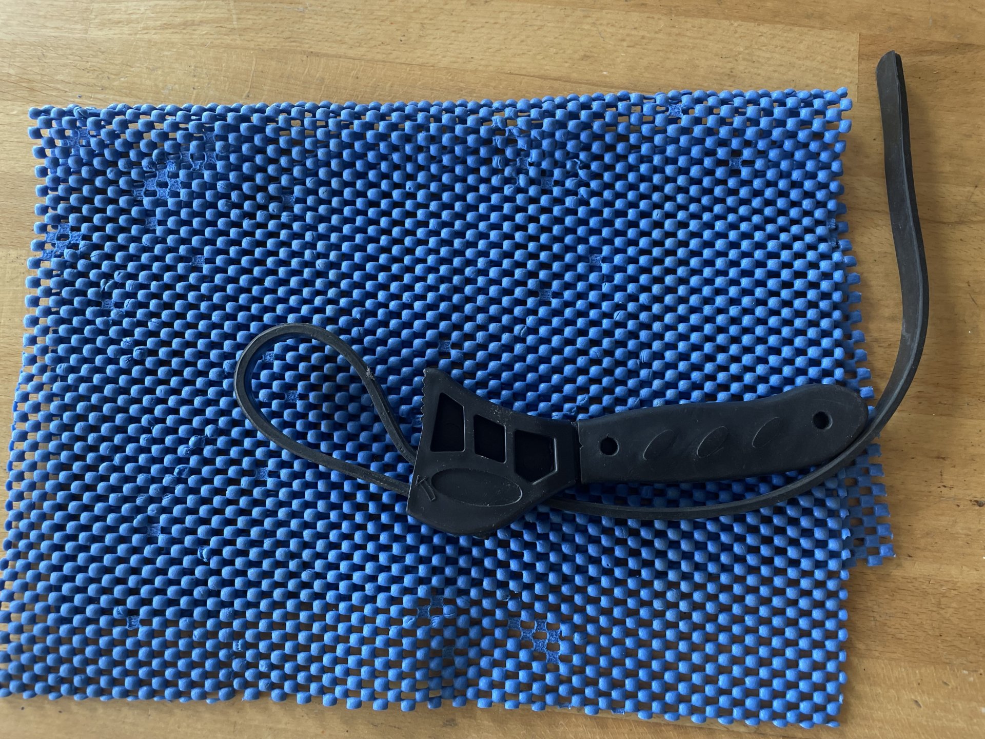

Hallo Davis,
Was helfen kann ist ein Riemenschlüssel und eine Ant-rutschmatte von einem Dremel,wie die blaue auf dem Bild. Damit hast due mehr "Grip".
LG
David

Ich hatte es auch schon mit einem Riemenschlüssel versucht, aber meiner ist nicht geeignet, weil das Band zu breit und nicht aus Gummi ist. Trotzdem hat mich der Tipp mit dem Riemenschlüssel zur Lösung geführt.
Mein Riemenschlüssel hat einen gummierten Griff. Diesen habe ich oben und innen am klemmenden Adapterring verkantet und durch die entstehende Hebelwirkung konnte ich den Ring drehen und lösen.
