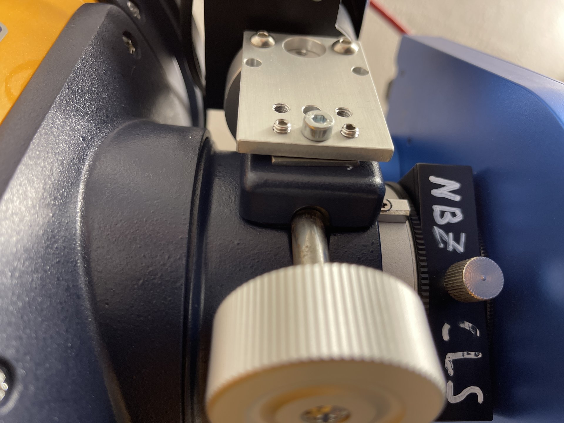

ich hätte noch eine Motorfokus-Variante, die sehr gut passt:
Nicht die billigste Variante, passt aber sehr gut und schränkt die Rotation des OAZ nicht ein: Ihr braucht den PDMS von SI in der Takahashi-Veriante am OAZ noch den MEF-3 Microfocuser von Takahashi. Einziges Problem: dieses kleine Alublättchen müsst ihr durch etwas solideres ersetzen, da ansonsten (vermutlich, hab's noch nicht probiert) Backlash auftritt.
VG
Wolfgang

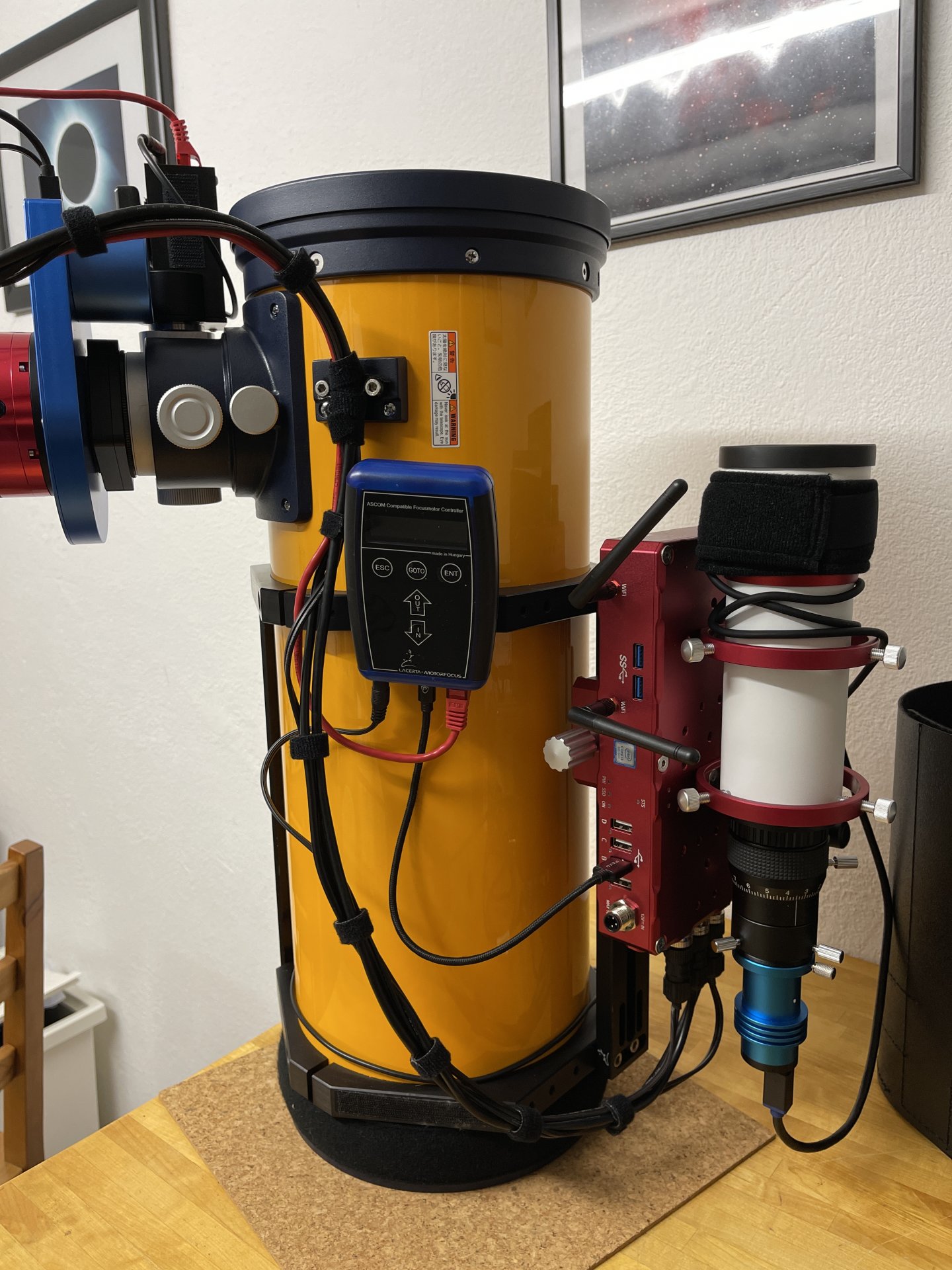

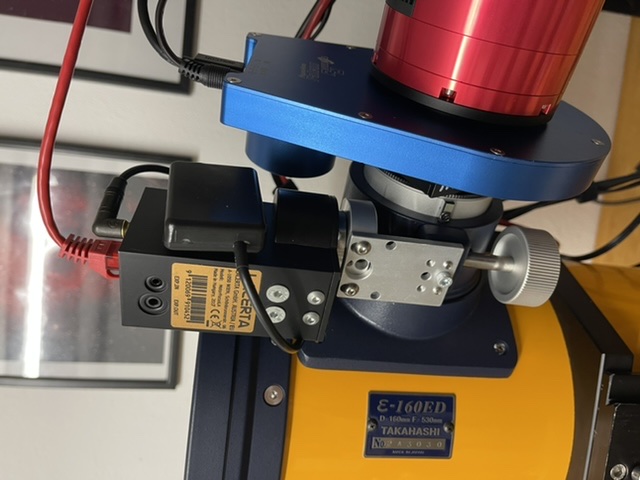

Dann möchte ich auch meine Lösung vorstellen.
Bei mir kam der Lacerta MFOC zur Anwendung. Dieser arbeitet sehr genau und der Fokus sitzt immer.
Vorteil: Nur ein Kabel geht zum Motor
Nachteil: Man hat noch die Handbox, Welche ich mit Klett an die Rohrschellen gebappt habe.

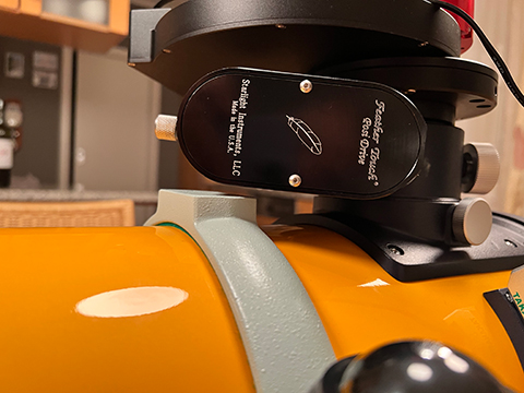

Nach etwas Umbauen passt der Pegasus-Motor bei mir jetzt auch. Der sitzt mit der L-Schiene auf einem 3D-gedruckten Gehäuse und das ist mit dem Metallgehäuse des Fokussierers verschraubt, ähnlich wie die Lösung von Sonixx. Der hängt damit aber halt nur an einer einzigen Schraube und ist somit nicht wirklich stabil. Beim Autofocus trifft z. B. Voyager bei der 1-Stern-Methode nicht zuverlässig trotz 300 Schritt Backlash-Kompensation Und Fokussieren nur in einer Richtung, Außerdem hab ich im OAZ noch gering seitliche Verkippung beim Fokussieren, selbst nach dem Festziehen der Madenschrauben und auf der optischen Achse sitzt er auch nicht (das müsste ich über Justage des Sekundärspiegels ja anpassen können, der bei mir leider aber so festgeknallt ist, dass ich Angst habe, was kaputt zu machen beim Drehen an den Schrauben… nächstes Problem). Ich werde daher nun einen gebrauchten Integra 85 adaptieren lassen. Das Ganze wächst sich zu nem ziemlichen Projekt aus, ich hätt mir etwas mehr Plug&Play erhofft bei den Tak-Preisen.

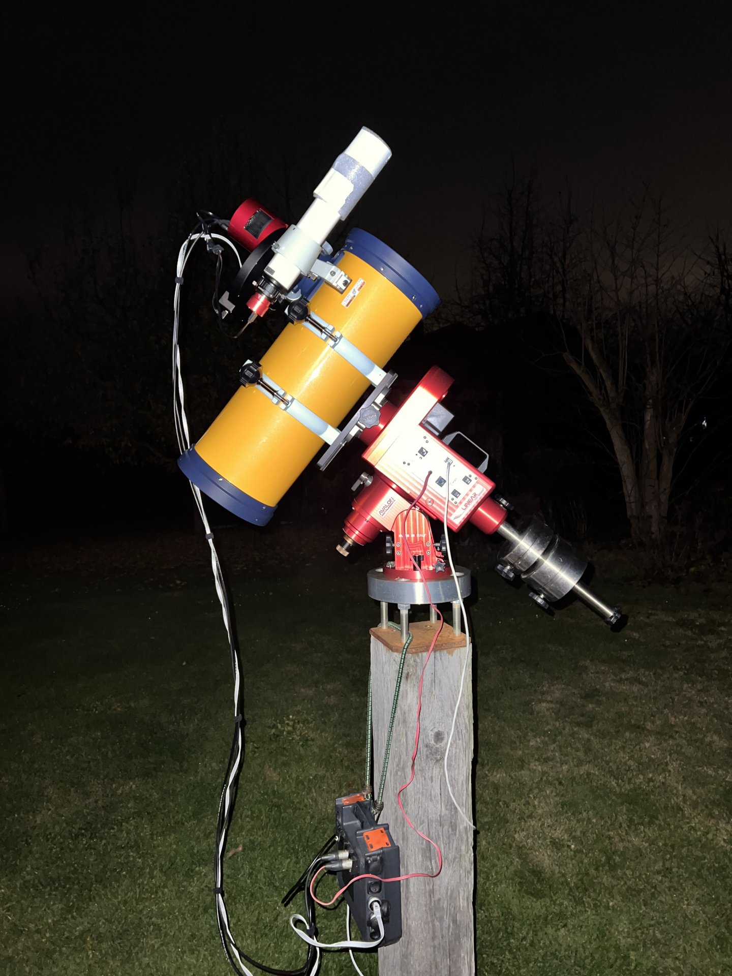

Zum obigen Balance-Problem: bei mir ist es halbwegs in Waage, solange ich nicht das Bildfeld um 90 Grad drehen möchte.So schauts aus:
