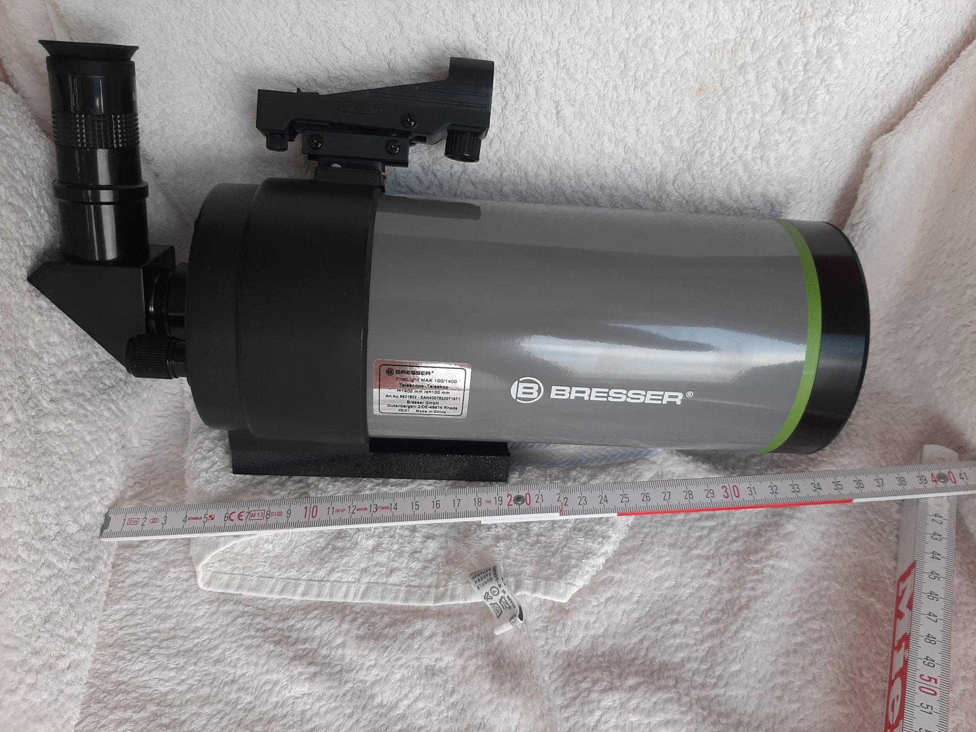

Hallo Gerhard
schön dass sich einer mal meldet. Ich habe eine 100/1400 mm Maksutov Teleskop so eines wie im Bild.
was sollt ich selber basteln? Basteln wäre ja super für mich.

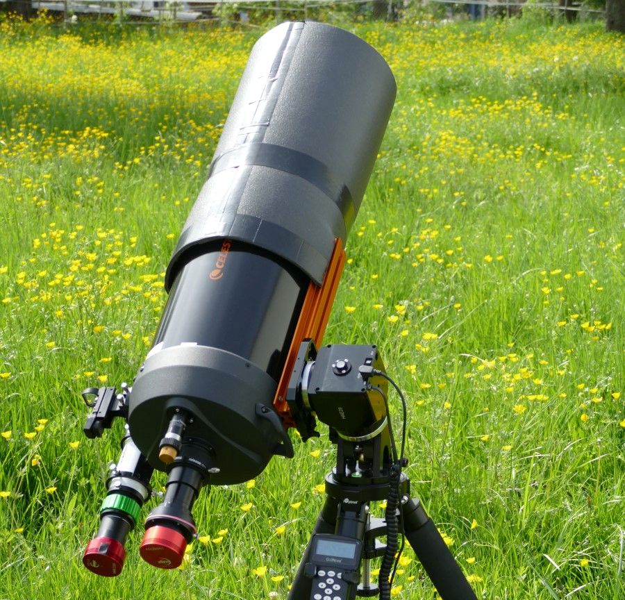

ich besitze ein 8" SCT von Celestron und benutze eine Taukappe.
Inzwischen habe ich eine extra passend gedruckte Taukappe mit Bahtinovmaske aber bis letztes Jahre hatte ich immer selbst gebastelte Taukappen.
Basteltipp:
bei Decathlon gibt es eine sehr preiswerte (ca. 8 Eur) Bodenmatte, die ich als Grundmaterial benutzt habe. Im Baumarkt gibt es für 7 Eur eine selbstklebende schwarze Veloursfolie. Dazu noch etwas Gaffa-Band und eine Heißklebepistole und schon hast Du alles was Du brauchst.
Umfang messen und ein Rohr kleben, dabei habe ich die Enden erst mit Heißkleber verbunden und zur Stabilität noch Gaffaband entlang der Verbindung geklebt. Die Veloursfolie hält besser, wenn Du innen erst einige Streifen Gaffa einklebst und darauf dann die Veloursfolie.

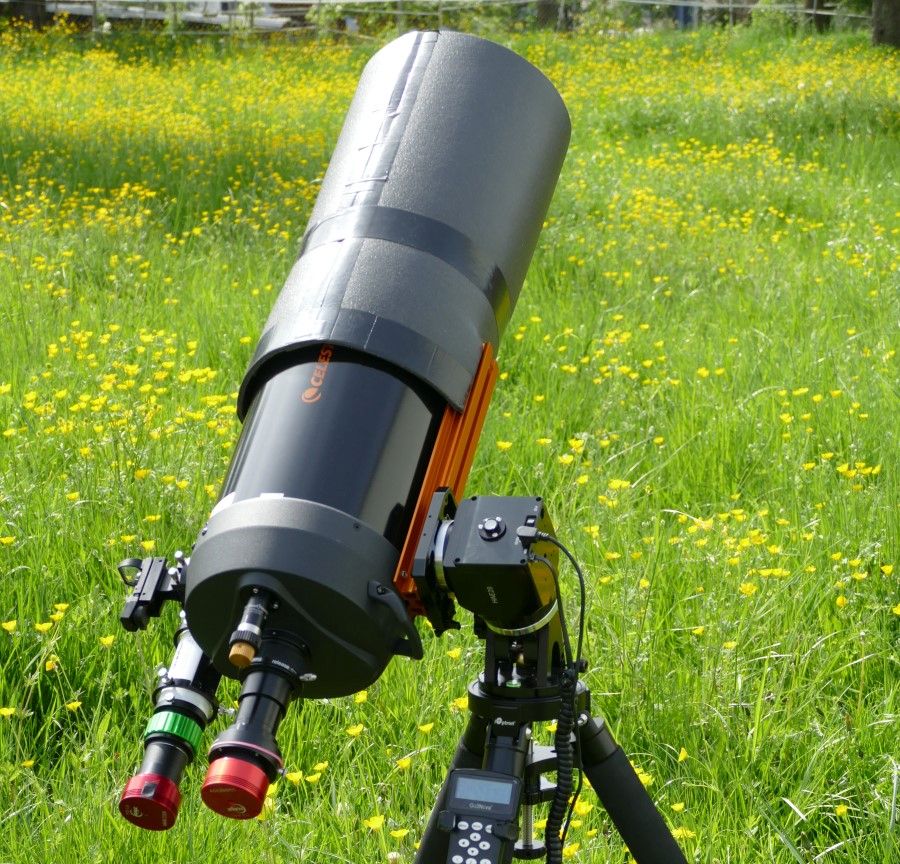

So sieht da am C8 aus. Ich hab mich an die Länge mit doppeltem Durchmesser gehalten und nie Probleme mit Tau gehabt. Die Taukappe ist recht groß aber der Ärger mit dem Tau ist größer!
CS.Oli
CS.Oli
Material und Ausführung der Taukappe erinnert mich stark an meine Eigenanfertigung, die sich ebenfalls sehr bewährt hat. Ich kann Olis positive Erfahrungen mit der gezeigten Taukappenkonstruktion dem entsprechend nur bestätigen.
