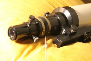

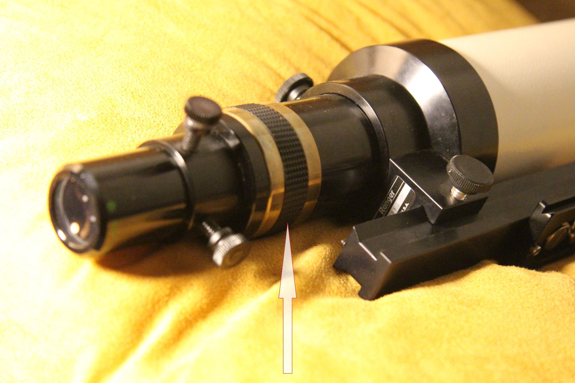

wir sind mit unserem Ranger hochzufrieden, die Optik ist einwandfrei. Hingegen lässt sich der Refraktor nur per Schiebemechanismus fokussieren... Der Helikalauszug scheint festgefressen zu sein... Wie geschrieben, wir sind prinzipiell hochzufrieden, möglicherweise gibt es aber doch noch Ratschläge seitens Forenmitgliedern bezüglich Feinverstellung...
WD40 funktioniert nicht... In einem mutigen Moment werden wir den OAZ sonst mechanisch zerlegen, oder vernünftigerweise bei Tele Vue, Chester NY anfragen...

Bis Schritt 4 verlief alles ordentlich und auch fettig, doch dargestellter Zwischenring existiert nicht, stattdessen ist an der "Helikalmutter" seitlich eine grüne Patina vorzufinden. Auch der Zwischenring aus Schritt 6 existiert nicht... Die Mutter sitzt bombenfest... Jetzt ist Pause angesagt, vielleicht kommen über Nacht oder Morgen noch Ideen, beispielsweise erwärmen, erneut WD 40 oder Isopropanol, oder den OAZ entfernen und in ein Ultraschallbad geben... Oder massive Kraftanwendung...

es stellte sich heraus, dass die "grüne Patina" an der Seite völlig vertrocknetes Fett darstellte, welches entfernt wurde. Danach wurde erneut WD40 verwendet und es erfolgte ein "Einweichprozess". Tja und vor einer Stunde kam dann der Schraubstock zur Geltung:) -> Die Mutter konnte mit Kraftaufwand gelöst werden, empfehlenswert ist ein solches Prozedere aber nur bedingt, und nur mit starken Nerven:) Das eingetrocknete Fett im Helikalgewinde wurde nun mit einem Schraubenzieher barbarisch entfernt, eine filigrane Reinigung folgt über Nacht... Vielleicht kann ich morgen, übermorgen Fotos zeigen, das Schlimmste ist überstanden:)

ja, diese "unschöne" Methode hat das gewünschte Ergebnis gebracht, frei von Kratzern oder sonstigen Defekten... Meine Frau und ich sind sehr erleichtert :)Die Anfrage nach neuen Distanzringen wurde heute morgen an einen sehr guten 3D-Druck-Anbieter gestellt... Sobald der Ranger wieder perfekt aussieht und perfekt funktioniert werde ich Fotos einstellen... Aber wichtig, die Feinfokussierung ist wieder verwendbar! Dank der von Dir verlinkten Anleitung :y:
