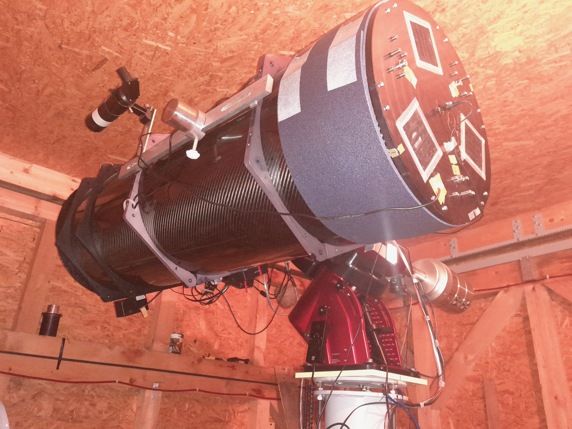

in meiner Hütte ist der Bereich für die Monti (ME II) und das Teleskop (16" f/3,8) 3x3m groß. Die Säule steht in der Mitte des Bereichs. Ich habe aber ein "Extrazimmer" (2x3m) für PC und Bett. Somit ist der gesamte Platz für das Equipment frei. Das Dach wird in Richtung Norden geöffnet. Für den 16er ist da genug Platz. Für tiefe Objekte im Süden, kann ich einen Teil der Wand umklappen.
