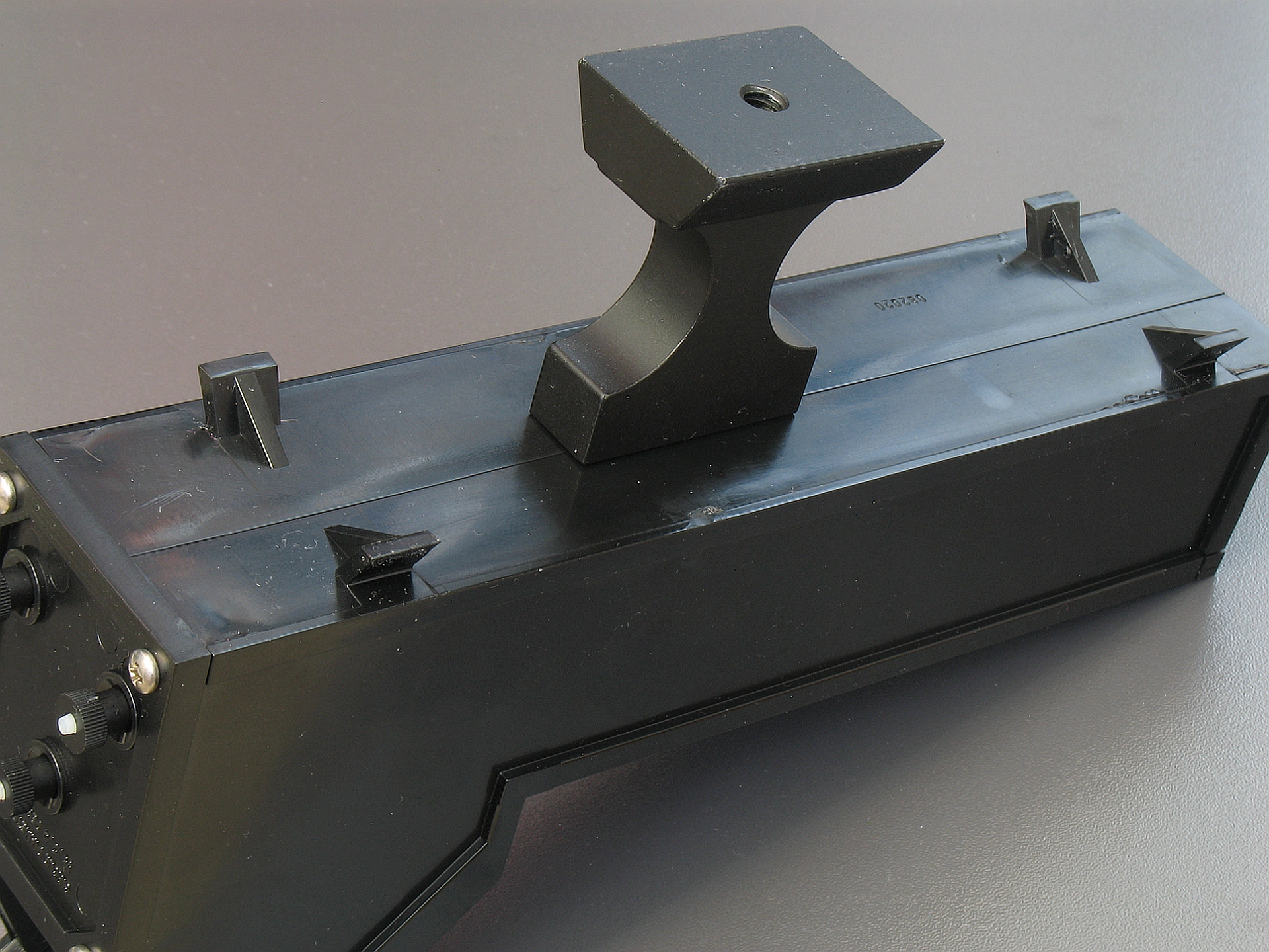

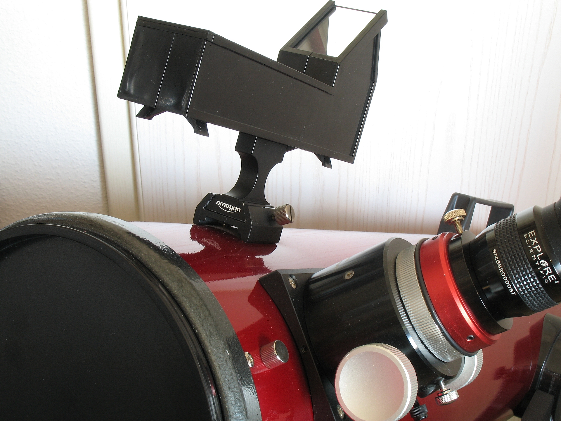

falls jemand den Telrad Finder gerne auf einem Sucherschuh betreiben möchte, für den hätte ich eine einfache Möglichkeit.
Das Lochmuster der Basis (in meinem Fall die TSBASGSO, nur von Omegon) auf die Grundplatte des Telrads übertragen und die entsprechenden Löcher bohren.

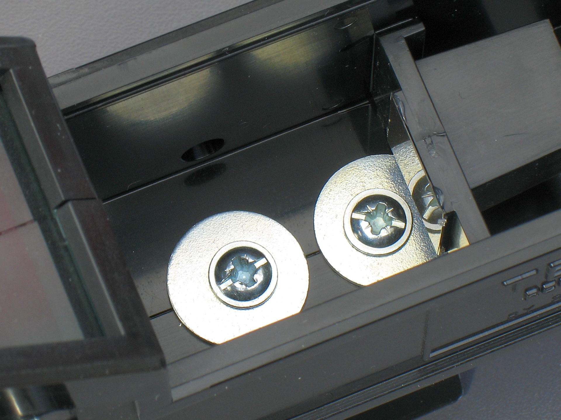

Die Stabilität dann von innen durch große Unterlegscheiben verstärken. So sitzt die Basis fest und der Kunststoff verzieht sich nicht.
Für die Schrauben ist ausreichend Platz vorhanden. Auch höhere Schraubenköpfe reichen nicht bis zur Zielkreisscheibe.
