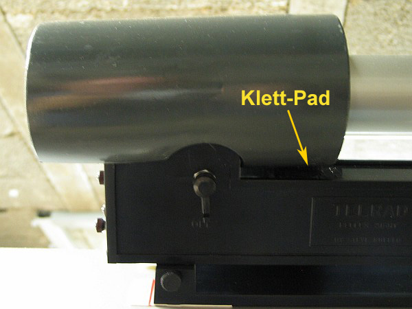

hier noch meine Lösung mit einem 70er Abflussrohr.
Chris

meine Erfahrung mit Tauschutz am Telrad ist die, dass man die ruhig überdimensionieren darf. Nicht zu knapp vor und hinter den Spiegel und ruhig wärmeisolierendes Material nehmen. Je größer das "Vordach" desto besser. Alternativ einen "Handschuh" für's Glas basteln, den man bei Nichtbenutzung drüberstülpen kann.

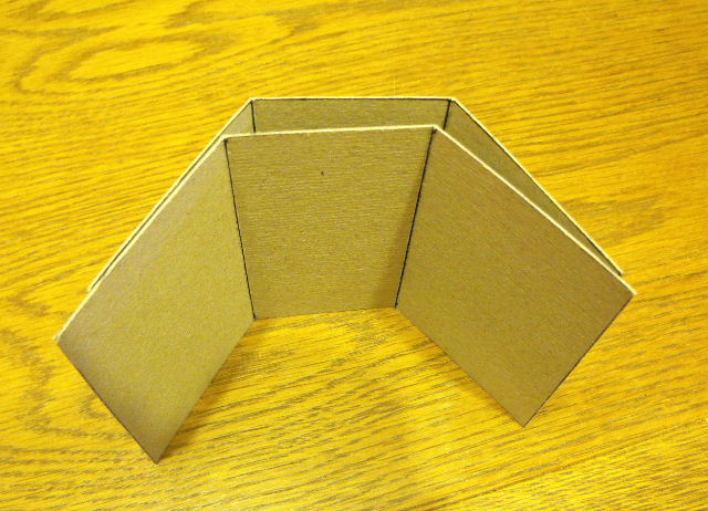

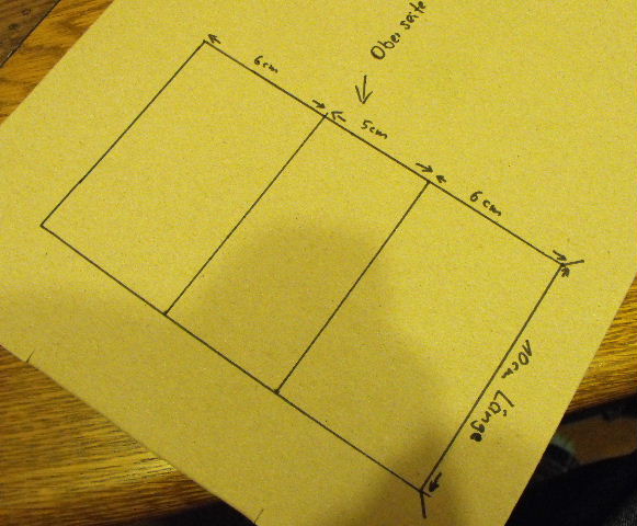

Habe aucg bei meinem Talrad einen Tauschutz selber gebastelt,naturlich aus Karton..... sende mogen Bild dazu.
Bis dan.
Manfred
Hallo
Bilder zum Talrad Tauschutz aus Karton.
Manfred
