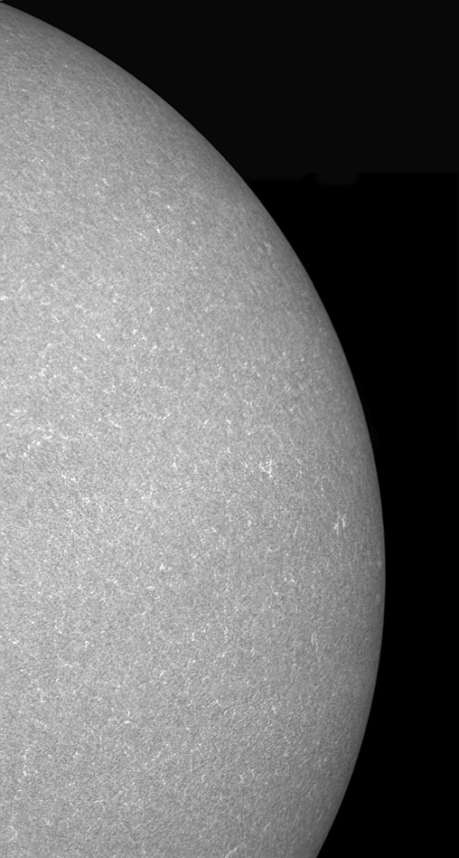

Testbild mit Lunt CaK B600
marioweigand
die Kalzium-Filtereinheit sitzt bei den Lunt-Geräten
komplett im "Zenitspiegel". Daher lässt sich der Filter
auch an andere Geräte adaptieren.
Ich hatte die Gelegenheit, das mal mit einem B600 am
Orion ED80 zu testen.
Aufgenommen mit DMK 31 AF03 und 2x Barlow.
Allerdings wieder auf 50% reduziert, da das Seeing nicht ausreichte.
Viel los ist auf der Sonne ja eh nicht, also habe ich irgendeinen Bereich genommen...
S/W
Link zur Grafik: http://www.skytrip.de/temp/b600c.jpg

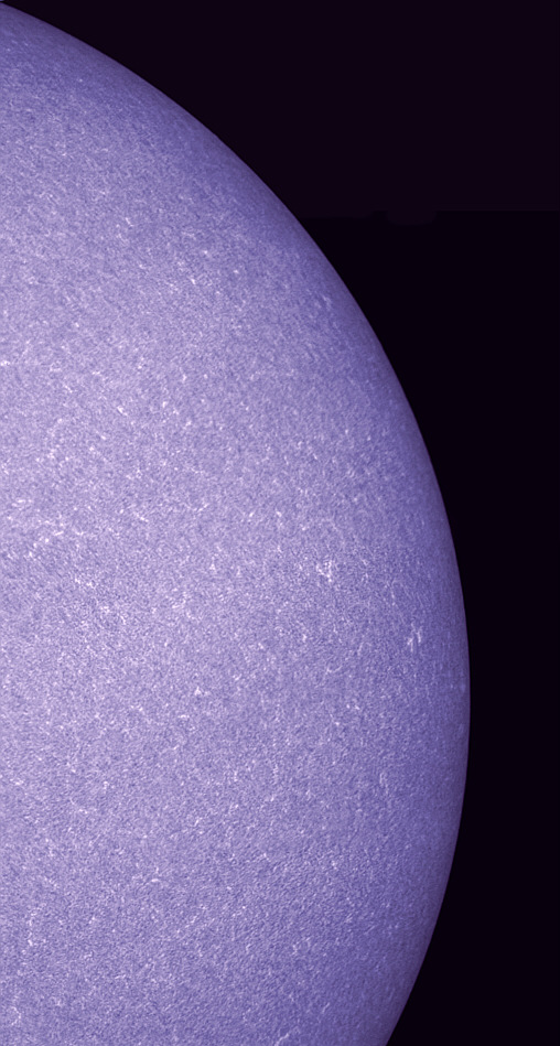

Koloriert
Link zur Grafik: http://www.skytrip.de/temp/b600b.jpg
Die Kombination funktioniert ähnlich gut wie mein
ausgebautes PST-Etalon. Auch die Bildhelligkeit ist
vergleichbar. Der B600 ist für Geräte bis 100mm Öffnung gedacht.
Viele Grüße,
Mario
Hallo Mario,
sehr beeindruckend!
Kommt da nix filtermäßiges mehr vor die Linse?
Sonnige Grüße+cs,
Dietmar
P.S.: Da ist noch eine größere, unregelmäßige Stufe im "Weltraumschwarz", so bei 80% Bildhöhe ...
Hallo Dietmar,
richtig, einfach nur die Filtereinheit in den OAZ und los gehts.
Nur die Optik muss halt für die Wellenlänge taugen...
Stimmt. Eigentlich ist es ein Mosaik aus vier Bildern.
Das obere Bild hat etwas andere Helligkeitswerte.
Liegt glaube ich an wechselnd nervigem Zirrus, ist schon eine Weile her.
Die Bilder sind vom 15.07.08.
Viele Grüße,
Mario
