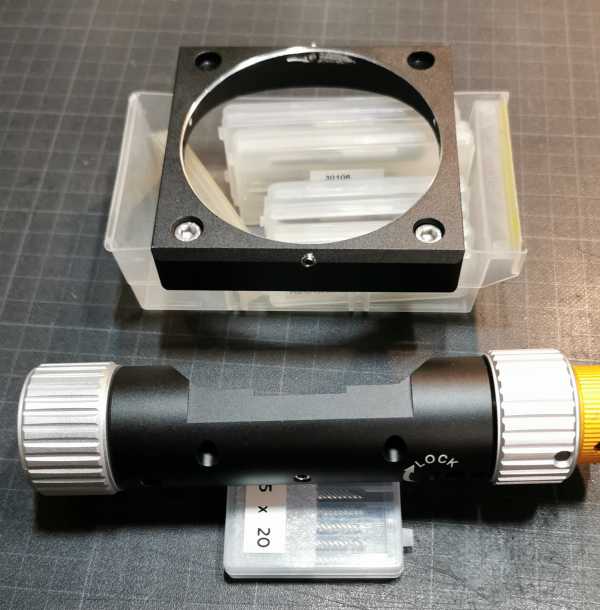

Für ein Projekt brauchte ich einen guten Newton-Auszug mit Feiuntrieb, also umgschaut, und wat gfunde... den teuren, der bis jüngst am 6" ONTC vom TS angebaut wurde.
Kam an, sah gut aus, aber schnell war klar, da stimmt was nich. Ergo zerrissen, undes wurde klar, daß der Auszug NICJHT lotrecht auf der Basis sitzen kann, weil der Trieb-Block mit seiner Unterkante auf der guten Basis für 6-Zöller auflag. Idee : Was abfräsen und fertig. Gedacht.. getan !

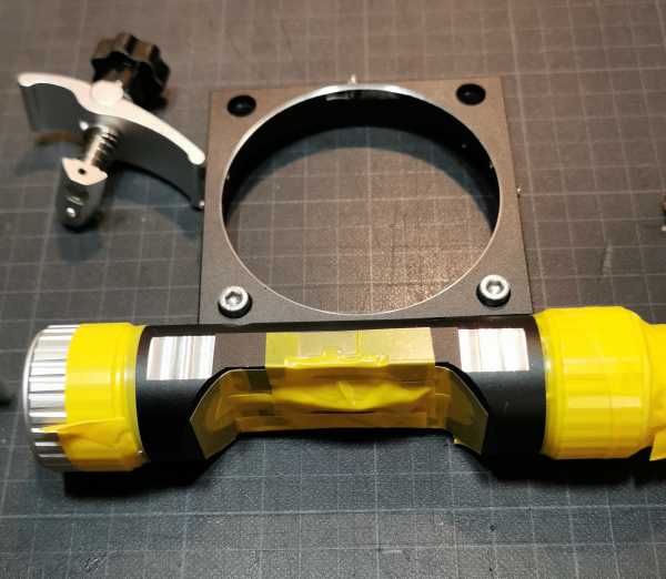

Hier die schon vorbereitete Basis, wo ich M5 statt M4 benutze. Ergo die vorderen Löcher flachgesenkt, bis die Zylinderköpfe der Niros verschwunden sind unter der Oberfläche der Basis.

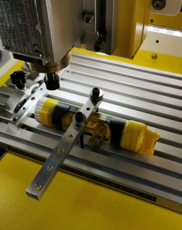

In meine komplett selbst neu-gebaute CNC-Fräsmaschine (ursprünglich Isel CPM 2018) eingespannt und vorsichtig immer auf gleicher Höhe mit leichter Zustellung und hoher Drehzahl. Erst natürlich alles Offene abgeklebt.

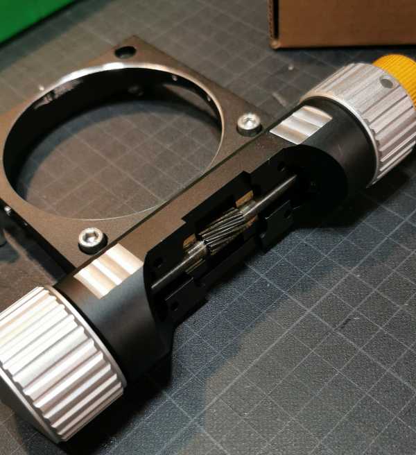

So sah es dann ohne Blödkleb aus, völlig ausreichend, wie ich finde...
