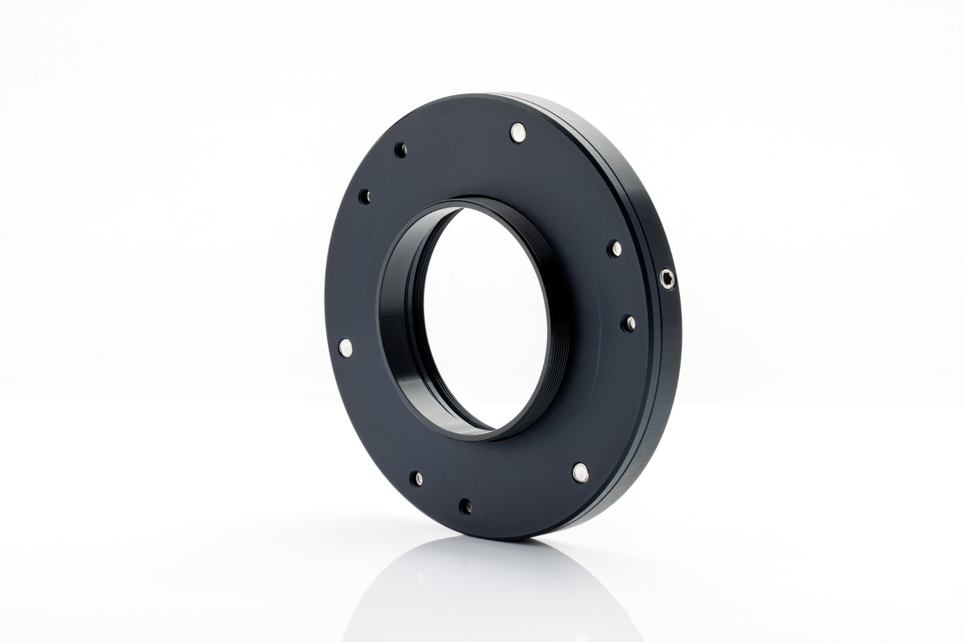

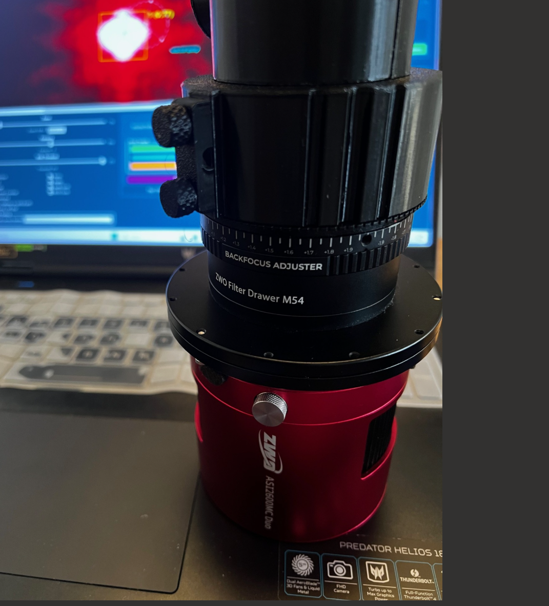

Ich komme mit den originalen 5mm Tiltadapter von Zwo welcher immer dabei ist nicht zurecht.
Hab überlegt mir einen CTU Neideflansch als M54 zu besorgen.
Aber wie wird dieser an der Kamera befestigt. Das M54 Gewinde ist ja im/am originalen 5mm Adapter.
Bleibt der 5mm Adapter an der Kamera mit der schiefen Einstellung?
Der Aufbau: Kamera Zwo2600MC > Filterschublade M54 > Backfocus Adjuster M54 : Teleskop oder Reducer
Hoffe jemand hat eine Lösung.
Grüße Dirk
Hallo Dirk,
ich würde sagen, du musst die originale ZWO-Tiltplatte an der Kamera lassen, da du sonst kein passendes Anschlussgewinde hast.
Für die CTU kannst du dann eine passende Gewindehülse verwenden, beispielsweise M48 oder M54, je nachdem, welche Gewinde deine Tiltplatte und die CTU haben. Diese schraubst du auf einer Seite in die CTU und kannst sie damit direkt in die ZWO-Tiltplatte einschrauben.

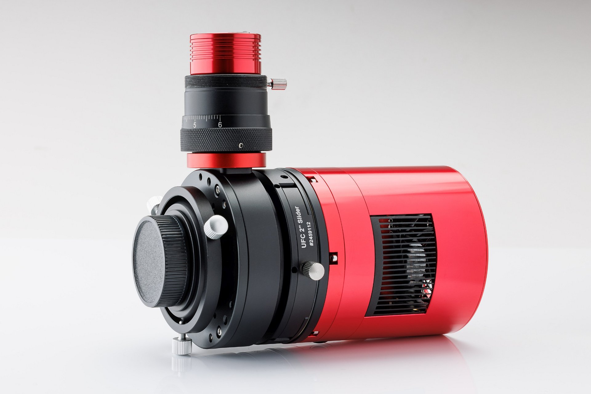

Hier noch ein Foto von meiner damaligen M54-CTU mit dieser Gewindehülse:
Was aber zu berücksichtigen wäre, abgesehen vom längeren Arbeitsabstand, dass man optimalererweise noch an die Konterschrauben dran kommt. Wobei man theoretisch den Tilt über die außenliegenden Schrauben einstellen könnte, und wenn es passt, die CTU ausbaut, und dann die Konterschrauben anzieht. Man muss dann halt darauf achten, dass man die CTU wieder in der gleichen Position verbaut.

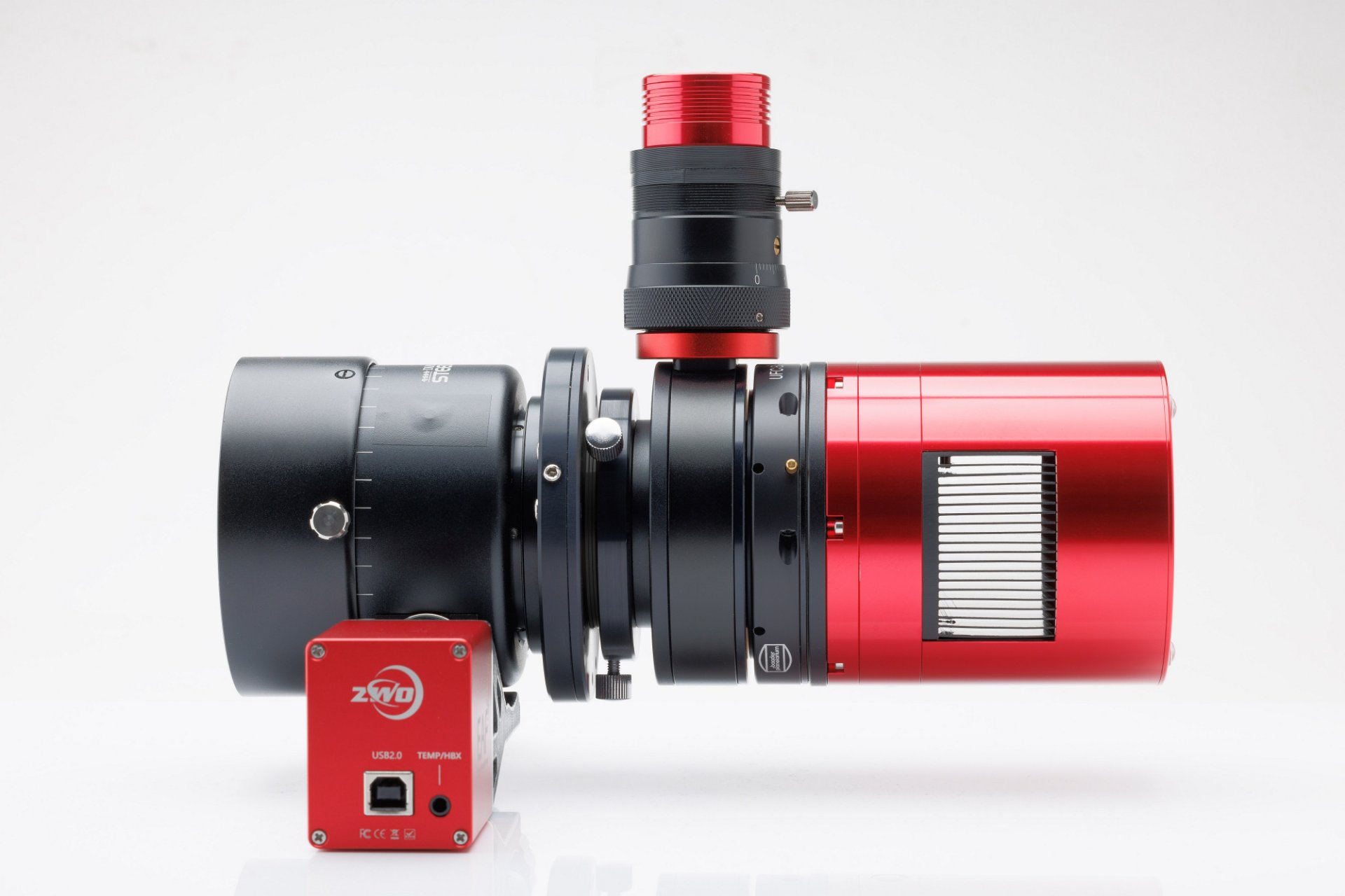

Und ich habe tatsächlich auch eine Kamera, bei der ich eine Verkippung habe, welche ich aber bis heute nicht korrigiert habe. Ich sollte ja hierzu wie wohl du auch an die Tilter Platte der Kamera kommen, vor der aber anliegend einer UFC dran ist. Ich müsste also immer die Kamera auf und abschrauben, und mich dann mit den Korrekturen vortasten und das immer wieder wiederholen bis es passt. Und zum Abschrauben muss ich auch immer alle Kabel abstecken, und dann fliegt ja die Kamera wieder aus dem System raus... da hatte ich keinen Bock drauf. In meinem Fall müsste ich aber mal was anders machen, und zwar an der Tilter Platte des OAG-L arbeiten, bei der man tatsächlich an die Schrauben herankommt, wie auf dem Foto zu sehen. Das wird zwar keine Korrektur unmittelbar an der Kamera, aber es könnte trotzdem klappen.
Hallo Dane,
Danke für deine ausführlichen Infos.
Hab ja 2 Stück Asi2600MC als Duo + Air.
Bei der Duo hatte ich damals das andere Tiltneiger verbaut,das sind die Schrauben von unten gut zu erreichen.

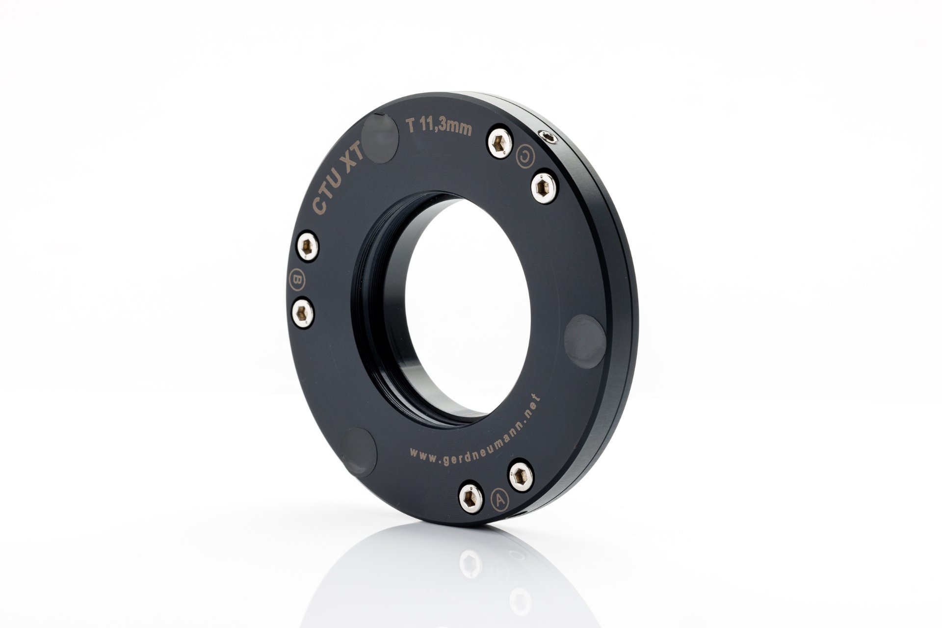

Für die Air habe ich das CTU M54 mal bestellt. Der CTU muss dann zwischen der Filterschublade >< Reducer/Flattener.
Brauche da bestimmt noch ein Abstandsring 8mm.
Kamera 17,5mm - Askar Filter 18mm + CTU 11,3mm = 46,8mm
Grüße Dirk

Hallo Dirk,
ich verwende gerne den CTU. Insbesondere beim größeren CTU lasse ich mir inzwischen dedizierte Adapter für die Teleskopseite anfertigen. Gerd Neumann hat zwar auch eigene Adapter, man benötigt dann aber in der Regel noch einen zusätzlichen Abstandsring. Rechnet man beides zusammen, dann ist ein individuell gefertigter Adapter ähnlich teuer und die Distanz ist sauber eingestellt.
