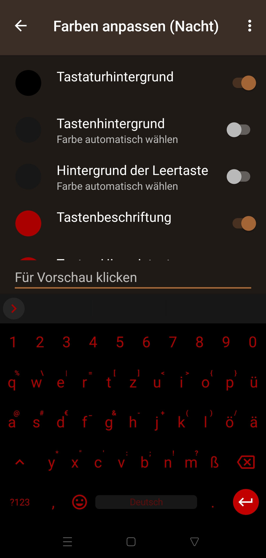

da ich gestern beim Eingeben von Suchbegriffen in meine SynScan Pro-App mal wieder von der Tastatur angestrahlt wurde, habe ich mir meine Tastatur angepasst und siehe da: Wie aus einem Guss! Schwarzer Hintergrund, rote Schrift.
Was man dazu an Apps braucht:
- F-Droid
- HeliBoard
Natürlich muss ich hier den Hinweis nennen, dass hierzu die die Installation aus unbekannten Quellen aktiviert werden muss, was ein Sicherheitsrisiko darstellen kann und daher jeder selbst wissen muss, ob der das Risiko eingehen möchte. Ein wenig Ahnung von dem, was Android da tut, sei ebenfalls vorausgesetzt.
Hat man also nun HeliBoard installiert und zu seiner Standard-Tastatur gemacht, geht man über das App-Icon in die Einstellungen > Aussehen.
Hier aktiviert man zum einen den automatischen Tag-/Nachtmodus.
Wählt bei Farben (Nacht): Benutzerdefiniert (Nacht).
Und setzt schließlich die entsprechenden Farben unter Farben anpassen (Nacht):
- Tastaturhintergrund: aktiviert
- Tastaturhintergrund Farbe automatisch wählen: deaktiviert
- Hintergrund der Leertaste: deaktiviert
- Tastenbeschriftung: nicht ganz helles Rot, zB #FFFAA00
- Tasten-Hinweistext: deaktiviert
- Akzent: etwas heller als Tastenbeschriftung, zB #FFC200
- Im Regenbogenviertel den Picker in die linke, untere Ecke setzen
- Im Helligkeitsregler (dann Schwarz zu Rot) den Picker zwischen 1/4 und 1/3 Balkenlänge von rechts aus setzen
