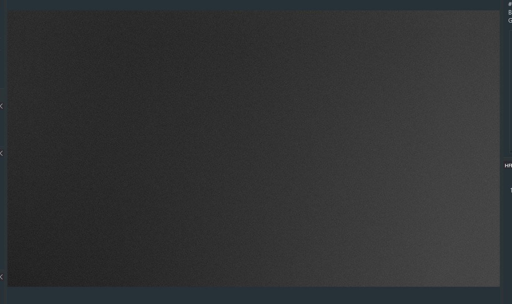

Hm ok, ich hab hier noch ein paar Stunden M102 die ich mal stacken müsste, um zu schauen ob ich das Problem auch habe. Flats und Lights sahen bei der Erstellung ganz gut aus, lediglich der Mean Wert der Flats sank von Bild zu Bild immer ein wenig. Das hab ich besonders bei etwas längeren Flats (ein paar Sekunden) gesehen.

ToupTek hat das Problem mittlerweile anerkannt und arbeitet dran.
Hi Brian,
ich stacke den ganzen Abend schon meine M102 Bilder und konnte bis jetzt keine Probleme feststellen. Flats und Lights sind i.O. lediglich das Luminanz Master hat vor der Gradientenentfernung mega Helligkeitsabrisse ("posterization"). Besonders wenn ich die Lum Subs mit Normalisation stacke. Graxpert mit "Substraction" als Methode machts noch viel schlimmer. Wenn ich aber "Division" verwende ist das Ergebnis tadellos.
Der abnehmende Mean Wert in meinen Flats hat wohl auch keine Auswirkungen auf die Kalibration gehabt.
Wohlgemerkt alles im HDR Modus mit Gain 100.
