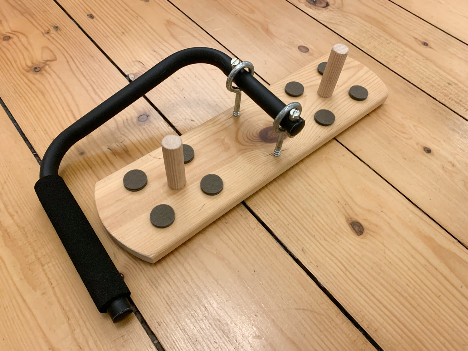

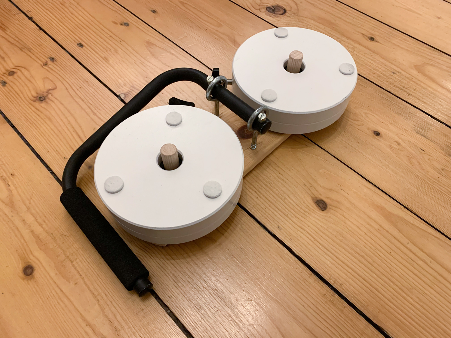

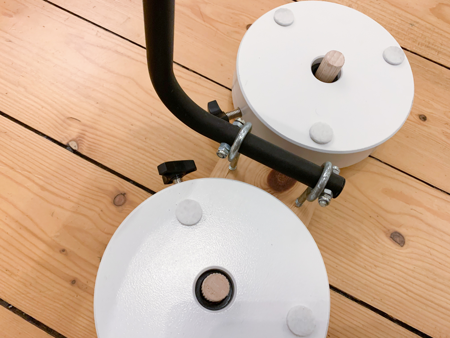

Ja, ich weiß....so doll ist die Idee nicht, aber ich habe es mal probiert: Ein Tragegestell für zwei Gegengewichte.
Da ich als Astroreisender immer alles mögliche ins Auto laden und durch die Gegend schleppen muss, musste eine Lösung her.
Anforderung:
- Man sollte beide Gewichte auf einmal tragen können.
- Die Gewichte müssen FLACH im Auto liegen, damit sie nicht wegrollen und weitere Packstücke auf das Gestell gelegt werden können.
- Am besten kein Umpacken
- Die Gewichte sollen ihren Lack so lange wie möglich behalten.
- Nur Materialien, die ein Doof wie ich verarbeiten kann.
Also habe ich verarbeitet:
- Überreste eines IKEA-Regals (das Brett)
- Den Handtragebügel einer LED-Leuchte, die ich an die Decke gehängt habe, daher war der Bügel übrig
- Zwei Holzaugenschrauben
- Zwei M4 Schrauben mit Stoppmuttern als Sicherung
- Zweimal 6cm Stücke eines Buchenholzstabes.
- Zwei Spax-Schrauben
- Filzgleiter
War alles noch da. ;-)
