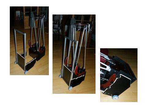

Um mein Dobson ohne Mühe vom warmen Eckchen im Zimmer auf die Terrasse oder den Balkon zu transportieren, habe ich mir einen Trolley gebaut.
Der Trolley wird an beiden Seiten der Rockerbox eingehakt und nach Ankippen (wie bei einer Sackkarre) kann man das sperrige Teil ohne Zerlegen transportieren.
Mit etwas Überlegung, lässt sich diese Lösung auch für größere Dobson-Teleskope adaptieren.
Für den Außentransport (Hofpflaster) können kleine gummibereifte Räder aufgesteckt werden. Mit leichtem Unterdruck wg. besserer Dämpfung.
Die Teile (wasserfestes Multiplex, Rollen und Aluteile ) gibt es in jedem Baumarkt. Gesamtkosten < 50 Euro
