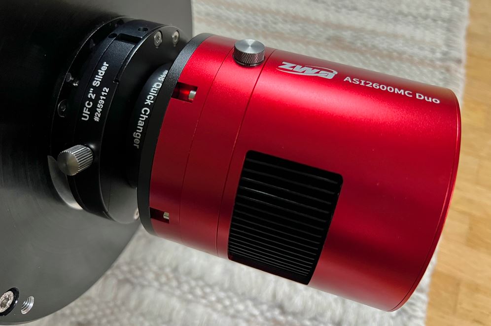

genau, Backfokus Probleme gibt es mit der ASI 2600 MC Duo keine - da ist sogar noch Platz für einen UFC Filterschieber:
