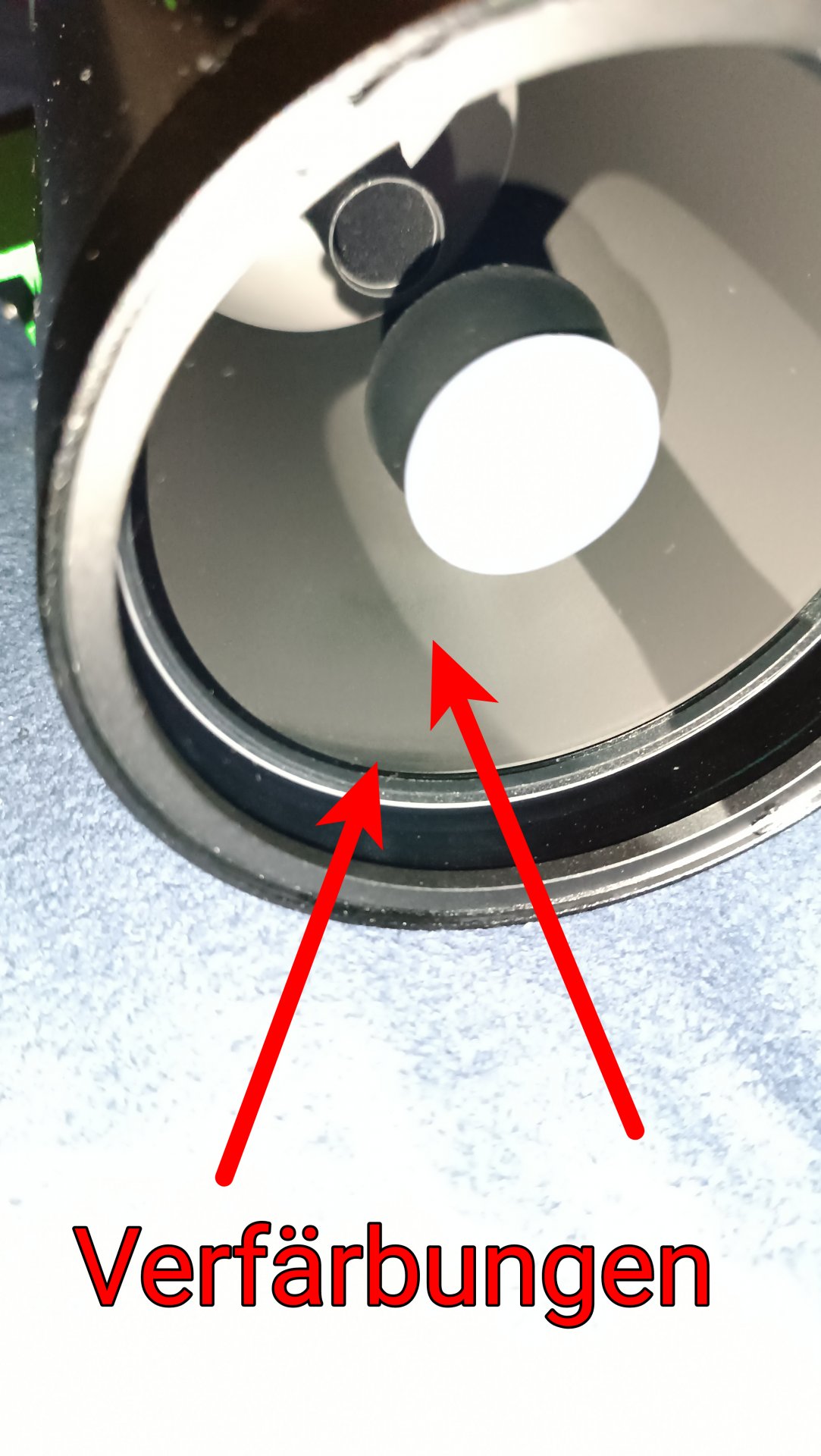

Als ich eben noch Fotos vom Inneren des Tubus wegen diesem Thema gemacht habe, ist mir aufgefallen, das ich irgendwelche Verfärbungen an der Innenseite des Tubus habe.
Mit Sicherheit, waren die vorher nicht da. Passiert ist das bestimmt, als ich vor einigen Wochen die Meniskuslinse geöffnet habe, um den FS-Kragen mit Veloursfolie zu bekleben.
Kriege ich jetzt auch wieder ne Krise.:mad:

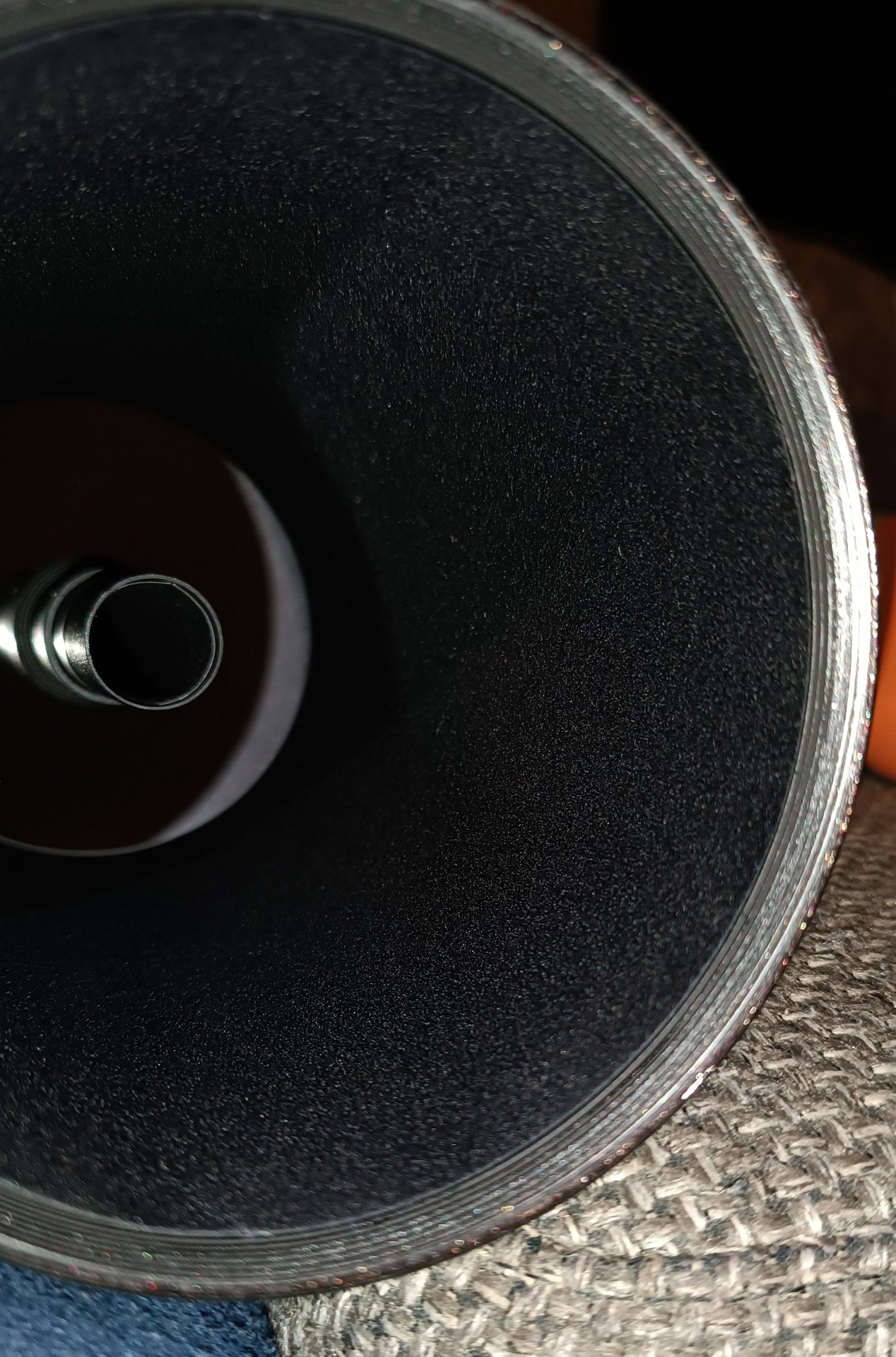

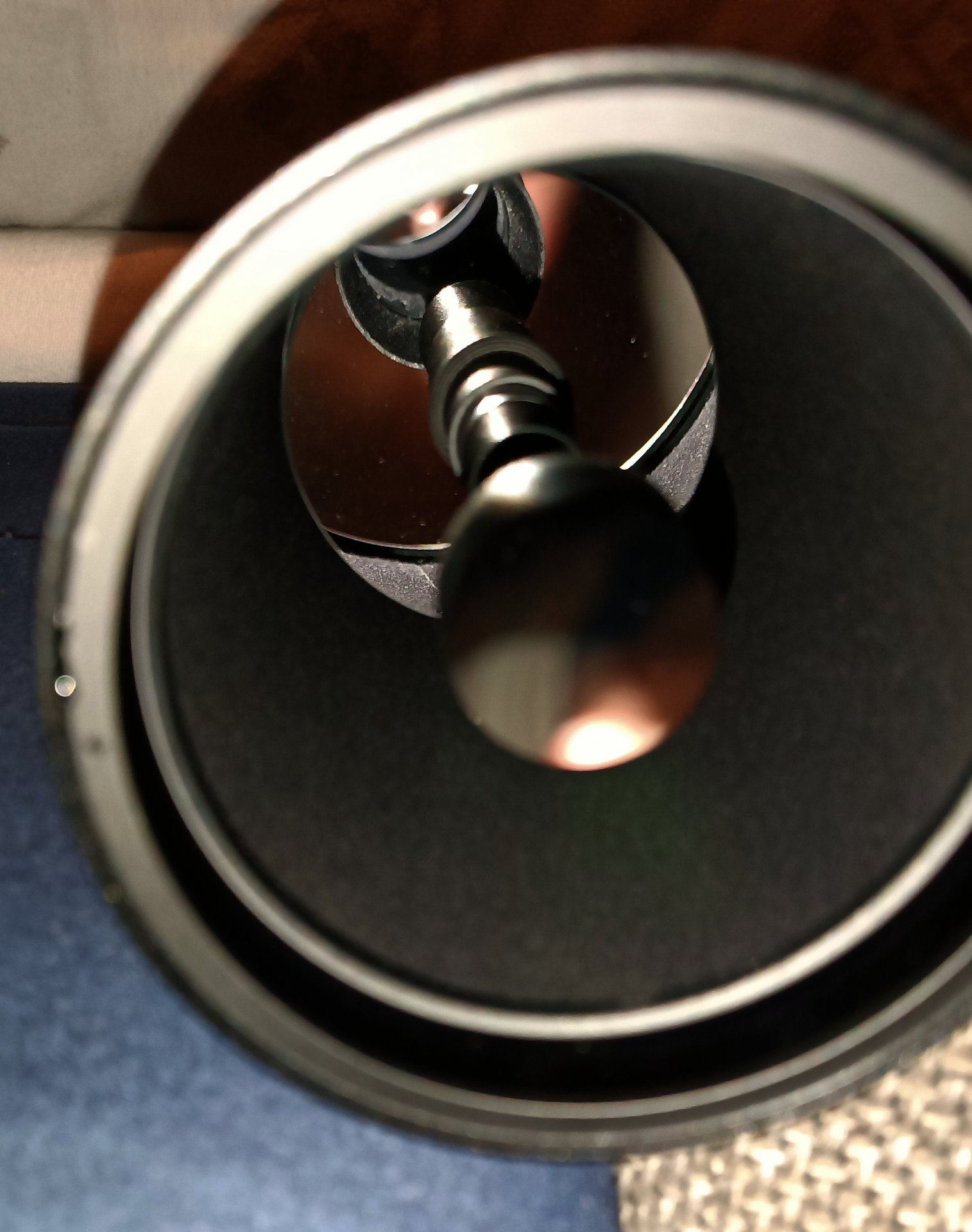

Vor einiger Zeit, habe ich mit großer Unterstützung, Blendrohr und FS-Kragen mit Veloursfolie erfolgreich ausgekleidet. Dabei kam auch meinerseits die Frage auf, ob es Sinn macht, die Innenseite des Tubus mit Veloursfolie zu bekleben.
Diese Frage wurde allerdings verneint.
Jetzt, wo ich allerdings diese Verfärbungen gesehen habe und auch nicht wegbekomme (hab's eben mal versucht), würde ich den Tubus nun doch gerne mit Veloursfolie auskleiden.

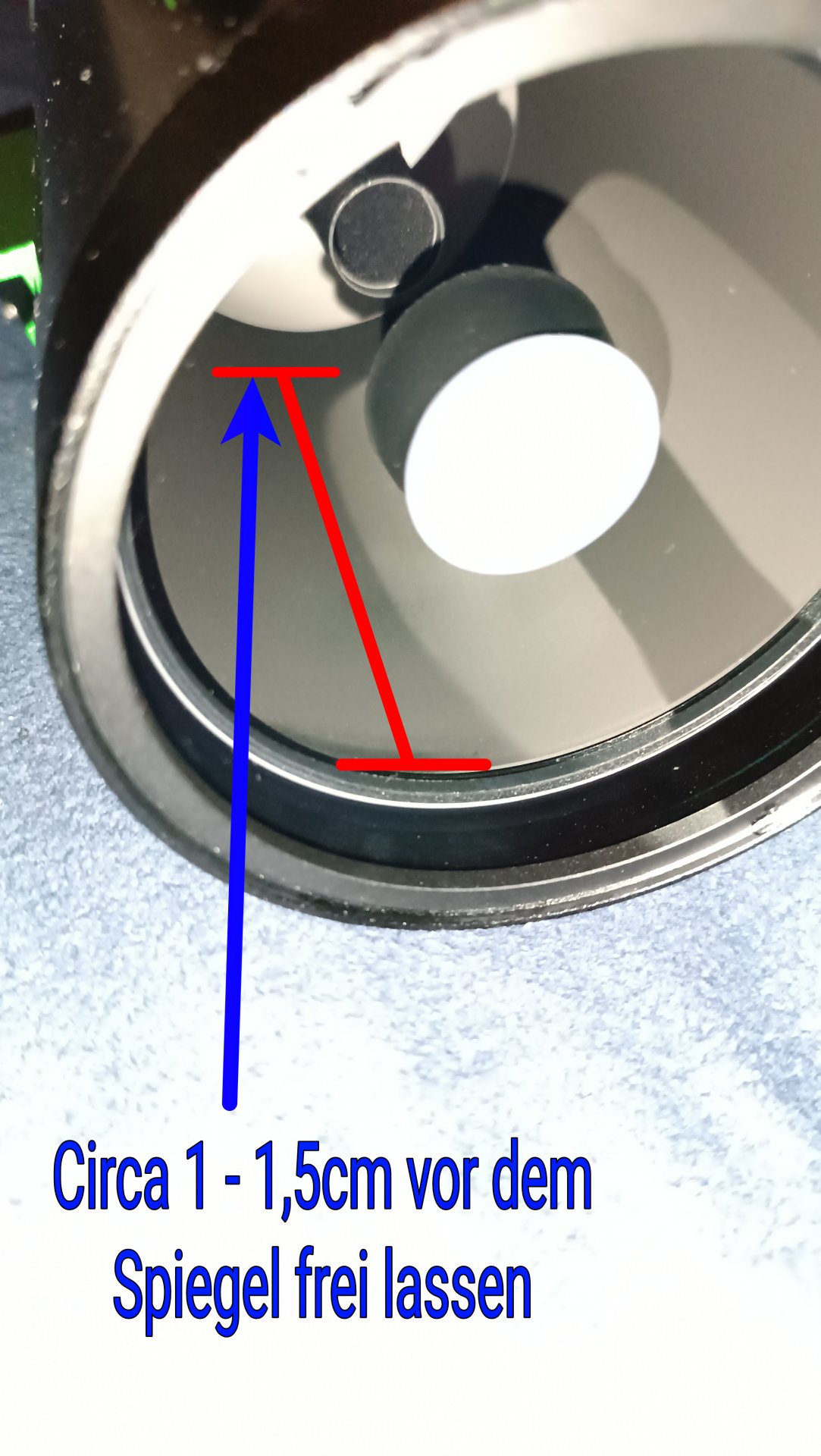

Allerdings, würde ich euch gerne auch fragen, ob es reicht, wenn ich mit dem bekleben der Veloursfolie ca. 1 bis 1,5cm vor dem Spiegel beginne?
Ich habe bis jetzt wirklich schon einiges an meinem Teleskop gemacht, was ich mich normalerweise nie getraut hätte, dank der tollen Unterstützung hier.
Aber hier möchte ich es nun wirklich vermeiden, den Spiegel auszubauen.Ich denke mal, das würde nach hinten los gehen.
Deshalb meine Frage....
Würde es ausreichen, kurz vor dem Spiegel mit dem bekleben zu beginnen bzw aufzuhören?.
Ich vermute mal ja, weil schlechter kann das Bild ja mit Sicherheit nicht werden.
Was meint ihr dazu?.
weniger Streulicht ist immer besser, keine Frage.
Ich würde den Spiegel ganz zurück stellen und wie vorgeschlagen vorgehen.
CS Jörg

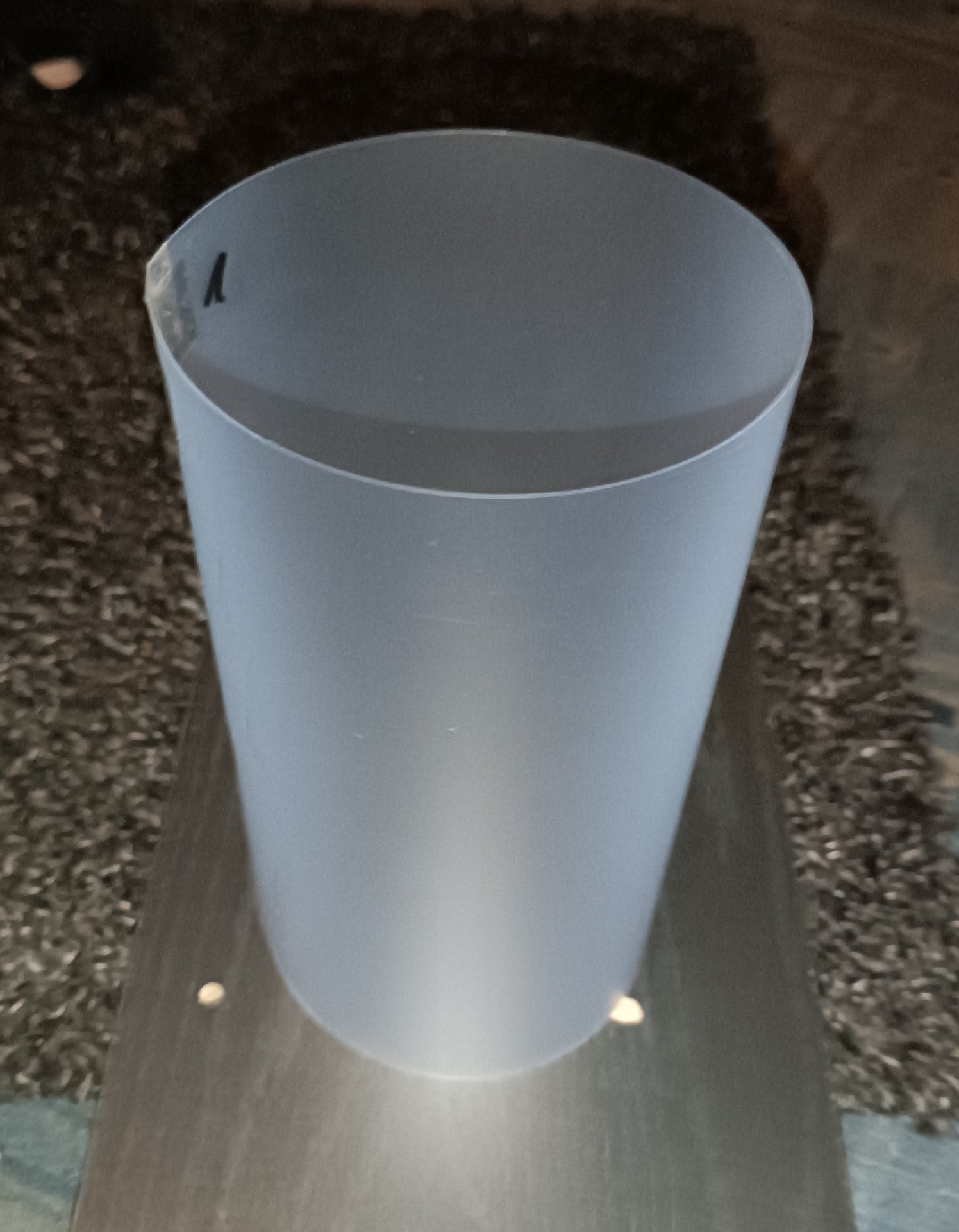

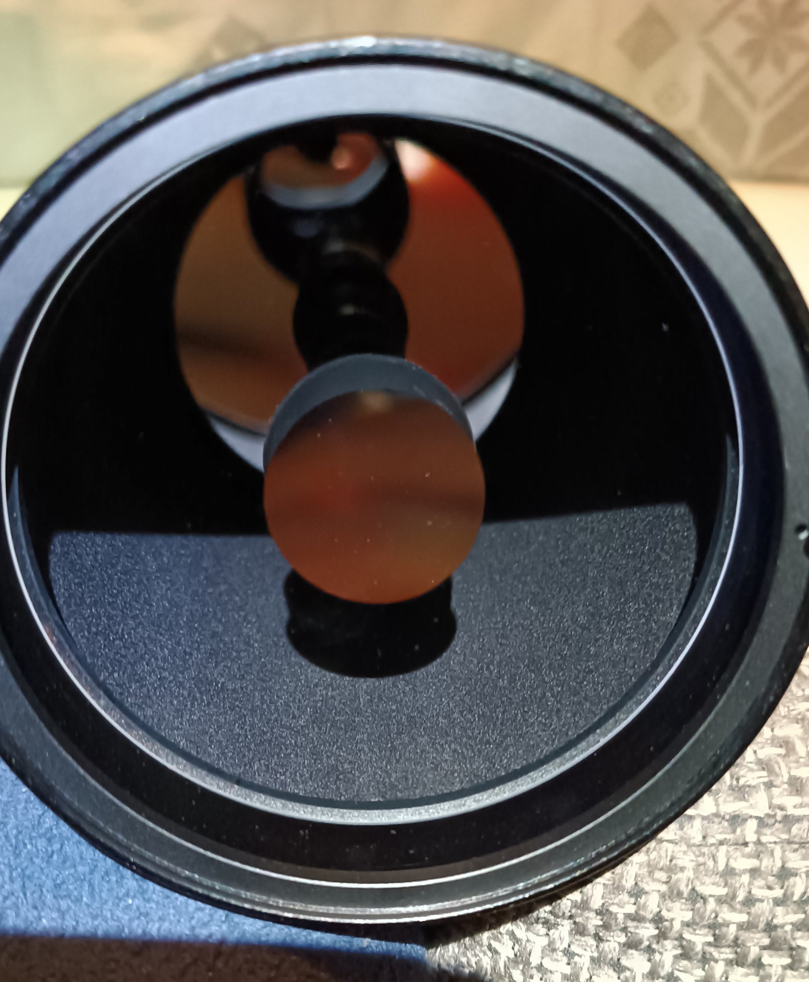

So, hab mein Vorhaben heute Abend in die Tat umgesetzt.
Heute auf der Arbeit direkt die Tastaturfolie gebunkert und auch zugeschnitten.
Genaue Passform bzw Maße der Folie 210 x 350mm und Folienstärke 180my.
Zuerst habe ich die Folie zu einem Zylinder gerollt und mit herkömmlichen Tesafilm verbunden, da ich den Zylinder nicht nur aussen,
sondern auch innen vorher verbinden wollte.
Die Velourfolie wollte ich dann anschließend im Zylinder verkleben.
Da viel darüber berichtet wurde, das die Velourfolie nicht so stark kleben soll, dachte ich mir, das ich die ja auch immer wieder leicht ablösen
und korrigieren kann. Als ich den FS mit der Velourfolie beklebt habe, war das auch so.
In Verbindung mit der Tastaturfolie was das allerdings ein Trugschluss, wie sich herausstellte.
Auf der Tastaturfolie klebte die Velourfolie wie verrückt, so das ich diese so gut wie gar nicht mehr los bekam.
Also, Zylinder wieder geöffnet und die Velourfolie erstmal so aufgeklebt und anschließend wieder zu einem Zylinder gerollt und mit
Tesafilm aussen verbunden.
Hier aber mal ein Foto nur von dem Folienzylinder, wo nachher innen drin sich die aufgeklebte Velourfolie befindet
In den Zylinder habe ich dann noch zwei Löcher für die Schrauben von der Stativhalterung ausgeschnitten, damit die Schrauben
nicht die komplette Konsstruktion hochdrückt und da man sonst den Zylinder auch nicht in den Tubus geschoben bekommt.

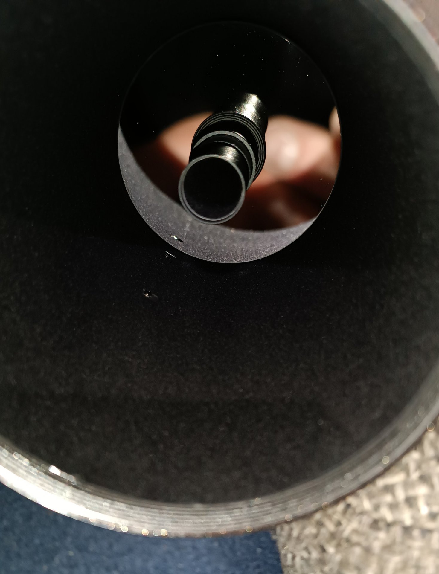

Hier nun das Ergebnis......
Auf diesem Bild sieht man die ausgeschnittenen Löcher für die Schrauben
_______
Und so siehts aus, wenn die Meniskuslinse wieder da ist, wo sie hingehört :D
__________
Und tatsächlich, habe ich die komplette Konstruktion bis hinter den Spiegel schieben können.
Fazit :
Die Lösung mit der Folie, ist wirklich sehr gut, da im Tubus absolut gar nichts verklebt werden muss.
Ist die Velourfolie irgendwann mal nicht mehr so Top wie jetzt, öffne ich einfach die Meniskuslinse und ziehe den gesamten Zylinder
einfach heraus ( vorher natürlich die Schrauben der Stativhalterung etwas, oder besser komplett herausdrehen).
Und optisch, finde ich jedenfalls, siehts auch ziemlich gut aus.
Auf jeden Fall besser, als dieser blanke Tubus und die fiesen Verfärbungen, die ich mir wohl selber eingebrockt habe, sind nun auch nicht mehr zu sehen.
