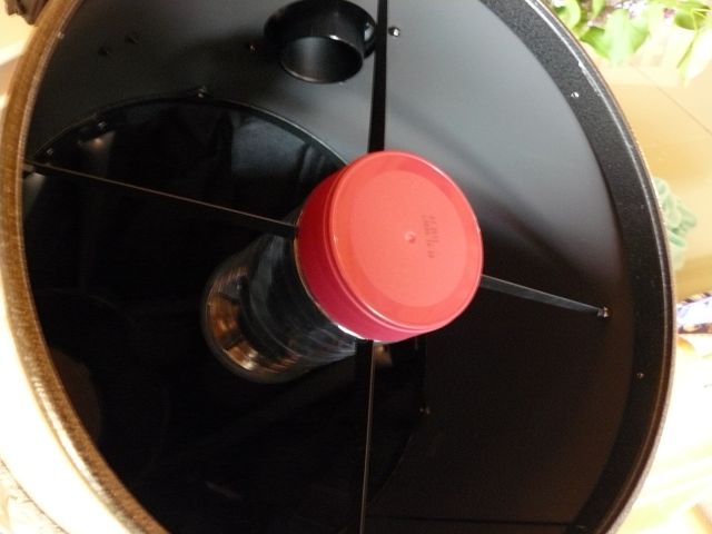

ich hab mir für meinen 12"er für 79Cent bei Edeka einen Aufgusstee gekauft. Das Pulver landete im Müll(das Zeug kann man ned wirklich trinken), den Behälter hab ich gereinigt, vier Einschnitte gemacht damit er über die Fangspiegelspinne passt und fertig!

Super!!! Das sind ja gleich zwei tolle Alternativen. Das mit dem Drehpack würde ich nicht zufriedenstellend hinkriegen, aber die "Mülltonne" sorgte zwar anfangs für allgemeine Erheiterung, ist aber praktisch und für mich umsetzbar.
Dann noch die Sache mit dem ungeniesbaren Tee, also gut, man muss auf die Idee erst mal kommen, dass da ein Fangspiegel rein passen könnte... aber dann ist das eine tolle Idee.
Danke an Euch beide! (Mal sehen, was mir als Erstes über den Weg läuft).
