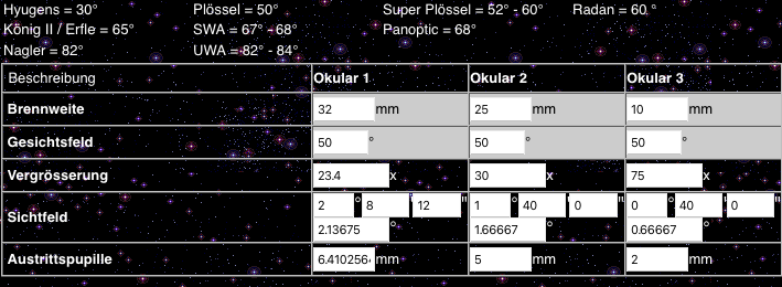

Ich benutze für so Abschätzungen immer gerne
Für 6,4mm Austrittspupille brauchst du schon einen sehr guten Himmel, um das nutzen zu können. Wenn die AP zu groß wird, siehst du allerdings tatsächlich weniger Sterne...
Falls dein 25mm-Okular 50° hat und nicht mehr, gewinnst du immerhin einen Vollmonddurchmesser. Wenn es weniger hat, lohnt es sich schon eher.
Kommt also auf deinen Himmel an, welche Austrittspupille du nutzen kannst. Von der Vergrößerung macht es kaum einen Unterschied.
