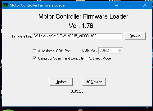

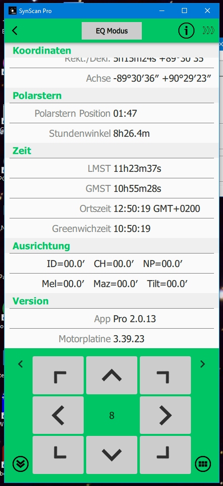

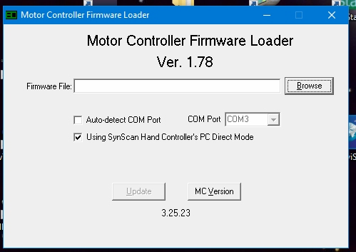

Da auch neue Motor-Conroller FW zur Verfügung steht, habe ich gleich mal den Update gemacht von 3.25.23 auf 3.39.23. Zumindest lassen sich die Achsen steuern und wieder in die Home-Position bringen.

Version 3.39
1. Optimize the extended command set for working with the SynScan app version 2.0.12 or later.
