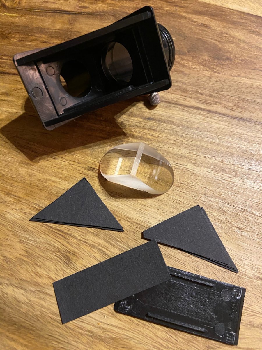

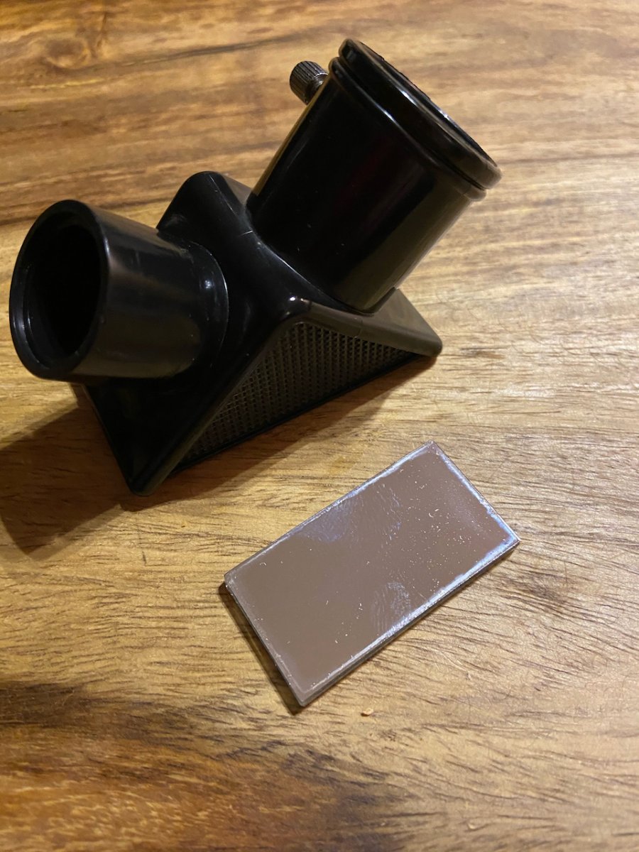

Heute Abend kam mir dann die Idee, ich könnte doch einen vorhandenen 0,965" Plastik-Zenitspiegel upgraden :unsure:
also das Teil erstmal aufgemacht...dank billigster Ausführung auch keine Schrauben zu lösen, sondern nur den Boden abklicken.
Kaum erledigt ist mir im wahrsten Sinne des Wortes der Spiegel schon entgegengehalten (siehe Bild)... ein Plastikteil das ja..."spiegelt" :cool:
Habe dann meine Teilekiste durchstöbert und tatsächlich von einem ausgeschlachteten Tasco Fernglas 8x30 (war ein <z> Tanzutsu Modell) ein Prisma gefunden, das grundsätzlich in das Plastikgehäuse passt.
Zur seitlichen Fixierung dann aus dunklem Bastelkarton Dreiecke geschnitten und damit das Prisma seitlich eingepasst und eine Bastelkartonbodenplatte noch zwischen das Prisma und den Plastikboden eingefügt. Alle Teile sind auf dem zweiten Bild dargestellt.
Leider haben wir heute Wolken über Hannover, aber ein erster terrestrischer Test zeigte ein ordentliches Bild :y:
