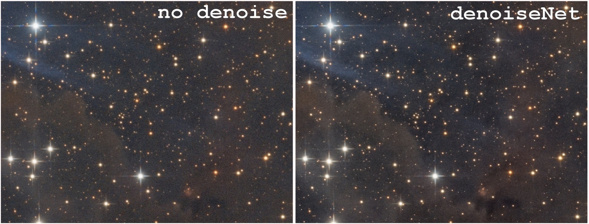

Bei dem Bearbeitungsprozess habe ich erstmalig ein Programm zum entrauschen verwendet.
Durch den freundlichen Hinweis von Steffen (@steffens) bin ich auf "denoiseNet" gestoßen.
Gerade weil ich kein Freund von völlig glattgebügelten Bildern bin, finde ich die Ergebnisse von diesem Programm ganz OK.
Auch wenn ich den geglätteten Layer nicht mit mehr als 50% Deckkraft auflegen würde.
Ich hänge mal ein paar Vergleichsbilder an, damit ihr den Unterschied selber beurteilen könnt.

guter Bildschnitt! Die dezente Entrauschung ist vollkommen okay. Der Kontrast in der entrauschen Version scheint etwas höher zu sein, hast Du da noch nachgearbeitet?

Man sieht deutlich, dass durch das dezente Entrauschen mehr Reserven für etwas mehr Strecken / Kontrast entstanden sind.
Ich mische das entrauschte Bild auch immer nur anteilig und mit einer Luminanzmaske per Pixel-Math in Siril ein.
Hoffentlich wird das denoiseNet Tool noch weiter entwickelt - zuletzt ist es etwas ruhig darum geworden.

Die entrauschten Bilder werden von denoiseNet im .fits Format gespeichert, ich öffne die dann immer mit Fitswork und speichere erst einmal als .tif ab. ob denoiseNet oder Fitswork den Kontrast erhöht kann ich nicht sagen, aber in dem Beispielbild habe ich den Kontrast nicht bewusst erhöht.
@ Steffen, das stimmt, denoiseNet macht in meiner kurzen Erfahrung besonders bei Dunkelnebeln einen guten Job. Besonders die dunklen Bereiche innerhalb der Dunkelnebel werden gut hervorgehoben. Als Luminanz Maske habe ich das entrauschte Bild noch nicht eingemischt, das werde ich auch mal testen :-)

der Staub leuchtet wunderschön in verschiedenen Farben, was will man mehr. Die Entrauschung ist ziemlich subtil, könnte man fast ganz weglassen.
