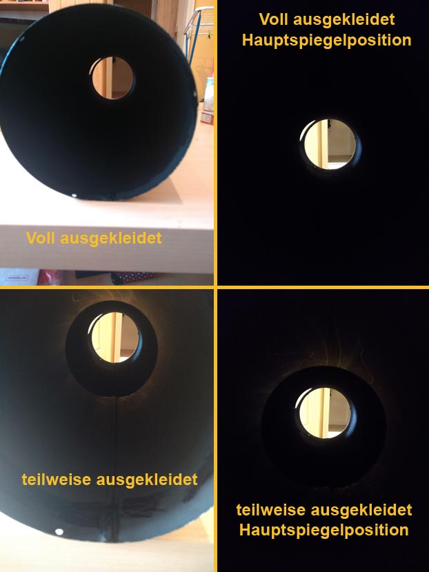

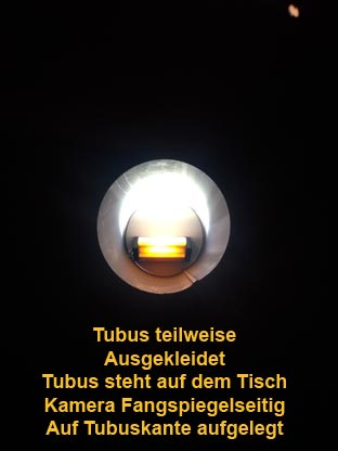

Hab dann doch mal ALLES demontiert.
Wenn man sich den Tubus vorher so anschaut, fragt man sich: "Braucht man das? Der ganze Aufwand usw."
Skepsis machte sich breit. Doch schon beim verarbeiten merkte man schnell den Unterschied .... WTF ich brauch ne Lampe :LOL:
Und hier mal ein paar Bilder die ganz eindeutig " !!! JA !!! - Es lohnt sich!" sagen.
109340
109341
Freue mich schon auf kontrastreiche Bilder ^^

Nur den OAZ habe ich nicht ausgekleidet.
Denn ich habe eine BigBarlow von TS. Diese ragt sehr Tief in den Auszug.
Die anderen Okulare und die EOS aber nicht.
Als ich dann beim bekleben den Unterschied an HALB ausgekleideten Optiken gesehen habe,
dachte ich es wäre wohl besser den OAZ so zu belassen.

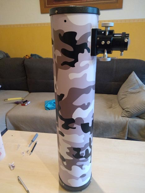

Aber dafür hat der Tubus noch ein neues Kleid bekommen. Aus CarWrap Folie. ^^
Damit ich mich besser vor den Aliens verstecken kann. Habe keine Lust auf Experimente xD :p

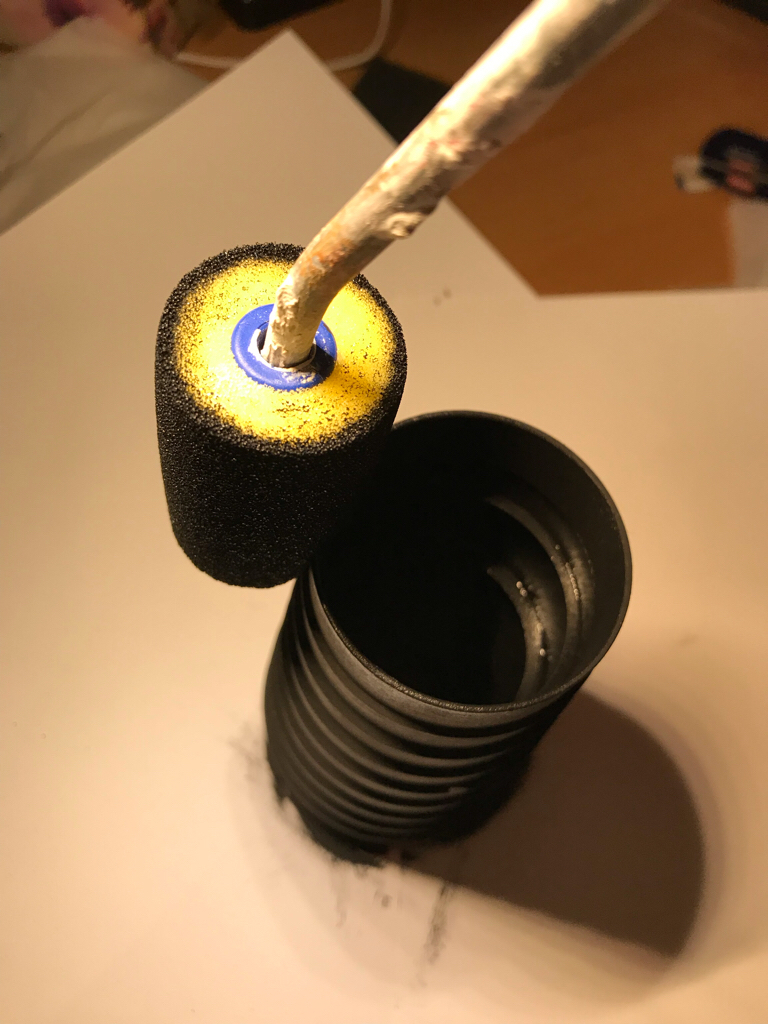

Hallo Andreas,
wie hast Du die Farbe eingebracht? Manuell oder mit der Spritzpistole/Airbrush?
Jörg
This way:
Bei Airbrush (hätte ich aber technisch auch nicht ad hoc umsetzen können), wäre ich mir nicht sicher gewesen, ob sich die Farbe nicht an Engstellen, Vorsprüngen „abstreift“ und sich Tropfnasen bilden. Zudem blieben Teile der Optik verbaut. Ich finde es immer ungut mehr zu zerlegen, als wirklich nötig.
Bei einer sehr feinen Schaumrolle (Griff war so modifiziert, damit ich tief innen Rollen kann), bildet sich kaum eine Blasenstruktur auf der Oberfläche und die Sättigung der Rolle (= Verlust an Farbe) bleibt auch im Rahmen.
