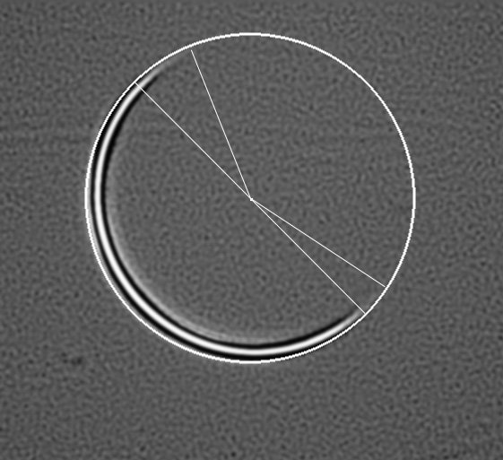

Bei dem guten Start in die Woche gelang auch wieder eine Venusbeobachtung. Beleuchtung gerade mal ein Prozent, Sichel verschiebt sich jetzt nach links, da Venus bereits deutlich auf der Morgenseite der Sonne. Abstand zur Sonne am Himmel rund 8,5 Grad.
Diesmal mit dem R-Filter aufgenommen, das ergab das schärfste Ergebnis, noch besser als IR 685. Schön erkennbar ist die unterschiedliche Helligkeitsverteilung entlang des beleuchteten Teils. Die hellste Stelle ist jetzt Richtung 8 Uhr gewandert. Ausmessung der Hörnerspitzen ergab ca. 215 Grad. Mehr als vorgestern!
Rudolf

hmmm ... der Messkreis ist aber nicht ganz zentrisch :geek:

Was meinst Du mit nicht zentrisch? Dass der Messkreis nicht genau auf dem Planetenrand liegt? Das sollte das Ergebnis aber nicht bedeutsam ändern, solange die Mitte stimmt.

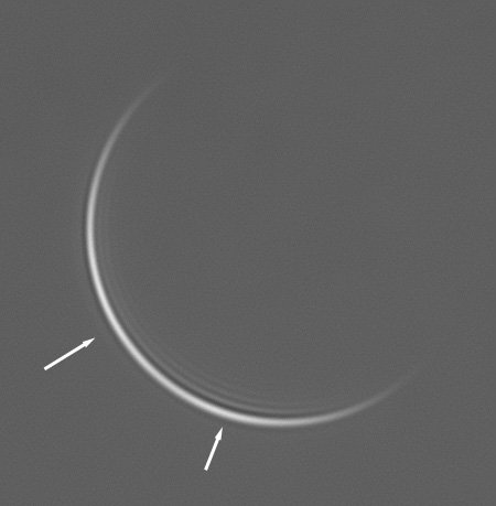

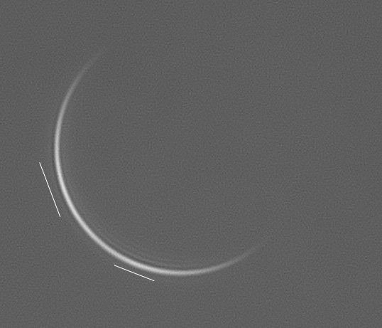

Das ist in der Tat eine interessante Frage. Ich füge daher noch ein weiteres Bild vom 24. März an, diesmal statt R-Filter in CH4 aufgenommen. Ich habe darin mit einem Strich zwei Bereiche begleitet, die heller sind als der Rest (mindestens sehe ich das so...). Das würde tatsächlich dafür sprechen, dass atmosphärische Umstände die Reflektion durchaus beeinflussen könnten. Die CH4-Version weicht im Übrigen von der R-Version damit ab. Dort war nur ein Helligkeitsmaximum etwa bei 8 Uhr feststellbar.
Leider muss man zu den meisten Venusergebnissen aus der zweiten Märzhälfte, wo dieses Thema interessant wurde, feststellen, dass die Beobachter sie für eine entsprechende Auswertung schlecht aufgenommen haben. Die Sichel ist in fast der Hälfte aller Beobachtungen derart ausgebrannt, dass keine Helligkeitsverläufe mehr rekonstruierbar sind. Die meisten werden ein solches Phänomen wohl auch nicht auf dem Plan gehabt haben. In einigen Fällen ist zu markante Nachschärfung schuld am Ausbrennen. Einige wenige Aufnahmen lassen sich aber heranziehen, und da gibt es tatsächlich Inkonsistenzen.
Bevor man da aber gänzlich sicher sein kann, dass sie atmosphärischer Natur sind, bedürfte es eines Ausschlusses von Bearbeitungseinflüssen. Meine beiden gezeigten Venüsse sind bei nur drei Prozent Verwendungsrate gestackt. Ich müsste höhere Raten ausprobieren, um sicher zu sein, dass es auch dann die selben Helligkeitsverläufe gibt.
Rudolf

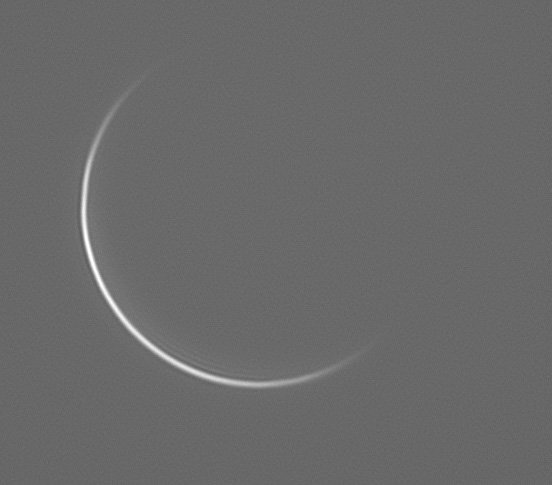

So, gleich ausprobiert.
Hier die CH4-Version mit 60% Verwendungsrate. Sie bestätigt das Ergebnis des 3-prozentigen Stacks, ich finde sogar die zwei markierten Helligkeitsschwerpunkte sind jetzt sogar noch deutlicher zu sehen.
Damit scheidet ein zufälliges Bearbeitungsartefakt aus, der Effekt darf als real angesehen werden.
Wäre die nächste Frage: Warum in CH4, aber in R oder IR685 so nicht zu sehen...?
Rudolf
