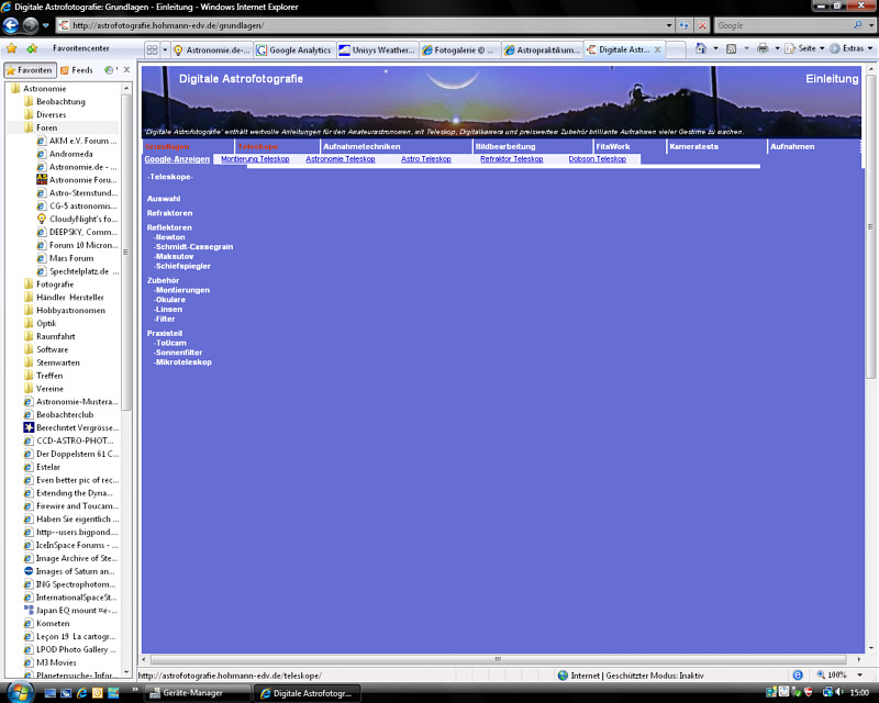

privat browse ich mit dem Internet Explorer 7.06 und den in unserer Firma - ich gestehe es nur ungern - kenne ich nicht. Nach meinem einwöchigen Urläubchen werd ich mal nachsehen. Versprochen ! Letzte Woche hab ich's aber nochmal probiert, und es passierte wieder : Sagen wir mal, ich öffne die Seite mit den Darkfields. Sowie ich nun mit dem Cursor drüber"husche" : Klickediklack, weg! Und es bleibt nur eine blaue Fläche in der Mitte...

Hallo Mario,
ich konnte das Problem bei mir auch feststellen,
hier mal ein verkleinerter Screenshot davon:
Vielen Dank für diesen Hinweis!!!
Das scheint ein Bug im neuen IE unter Vista zu sein. Da ich das mit "meinen" Browsern IE, Netscape, Mozilla, Firefox, Opera (XP) und Opera (Linux) nicht nachvollziehen kann, hab ich mal den Schuß ins Blaue gemacht und überall die Spaltenbreiten explizit festgelegt. Ich hoffe, daß es jetzt auch im neuen IE korrekt angezeigt wird.

jetzt hab ich mal als Beispiel die Unterseite ToUCam / Optimieren / Aufnahmetechniken geöffnet. Sie ist soweit stabil, aber wenn ich mit dem Cursorhändchen in der oberen Zeile, sagen wir, auf Teleskope oder auf Bildbearbeitung deute oder drüberfahre, nicht anklicke!! : zack ! verschwindet die bislang offenen Seite, und links erscheint die "Inhaltsangabe" von Teleskope bzw. Bildbearbeitung . Soll das so sein ? Wie gesagt : Die Seite schaltet um, ohne das ich die andere angeklickt hätte., aber sie schaltet auch wieder zurück, wenn der Cursor wieder über den Button Aufnahmetechniken streicht.

Hallo Walter,
nochmals vielen Dank für Deinen Hinweis!
Ich hab die dynamische Sekundärnavigation für den IE ab Version 7 gesperrt, da dieser Browser offenbar nicht damit umgehen kann. Benutzer des IE 7.x können diese Site zwar darstellen aber müssen etwas mehr klicken ...
