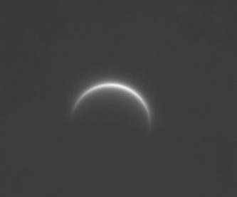

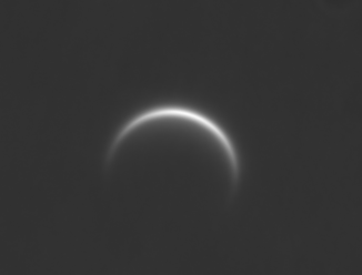

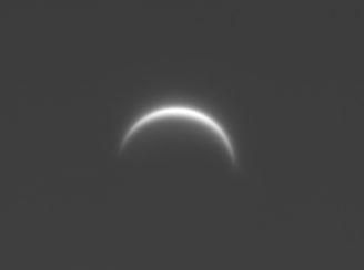

Wenige Tage vor der unteren Konjunktion am 03.06.2020 gelangen mir einige Tagesbeobchtungen mit meinem Newton 8" f/8.
Das Aufsuchen wir mit Hilfe der Teilkreise recht einfach. Hierzu stellte ich das Teleskop zu nächst auf die Sonne. Dann bewegte ich den Newton um die Differenzkoordinaten Venus minus Sonne und hatte die Venus schon im Gesichtsfeld. Nützlich war der Omegon Premium Skylum Filter. Da er das Himmelslicht angenehm dämpft, erschien die Venus kontrastreich. Die Koordinaten entnahm ich meiner Homepage: Astronomie für Sternfreunde. Dort sind jährlich die Ephemeriden u. a. von der Venus enthalten.
Für die Aufnahmen benutzte ich ASI 290 mc, teilweise mit zusätzlichem Rotfilter bzw. IR-Filter. Bei sehr kurzen Belichtungszeiten erzeilte ich jeweils 10000 Bilder,von denen ich 5 bis 10 % verwendet habe. Die Luft war meistens sehr unruhig und es gab nur kurze Momente mit klarer Abbildung. Für die Bilder verwendete ich den Grünknal, teilweise gemeinsam mit dem Rotkanal. Die IR-Aufnahmen zeigten mir keine Vorteile.
Die Bilder mit sehr schmaler Sichel zeigen nicht die geometrisch exkte Phase. Da die Venus von einer dichten Atmosspäre umgeben ist, erscheinen die Hörner verlängert, weil die Sonne die Atmosshäre rückwärts aufhellt. Bei sehr guten Bedingungen kann man die fast kreisförmig geschlossene Sichel erkennen.
Die Bilder sind vom 18., 24., 27., 29. und 30. Mai 2020:
18.05. und 24.05.
27. und 29.05.
30.05.
Weitere Daten in meiner Homepage.
