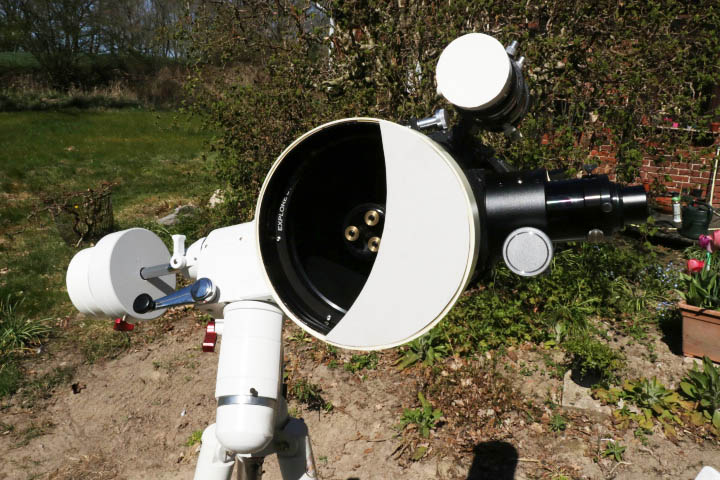

um die Venus als volle Scheibe zu sehen, habe ich eine Blende gebaut, die die beleuchtete Seite der Venus abblenden sollte. Ich habe es am Tageshimmel und am Abend versucht. Aber wie ich die Blende auch angeordnet habe, war das Ergebnis immer gleich. Es war sogar ganz egal, wie ich sie anordnete. Die defokussierte Venus spiegelte die Blende zwar wieder, fokussiert war die Wirkung so gut wie nicht vorhanden. Eine Blende vor der Öffnung scheint also nicht die gewünschte Wirkung zu haben.
Nächste Versuche werde ich mit Blenden im Okular machen. Vielleicht aktiviere ich auch wieder meinen zersprungenen Okular-Sonnenfilter, dessen eines Teil der beleuchteten Venushälfte entspricht.

Hallo Dietrich!
Du musst deine Blende in der Ebene der Feldblende des Okulars setzen. Wir hatten das Thema hier bereits in Bezug auf die Abblendung des Mars, wenn man Phobos und Deimos beobachten möchte.
Wolfgang
Hallo Dietrich,
Wolfgang hat recht. Mit deiner Konstruktion verringerst du nur deine Eintrittsöffnung und machst sie unrund. Es entsteht aber das volle Bild in der Brennebene. Eine Blende für deinen Zweck gehört ins Okular.

die Blende in der Bild"ebene" des Okulars müßte dann aber genau der beleuchteten Sichel entsprechen, auf einem dünnen Glas oder an einer Aufhängung. Das stelle ich mir recht kompliziert vor.

"Das stelle ich mir recht kompliziert vor. " - wird es auch werden. Du müsstest im Prinzip das Kegelblendenprinzip eines Protuberanzenansatzes nachbauen, nur, dass deine Kegelblende nicht rund, sondern die entprechende "Lichtgestalt" der Venus hat. Und dann muss das Ganze natürlich zur Brennweite deines Teleskops passen.

Hallo Dietrich,
wie schon erwähnt, du musst die Blende ins Okular setzen, und zwar genau auf die Feldblende. Von der Form kann das so gebogen sein wie deine große Blende, oder ein Halbkreis, oder einfach ein dicker Streifen. Idealerweise verwendet man einen stark belichteten Teil eines Analogfilms, wie zum Beispiel vom Angang der Filmrolle. Durch diesen dunklen Teil kann man die helle Venus noch sehen. Das hilft zur Orientierung.

der Fall ist für mich erledigt, ich werde keine weiteren Bemühungen machen um einer optischen Täuschung zu erliegen. Die Begründungen für die Sichtbarkeit der unbeleuchteten Seite der Venus erscheinen mir dann doch zu krampfhaft bei den Haaren herbeigezogen (Korona, Zodikallicht ect.). Immerhin kann ich die Frontblende noch in eine schöne Sonnenfilterfassung umbauen, für wenn's mal wieder Sonnenflecke geben sollte...
