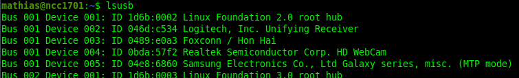

Stöpsel mal die Kamera ab.
dann lsusb. Da sollten dann die USB Ports auftauchen.
dann mal mit Kamera
bei mir als Beispiel mein Smartphone
Es gibt da noch ne Möglichkeit die USB-Ports im laufenden Betrieb zu scannen. Habe ich jetzt aber nicht parat im Kopf.
Da sieht man dann was passiert wenn das USB Gerät im Betrieb ist.
