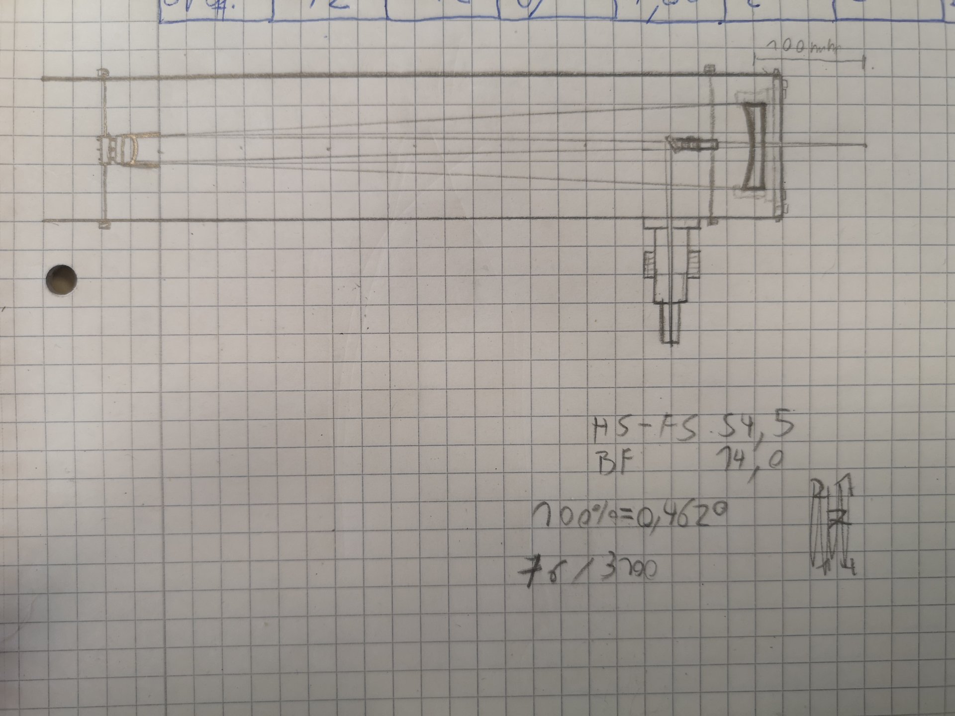

danke für eure Hinweise, ich denke ich habs jetzt verstanden, grade der tipp das man mit dem Blendrohr nur noch den FS sehen kann, aber das ohne vom HS die Strahlen abzuschneiden ist das was mir grade zum "Klick" verholfen hat.
Das kann man wie erwähnt dann geometrisch Ermitteln, der Rest den man noch am FS vorbei schauen kann ist dann der blendkragen, der Winkel ergibt sich aus der Geometrie und die Länge dann vom sehen.
Der Okularauszug ist übrigens wirklich sowas wie ein Turm, von Tubus bis Fokus sind 9cm die Mittelposition.
Das einzige noch nicht klare ist mit dem schräg Einfallenden Licht, also das Feld am Himmel meine ich nicht eine Straßenlaterne nebenan xD
Der Off Axis Strahlengang, hab grade nochmal geschaut
Das wird man vermutlich auch auf dem Papier Ermitteln können, der Begrenzer ist dort ja der Tubus Rand.
Mit freundlichen Grüßen
Florian
Hallo Florian,
dazu der Hinweis daß man das visuell kaum sieht. Selbst bei extrem visuell ausgelegten Newtons mit mini-Obstruktion und wenigen mm zu 100% ausgeleuchtetem Feld sieht man davon so gut wie nix. Heißt: Strahlen die unter leichtem Winkel einfallen werden zwar vom Rand des HS nicht gesammelt aber von der ganzen übrigen Fläche.
Bedeutet für die Praxis: wenig Streulicht wirkt wenig, die Verblendung muß nicht 100% "lichtdicht" sein.
Genauso wirkt leichte Abschattung nur sehr wenig bis nicht merkbar - denk an die ganzen Teleskope die nicht die genannte Öffnung nutzen - das kommt meistens erst heraus wenn ein armer Irrer wie meiner einer das Gerät zerlegt oder umbaut und hier davon berichtet, CC6 und CC8 mal so erwähnt...;) oder diverse ältere günstige Weitfeld-FHs mit viel zu langem OAZ. Da war das Erstaunen auch groß daß wenn man den OAZ kürzt das Ding viel heller und bunter wird...
Achte auf matte Oberflächen wie von Nik erwähnt das bringt mehr. Und: Blenden niemals so bauen daß das Licht an Flächen verbeistreift - das bringt schöne Aufhellung, Kegelblenden bei Maks sind hier eine gängige Fehlerquelle. Das ist bei den GSO CCs besser mit der zylindrischen Blende am Sekundärspiegel weil die Innenseite im Schatten liegt.
Viele Grüße Felix
