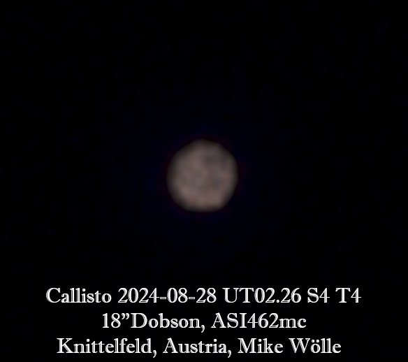

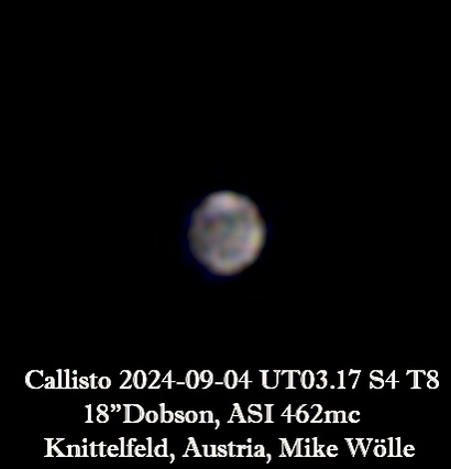

Bei strittigen Fragen wie dieser gibt es eine klare Methode des ziemlich sicheren Nachweises: Mehrere Videos nacheinander machen. Ergibt sich bei der Bearbeitung ein gleiches oder mindestens sehr ähnliches Aussehen, darf man schon mal halbwegs sicher von realen Strukturen ausgehen.
Da würde ich widersprechen. Es ist aber zumindest ein Indiz. Ich habe auch schon Aufnahmen von Callisto gemacht. Auf jeder war dieselbe Struktur zu sehen. Nur konnte ich die in keinem Planetariumsprogramm zuordnen. Die wird es dann wohl auch nicht gegeben haben. Bei einer so kleinen Abbildung können sich auch die Artefakte widerholen. Das ist so wie bei Kratern an der Auflösungsgrenze beim Mond. Die sehen auch alle gleich aus mit den selben Ringartefakten.
In Mikes Bild sind die beiden hellen Bereiche und wohl auch die dunkle im oberen Bildteil sehr wahrscheinlich aber real. Das zwischendrin kann sein, vielleicht auch nicht. Einen richtigen Nachweis hat man erst, wenn man das ganze mit einem anderen Setup mit anderem Sampling macht und am besten eine andere Person das bearbeitet. Alternativ kann man auch ein Video aus Aufnahmen in größeren Zeitabständen machen. Wenn die Strukturen mitrotieren, dann wird es die sehr wahrscheinlich auch geben.
Ansonsten finde ich das nicht verwerflich, wenn man so eine Aufnahme erst mal gegen Zweifel verteidigen muss. Das ist ja alles im Grenzbereich. Die Daten sind durch die Schärfung schon extrem stark manipuliert.

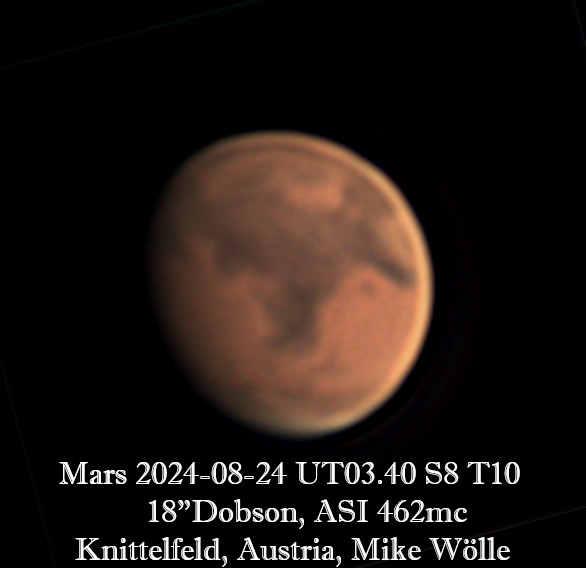

Die Auflösung bei Mars entspricht dem, was derzeit mit großen Geräten wie den unseren machbar ist. Da hast Du die Auflösung gut ausgenutzt. Die Farbgebung sehe ich kritisch, sie enthält zu wenig Blau, wodurch die NPH gelblich erscheint, sie ist aber an sich fast weiß, gelegentlich sogar leicht bläulich. Randartefakte sind derzeit bei der Schärfung kaum vermeidbar, man kann aber in der Bearbeitung des finalen Bildes etwas dagegen unternehmen (hab ich bereits beschrieben).

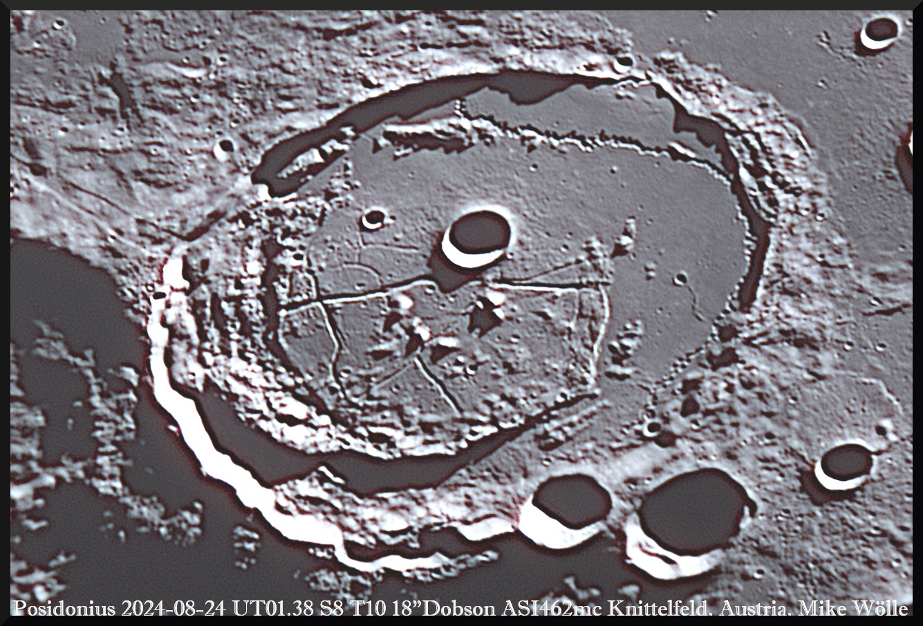

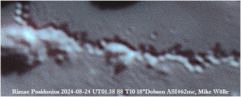

Dein Mondbild sehe ich als in der Auflösumng recht gut, ansonsten aber eher unterdurchschnittlich. Das ist zuvorderst der deutlichen Überschärfung geschuldet, die sich auch durch die allenthalben sichtbaren Überschwinger an den Kanten hohen Kontrastes abzeichnet, zum anderen der mangelnden Histogrammeinstellung. Die Lichter sind vollständig ausgebrannt und die Tiefen sind nicht schwarz, sondern ein Grau im 50%-Bereich.

Hi Rudolf, zum Mond:
Zielsetzung war die Flussschlingen der Rimae Posidonius möglichst gut aufzulösen. Das ist gelungen, zeig mir doch mal ein schärferes Bild von der Rille.( Aber bitte nicht vom LRO :) ) Hier ein Detailausschnitt: 2024-08-24-0138_7-R_lapl5_ap4_Drizzle30.jpg
CS Mike
Zielsetzung war die Flussschlingen der Rimae Posidonius möglichst gut aufzulösen. Das ist gelungen, zeig mir doch mal ein schärferes Bild von der Rille.( Aber bitte nicht vom LRO :) ) Hier ein Detailausschnitt:Den Anhang 430398 betrachten
CS Mike
Ist es. Wenn das allein das Ziel war, erreicht. Ich glaube aber aus eigener Erfahrung, dass dies auch mit weniger Überschärfung, also kleineren Schärfungsradien und weniger Prozenten, zu einem noch ansehnlicheren Ergebnis führen würde. Eine korrekte Histogrammeinstellung ist dabei im Übrigen hilfreich.
Ich gehe jetzt nicht auf die Suche nach schärferen Bildern, bin aber sicher, dass es sie gibt! Davon solltest Du bei Deiner Einschätzung indes auch ausgehen.
Man müsste Mike mal besuchen und über die Schulter schauen. Er teilt da wenig mit und manches kann ich nicht nachvollziehen. ZB mit welcher Brennweite und f Verhältnis wird aufgenommen, was sitzt im Strahlengang? Scheinbar ist der ADC nicht korrekt eingestellt wie er im vorherigen Post mitteilt? Das wäre bei einer farbcam enorm wichtig! Eine Mono mit Interferenz Filtern ist da besser. Manche scheuen halt den Aufwand. Der Tinziani aber nicht, er hat das Potential erkannt.
Aber damit wäre im Fall der Monde ein eigene Gegenprobe möglich. Da es keinen anderen gibt der vergleichbares zeigt bin ich da auch eher geneigt ein überscharftes Rauschen zu sehen.
Der Kallisto entspricht einem Mondkrater von 2 km. Kann man da im Inneren Albedo Unterschiede mit einem großen Amateur TELESKOP auflösen! Ich bin geneigt mein Equipment mal an den großen Refraktor in Potsdam zu hängen.
